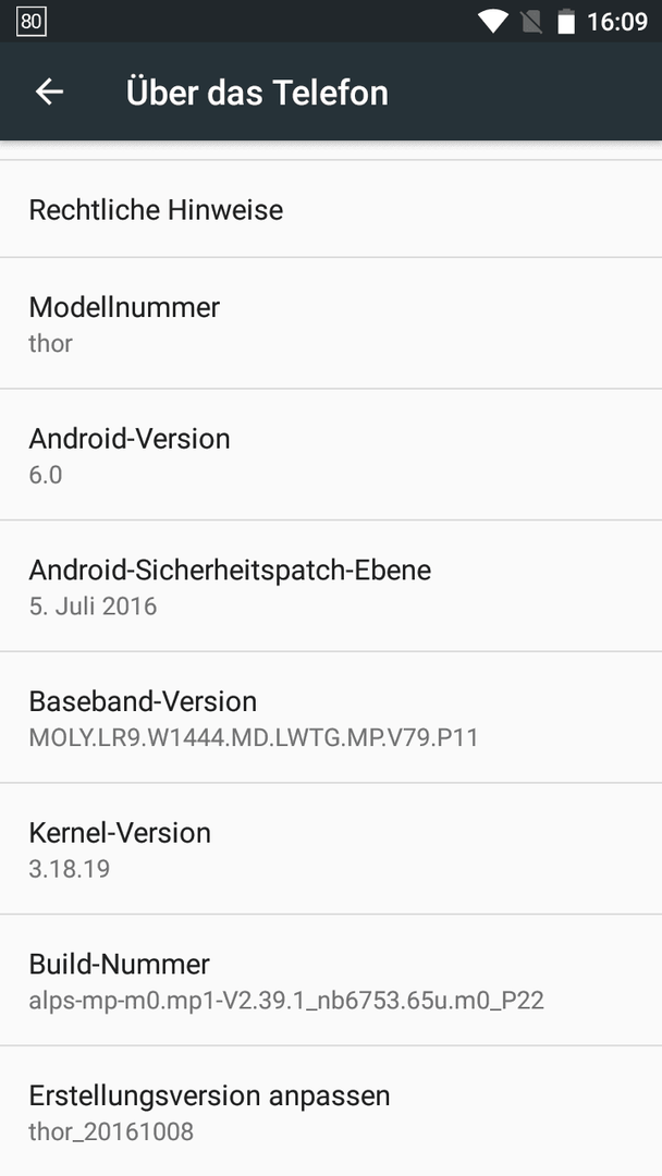

Wenn bei euch das hier angezeigt wird,seid ihr auf dem aktuellen Stand.

Puhh, ganz schön aufwendig. Und nach jedem OTA diese aufmunternde Fehlermeldung des Androiden..
Jetzt habe ich es wieder soweit bis auf das Baseband. Da steht am Ende bei mir immer noch P2 statt P11.
Was ist das nun für ein neues OTA auf der Vernee-Seite mit Bezeichnung "full_k06td_a-ota-1475931071.zip"
Soll ich das auch noch installeren oder ist das der Ursprung allen Übels?
Ich habe die ganze Prozedur auch auf meinem "alten" Gerät absolviert.Erst alle OTA Updates eingespielt und dann noch das von der Vernee Seite.Bei diesem kommt kein liegender Android und es läuft exakt durch.Am Ende sieht es aus wie oben gepostet.
Reaktionen: gerryg und hucky58
Genau so auch bei mir. Jetzt auch das neue Baseband und Sicherheitslevel 5.7.16
