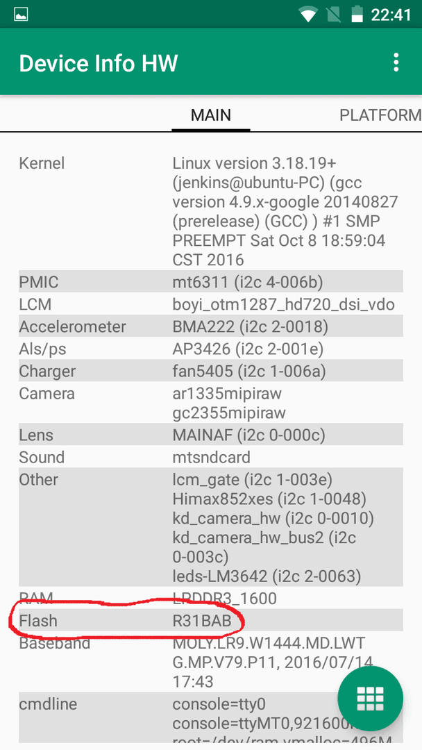

dann hast du ein "neues" Thor... siehe hier
Versuch mal diese app zu installieren und schau im log "Other", wenn "lcm gate" steht hast du ein neues...

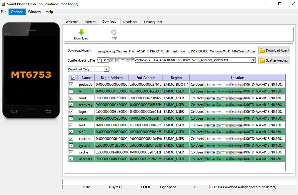

Sorry gerryg, erst jetzt gelesen. Habe das noch mit der "alten" TWRP gemacht.Trotzdem: Mein Thor bootet wieder. Kein grauer Standbildschirm, keine Bootloops. Es ist wieder da. Erstmal 1000 Dank ihr Genies!! Ich war echt am Verzweifeln und dachte, mein Thor wird jetzt Edelschrott oder Briefbeschwerer ;)

P.S. Flashscreenshot im Anhang
[doublepost=1478543925,1478543542][/doublepost]@Der Ausprobierer Lese deinen Kommentar auch erst jetzt: Dann hab ich ja alles glücklicherweise richtig gemacht und kann jetzt noch die TWRP drüberstreifen (wenn ich mag). Gehen jetzt eigentlich auch OTA's wieder? Dann würde ich meine Odyssee erstmal beenden und offiziel auf Android N (OTA) warten.

@gerryg Tschuldigung, mein Fehler. Wie du in meinem Screenshot siehst, hab ich ich die normale "MT6753_Android_scatter.txt" in der Stockrom benutzt. Nicht die TWRP "MT6753_Android_scatter - TWRP.txt" aus der TWRP 3.0.2-1 von Megthebest.

Ich habe die app Instaliert und jo ich hab ein neues
Dankeschööön nochmal :thumbsup:

Danke @gerryg. Letzte blöde Frage bevor ich's wieder versaue:rolleyes2:: Wenn ich die recovery_0810 per Flashtool draufpacke. Welche scatter.txt nehme ich?
Irgend eines... Hauptsache du clickst nachher auf die Zeile recovery und tauschst sie aus mit der 08.10.twrp... Natürlich soll nur die recovery angehakt sein... In download only...
