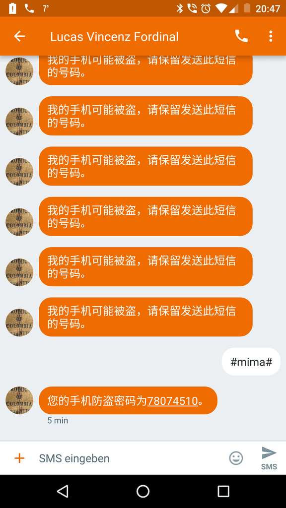

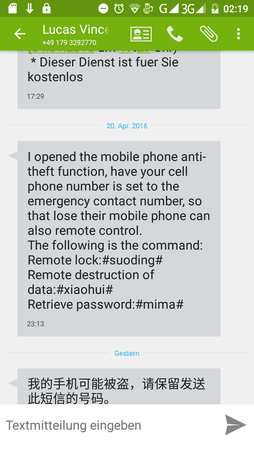

Es geht viel einfacher wenn alles richtig gemacht wurde:
Es werden sogenannte Sicherheitsnummern hinterlegt wenn man die Diebstahlsicherung einrichtet. An diese Nummer(n) wird dann direkt der Text aus Bild eins gesendet. Bei einer falschen Eingabe der Pin, wir diese Nummer erneut benachrichtigt. Siehe Bild zwei, drei und vier. Wenn man nun die richtige Pin haben will, muss die hinterlegte Nummer einfach nur das richtige Wort an Vernee senden. Dieser Nummer wird eingegeben und das Problem ist gelöst.
1R35DE
DT9Y24
