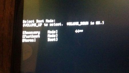

Wenn ich mit Power Button rauf gehe kommen drei Menü Punkte ... Der erste ist Recovery wenn ich da drauf gehe kommt ein totes Android Männchen Der zweite ist Fastboot das sagt mir gar nichts und wenn ich da drauf gehe kommt unter den drei punkten nochmal "fast boot mode" und bleibt stehen und stehen Und beim dritten Punkt steht "normal Boot" und wenn ich da drauf gehe komm ich wieder zu meinem Code den er mir nicht nimmt ...

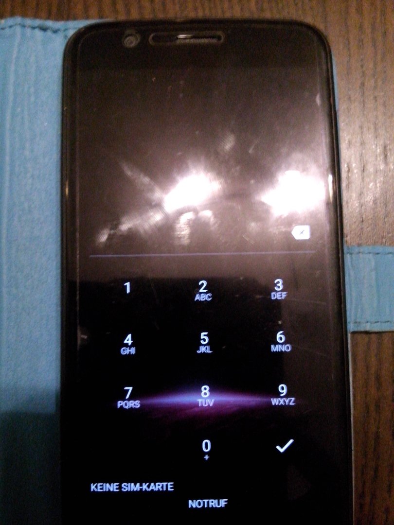

Ausprobierer Ich weiß leider nicht wie mir das weiterhelfen soll? Hab mir die Links durch gelesen, sehe aber keine Lösung für mein Problem! Wenn ich auf Power und Volume up gehe habe ich folgendes Menü zur Verfügung ... (Siehe Anhang 1)Wenn ich auf den ersten Menüpunkt gehe kommt das tote Android männchen, beim zweiten passiert über Stunden gar nichts und beim dritten bootet es aber es verlangt wieder den Code (Anhang 2) den es mir aber nicht nehmen will (auch Fingerabdruck nicht )Gibt es noch was das ich versuchen kann oder kann Ich es weg werfen?Bin verzweifelt und ein technisches nackerbazi!

Der "tote Android" ist schon mal nicht schlecht.Jetzt nochmal Power+Lauter gleichzeitig kurz gedrückt halten und du kommst ins Stock-Recovery.Dort dann wipe data / factory reset auswählen.
Alternativ kanst du auch die originale Firmware flashen und dann nach und nach die Firmwareupdates installieren.
Also wenn ich beim Toten Männchen wieder Power und Lauter drücke komm ich nur immer wieder zu den gleichen 3 Menü punkten ... Was mach ich den falsch?
Ja das ist ein wenig tricky.
Öfter probieren und ggf.die power-Taste einen Tick früher drücken!

Hallo "hilde0407",danke für deine Hilfe.Deine Beschreibung ist verständlich aber das Problem sitzt tiefer.Trotz allem wird das Gerät nicht entsperrt.Es erscheint jedesmal eine Pin-Abfrage.Verständlich,sonst machen die Sicherheitseinrichtungen auch keinen Sinn.Da müssen stärkere Werkzeuge zum Eisatz kommen.
