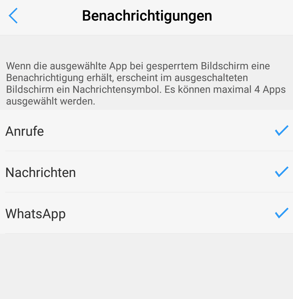

@Bluesforyou meint den Flash auf der Rückseite. Den kann man zuschalten. Aber 1.) bringt mir der nichts auf der Rückseite, zumal der Blitz nur ca. dreimal aufleuchtet, und 2.) wg. Akku-Verbrauch und Verschleiß der Hardware. Mir wäre (wie der beleuchtete Button für den Fingerabruck) ein blinkendes Icon lieber.

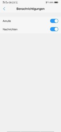

Kann mir jemand sagen, was man einstellen muss, damit eingegangene Mails auf dem AOD angezeigt werden. Ich benutze Aquamail. In der Statusleiste werden eingegangene Mails angezeigt. Würde notfalls auch eine andere Mail-App nehmen. Verpasste Anrufe und WhatsApp werden im AOD angezeigt.
Das funktioniert wohl nur über die Einstellung "Immer-an-Uhr". Da bin ich jetzt erst über deine Frage drauf gekommen. Unter Einstellung > Statusleiste und Benachrichtigung > Benachrichtigung verwalten > deine E-Mail-App > entsprechende Benachrichtigungseinstellungen vornehmen. Dann müsste auch die entspr. Benachrichtigung erscheinen. Einfach mal probieren.
Damit kann man sich übrigens auch die Drittanbieter-Apps sparen. Einfach genial :)-old

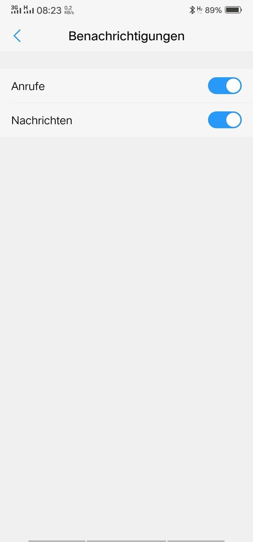

@HW-Frischling es war bereits alles aktiviert. Hat also leider nicht geklappt. Trotzdem Danke.
[doublepost=1539923621,1539922963][/doublepost]Unter Immer-an-Uhr > Benachrichtigung sind auch nur diese drei Möglichkeiten vorhanden/auswählbar. Man kann jetzt z. B. meine Mail App nicht dazu laden.

Screenshot_20181019_082318.jpg Bei mir sieht es so , nicht aus. WhatsApp erscheint nicht.

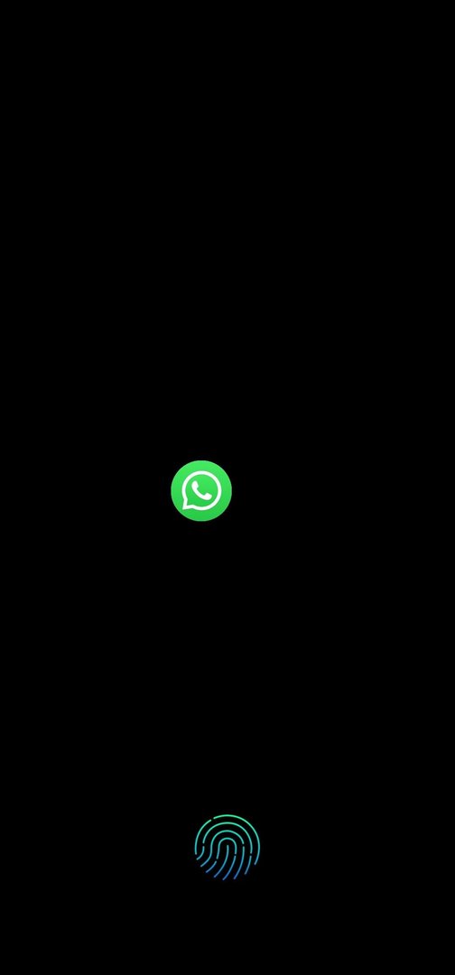

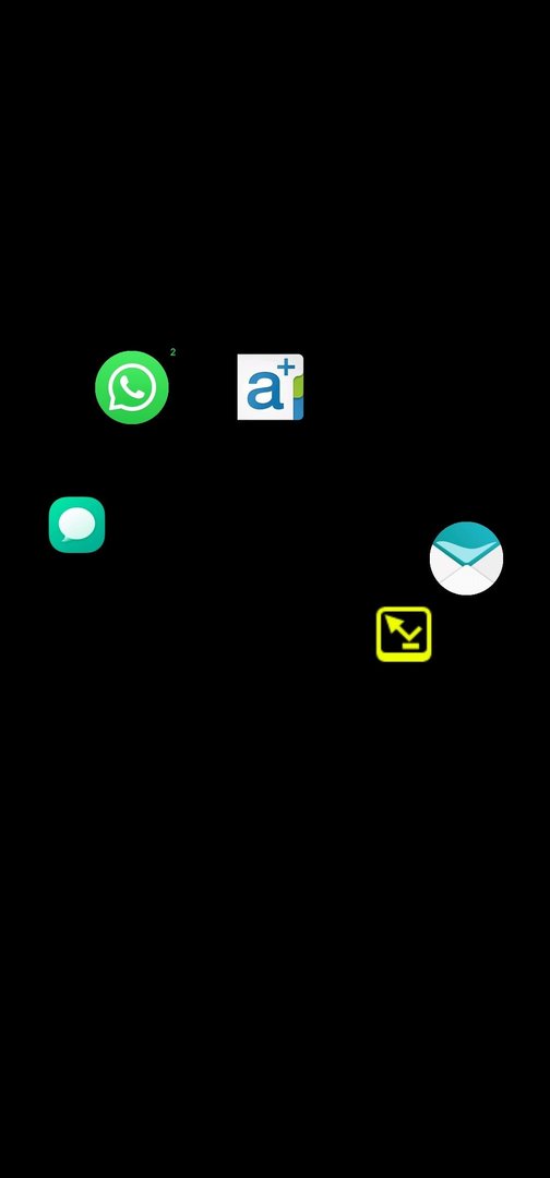

Da auf dem AOD "nur" verpasste Anrufe, SMS und WhatsApp angezeigt wird, habe ich mit "NoLED" eine gute Alternative gefunden. Nun werden mir auch Termine ("aCalendar") und Mails ("AquaMail") angezeigt (siehe Screenshot). Bedingung: Der Fingerprintsensor muss ausgeschaltet werden, weil dessen Symbol kontinuierlich angezeigt wird (siehe Screenshot) und Einbrenngefahr besteht.

Das ist ja klasse. Mit NoLED hab ich bereits sämtliche Einstellungen durchprobiert. Bei mir wird aber leider nichts angezeigt. Vielleicht wärst Du so nett, und könntest die notwendigen Einstellungen beschreiben. Es reichen kure (tabelarische) Erklärungen. Oder lag es daran, dass die Beleuchtung des FPS zuerst aus muss?
Ich glaube die Reihenfolge ist egal. Aber genau weiß ich das nicht mehr, da ich soviel ausprobiert habe; unzählige Einstellungen vorgenommen habe, zig Apps installiert und wieder deinstalliert, ...
Hier die Vorgehensweise (ohne Gewähr auf Vollständigkeit) :) :
Einstellungen > Sperrbildschirm, Startbildschirm und Hintergrund > Immer-an-Uhr deaktivieren
Einstellungen > Fingerabdrücke und Passwörter > Entsperren deaktivieren (alle registrierten Fingerabdrücke gehen verloren)
NoLED von "madmack" installieren.
NoLED Einstellungen:
"No LED anschalten" aktivieren.
Benachrichtigungseinstellungen > Überwachte Apps > Man wird aufgefordert NoLED zu aktivieren unter Einstellungen > Bedienungshilfen > Services herunterladen. Anschließend die gewünschten Apps hinzufügen. Dort können dann auch individuelle Icons für jede App vergeben werden. Das hat bei mir leider nicht funktioniert.
Zu irgendeinem Zeitpunkt muss der App noch der Zugriff auf Benachrichtigungen erlaubt werden. Ich weiß aber nicht mehr wo und wann.
Meldet euch, wenn's Fragen gibt bzw. ich etwas vergessen haben sollte.

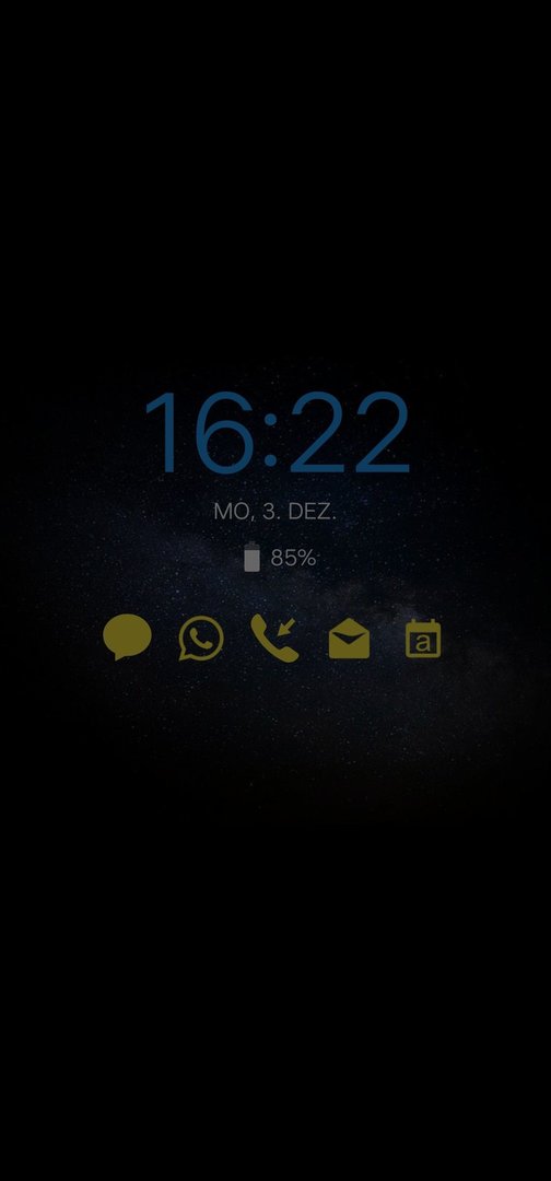

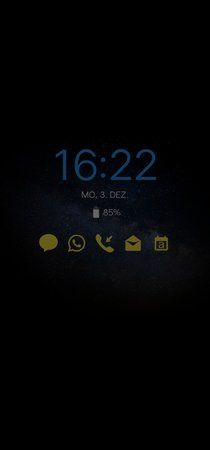

Mit der Zeit habe ich bemerkt, dass NoLED nicht immer reibungslos funktioniert. Zudem wird die App auch nicht weiterentwickelt. Also auf die Suche nach einer Alternative gemacht. Nach unzähligem Ausprobieren mit diversen Apps bin ich mir nun sicher, die richtige App gefunden zu haben:
"Always on AMOLED | Play Edition" von newGen Mobile
Alles funktioniert (bis auf eine Ausnahme) tadellos. Verpasste Anrufe, WhatsApp, Kalendertermine, SMS, Mails werden angezeigt. Mit einem Klick auf das jeweilige Benachrichtigungssymbol gelangt man sofort in die entsprechende App. Große Auswahl an Darstellungsmöglichkeiten (schöne Analog Uhren und Hintergründe). Keine Werbung. Die Pro-Version gibt es derzeit für 0,79 EUR statt 1,99 EUR.
Was noch nicht hundertprozentig funktioniert, ist die Tatsache, dass das WhatsApp-Benachrichtigungssymbol erst angezeigt wird, wenn ich eine zweite Nachricht vom gleichen Absender erhalten habe.

Danke. Wie hast du den Fingerprint deaktiviert ? Der ist bei mir jetzt dauerhaft an.
Ich habe ihn komplett deaktiviert, deshalb habe ich dieses "Problem" nicht
