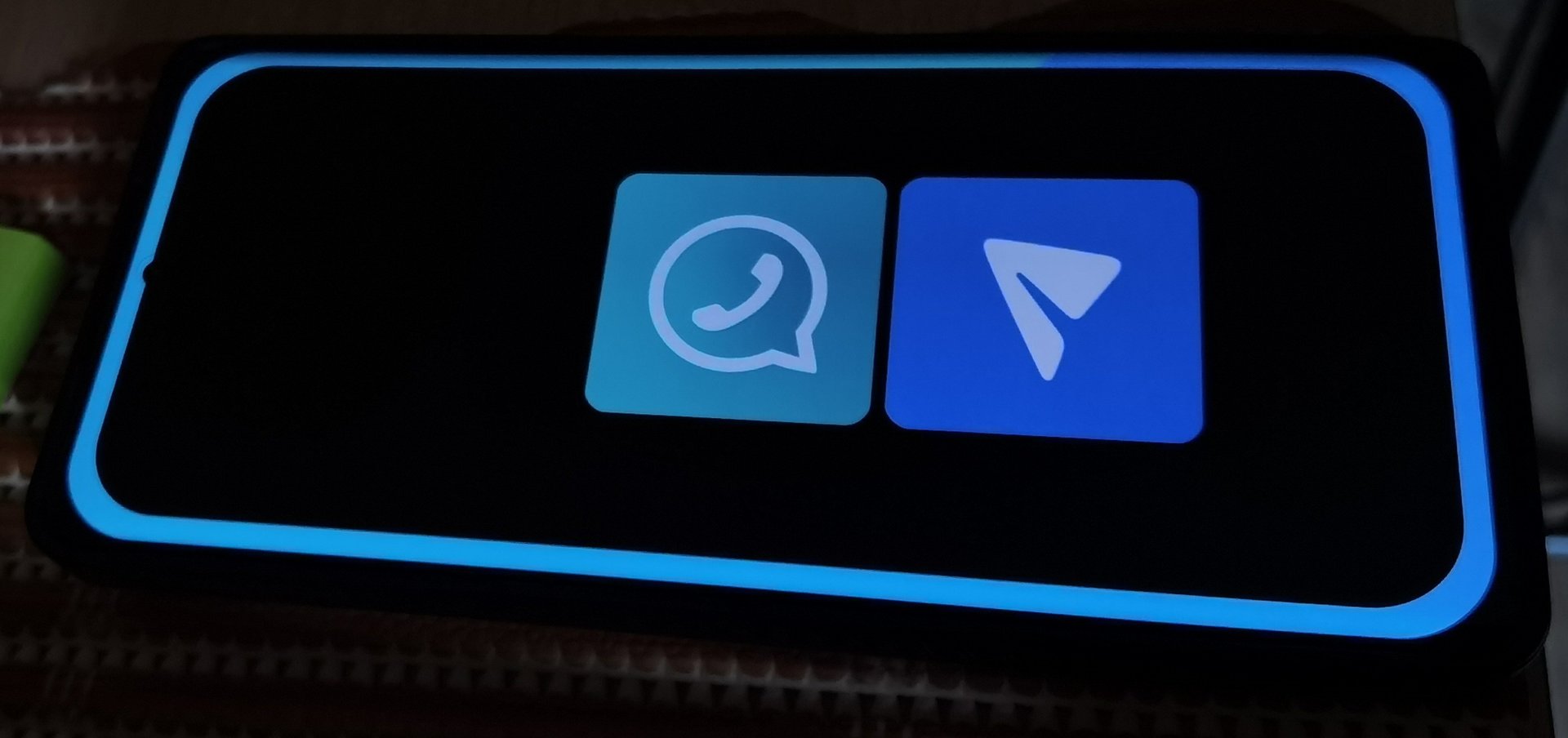

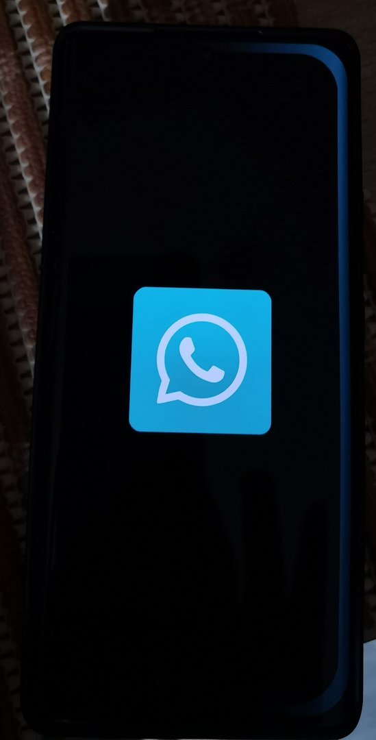

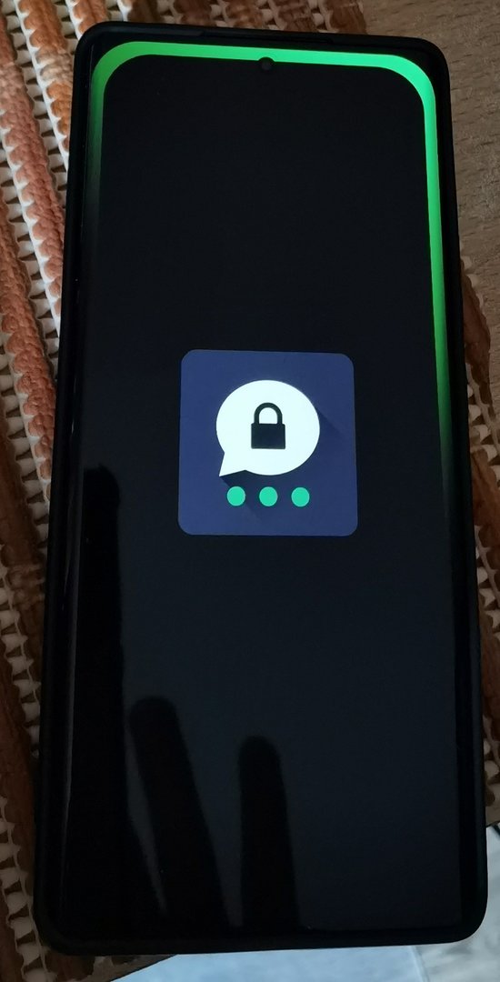

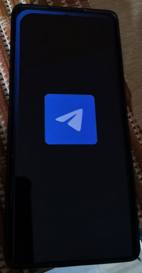

Also Led Blinker funktioniert hier zuverlässig ohne Probleme. Du musst aber unbedingt darauf achten, dass beim Einrichtungsassistenten wirklich alle Rechte erteilt werden und alle Haken grün sind.
Reaktionen: Lioxx23 und surfen281
