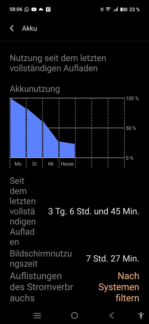

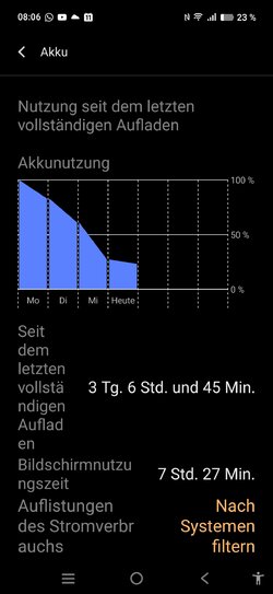

Der Akku ist super...brauche nur noch alle 3 Tage laden...
