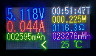

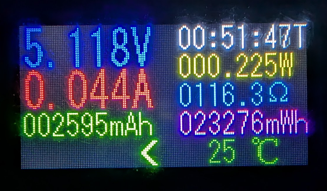

Ich hab mir mal den Spaß gemacht das ganze zu messen und grob auszurechnen.
Den Akku hab ich bis auf den letzten Tropfen ausgepresst (ich war ungelogen 20 Minuten lang auf 1% bevor es endlich abgeschalten hat...)
Geladen wurde dann via 65W PD Netzteil. Die mAh Angabe der Messung müssen wir Ignorieren, da die meiste Zeit mit 8.9-9 Volt geladen wurde - Wichtiger ist die Angabe in mWh. Als die Ladeleistung von 5 auf 0.225W gefallen ist, hatten wir 23274 Milliwattstunden geladen. Wenn wir nun (wie es üblich wäre) 3,7V Nennspannung eines Li-Ion Akkus als Berechnungsgrundlage hernehmen, kämen wir somit auf 6290 mAh (23274 / 3,7 = 6290 ohne Kommastellen). Da Laden aber nie Verlustfrei ist, müssen wir ca. 15% abziehen (durchschnittlicher Ladeverlust heutzutage).
Somit landen wir bei einer ungefähren Kapaziät von 5346 mAh oder auch nahe den 5200 wenn mehr Ladeverlust im Spiel ist.
Dieser Wert ist nicht 100% genau, da wir die Verluste nicht wirklich bestimmen können - aber man kann zumindest schon mal mit Ziemlicher Sicherheit sagen: Die Amazon Variante (die ich hier habe) hat definitiv keine 6000 mAh - der Wert von 5200 mAh klingt also ziemlich Plausibel.

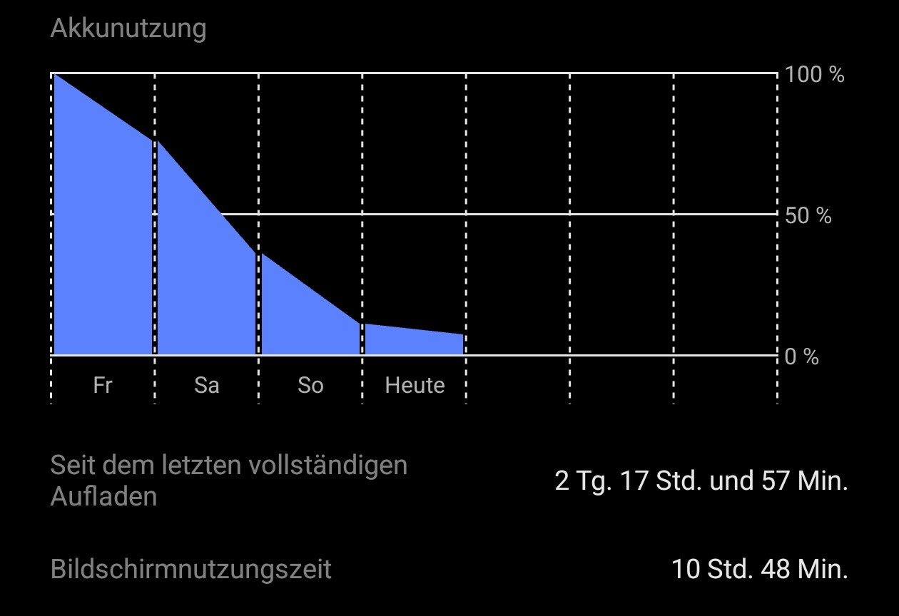

Nichtsdestotrotz muss ich sagen: der Akku hält trotzdem verflucht lang. Ich habe Sonntagmorgen 8:30 bei 100% abgesteckt - und erst heute (0:05 Uhr Mittwoch) den Akku leer bekommen - ich musste da auch nachhelfen indem ich viel mit der Kamera gespielt habe und 3D Mark im Stresstest viele Loops laufen lassen hab um die letzten 35% zu dezimieren - ich hätte möglicherweise 3 Tage bei moderater Nutzung geschafft wenn ich nicht auf Biegen und Brechen den Akku leer bekommen wollte, denn um 18 Uhr hatte ich noch 51% Akku - schon echt ne krasse Leistung, was wir sicher auch dem sehr Effizienten Dimensity Chip zu verdanken haben.
Over and Out...

Ich bin jetzt 3 Tage durchgekommen mit der Global Version. Fast 11 Stunden DoT.
Ergo hat @flojoehs recht... nicht der Rede wert.

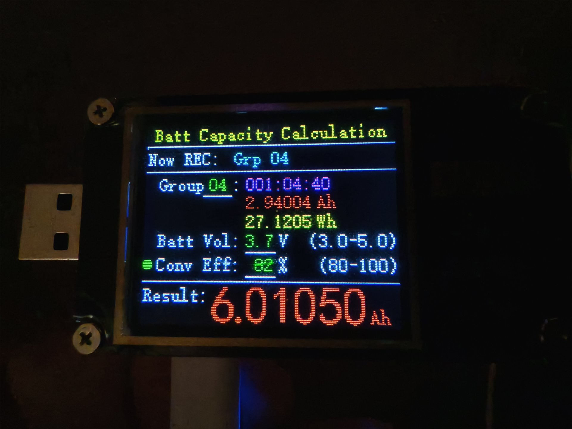

@kgott keine Ahnung ob du dem Thread hier halbwegs gefolgt bist... aber bitteschön, ich mache aus der Legende gerne Realität für dich. Jeweils von Komplett tot (Handy benutzt bis es selbst abschaltet) bis 100%.
Hier die Messung von meinem Global X200 Pro - von Amazon gekauft, wird in Software mit 5200 mAh angegeben.
Und hier die Messung von einem Global X200 Pro das von Alza gekauft wurde.
Wie du siehst, wenn ich die gleiche Effizienz (Ladeverlust) berücksichtige, komme ich auf 5158 mAh bei meinem Ladevorgang (23276 Wh 3,7 V x 0,82 = 5158 mAh) gegenüber den 6010 bei der Messung mit dem 6000er Akku der Global Version.
Können wir das Thema bitte nun abhaken und akzeptieren, dass es traurige Realität ist? Wobei man bei den Laufzeiten die ich erreiche nicht von traurig reden kann, denn 3 Tage mit 10h Display On Time ist besser als alles was ich bisher gesehen hab.
