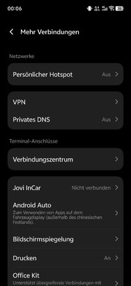

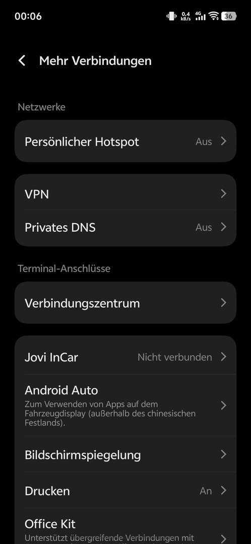

@moogmoog sieht aus als wenn du im falschen Menü bist. Sieh Mal in meinem Screenshot, denke du bist bei Jovi car. Direkt darunter sollte nachdem Update Android Auto stehen?!
Reaktionen: 570882, moogmoog, 0tter und eine weitere Person

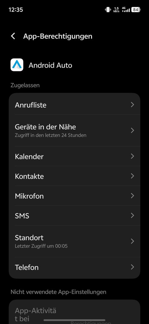

@moogmoog letzte Möglichkeit wäre unter Apps direkt in der Android Auto App checken ob die Berechtigungen erteilt wurden. Speziell Geräte in der Nähe & Telefon. Das vivo auf das neueste Versionsupdate checken, sonst funktioniert es eh nicht. Mehr Ideen habe ich dann leider nicht mehr. Viel Glück

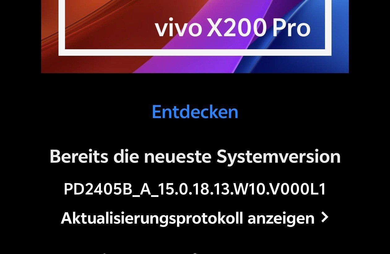

Hier ist das Problem, ich habe sogar ein noch fortgeschritteneres „PD2405C_A_15.0.17.8.W10.V000L1“. Ich dachte, es sollte enthalten sein, da es eine neuere Version ist. Ich erinnere mich nicht an die Originalversion des Telefons, da ich es sofort aktualisiert habe. Vielleicht hätte ich das nicht tun sollen :(
Geh mal im Sytemupdatemenu auf die beiden Punkte oben rechts und dann auf Versionstest. Schau mal ob Du dann eine Testversion hast
Ja, ich habe eine Testversion, aber immer noch keine mit "B", es ist wieder eine "C"-Version. Ich kann es ja mal ausprobieren. Mal sehen ob AA zeigt sich :)
@tomcrft hast Du es inzwischen ausprobiert?
Reaktionen: tomcrft
@elheini, Ich habe das Handy auf die Testversion aktualisiert und jetzt wird Android Auto unter „Mehr Verbindungen“ angezeigt. Ich muss es noch im Auto testen, aber es sollte funktionieren. Vielen Dank für deine Hilfe ;)!
