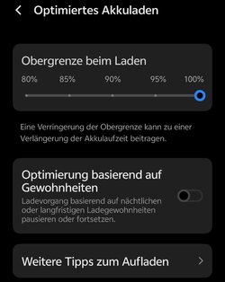

Hat bei mir auch 2x bis 100% aufgeladen, obwohl 80% eingestellt war (mit original Netzteil und Ladegerät)
Ich hatte letzte Nacht das Handy nicht aufgeladen, weil ich gestern noch ca. 60% Ladung hatte. Heute Morgen dann ca. 50%. Jedenfalls hab ichs mit Antutu und Geekbench etwas gestresst, so dass die Ladung auf 1% ging und das Handy runtergefahren ist. Nun ist es an der Ladung. Diesmal original Ladegerät + original Ladekabel. 80% sind immer noch als Obergrenze eingestellt.
Schaun mer mal...
edit:
"Prima", wieder bis 100% aufgeladen. :(
Rufe mal jemand bei Vivo an und stelle das Problem durch.

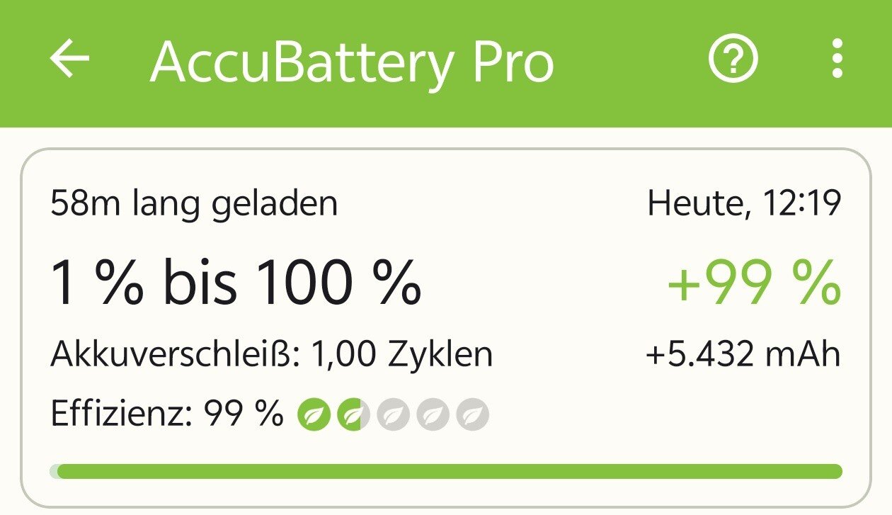

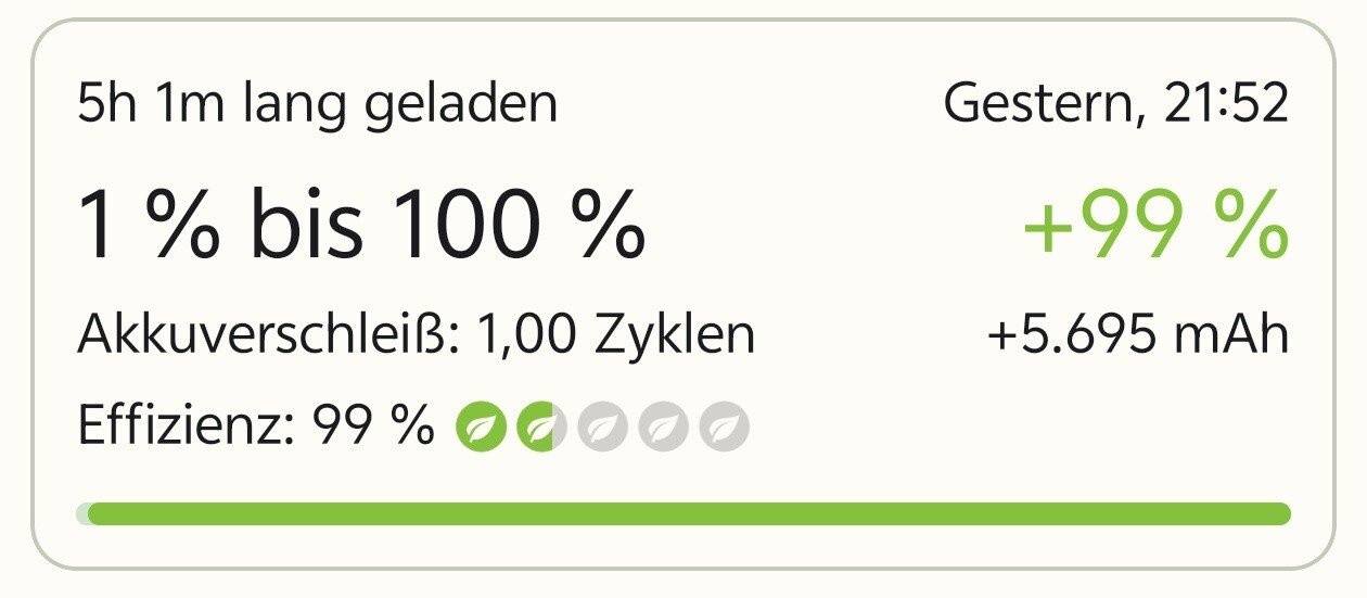

Und wieder eine Vollladung. 👎🏻
Testweise hab ich jetzt mal auf 85% Ladebegrenzung gestellt.

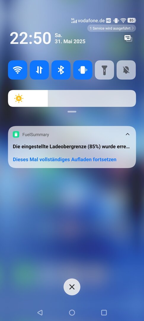

Also bei mir funktioniert es, hab es auf 85% eingestellt und paar Minuten den Stecker dringelassen. Verwendet habe ich ein original Samsung Ladegerät mit Ugreen 240w Ladekabel.
@Lonely_Boz Verrückt!

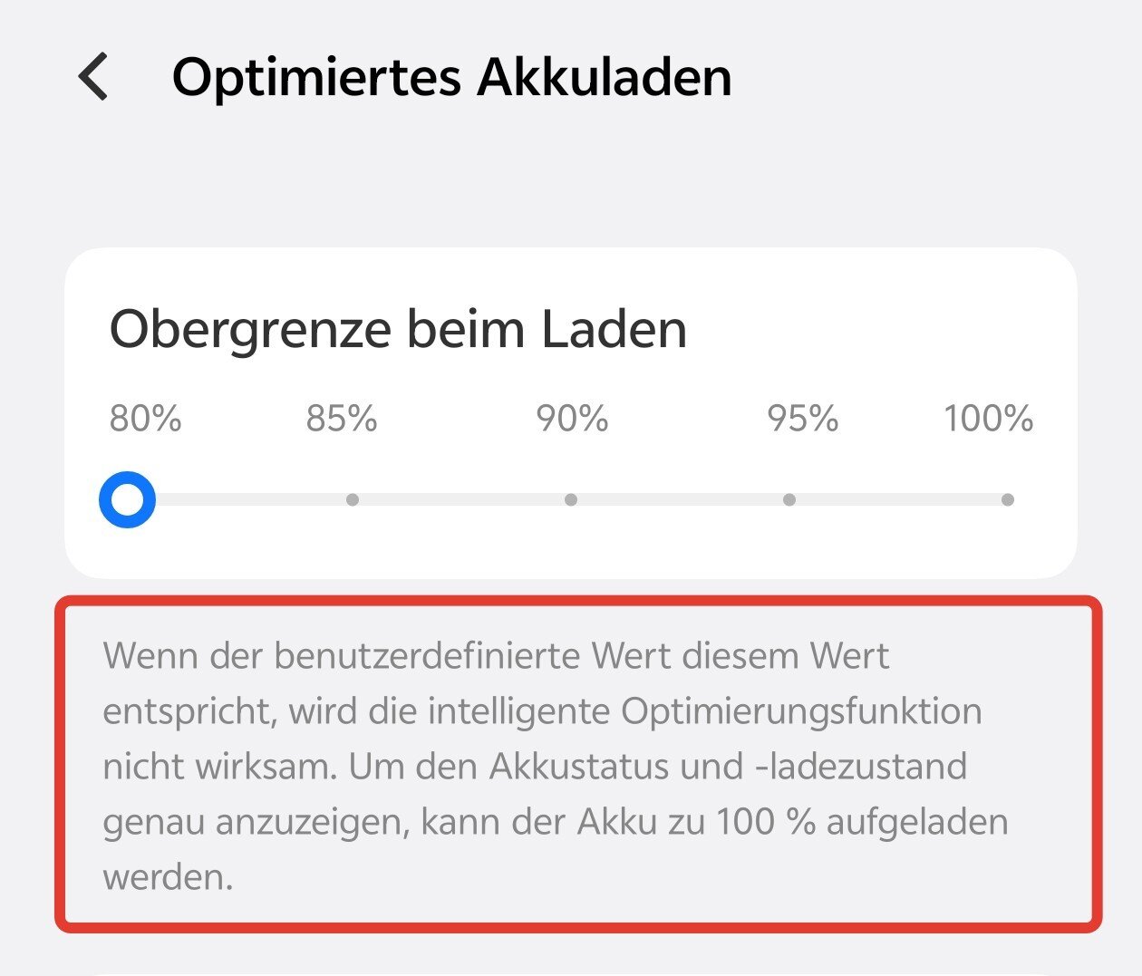

Ich möchte nochmals die Frage stellen, was dieser, unter der Begrenzung stehende Satz, aussagen soll?
Reaktionen: tecksas

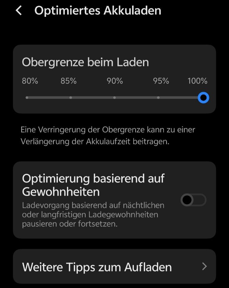

@Franzinatra Live: Getzt bei 63%!
edit: Nun 72% - erste Schweißperlen bilden sich auf meiner Stirn (obwohl ich über einen Hitzeschutzplan verfüge)
Nur (noch) 4% bis zur Erkenntnis. 😱
@Franzinatra Die "interne Optimierung" hab ich auch aus gestellt!
81% Game over... Ich werd wohl damit leben müssen.
