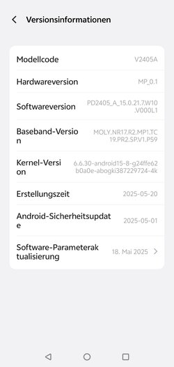

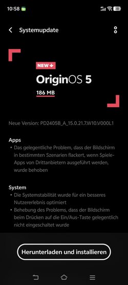

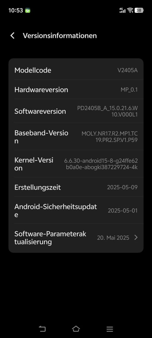

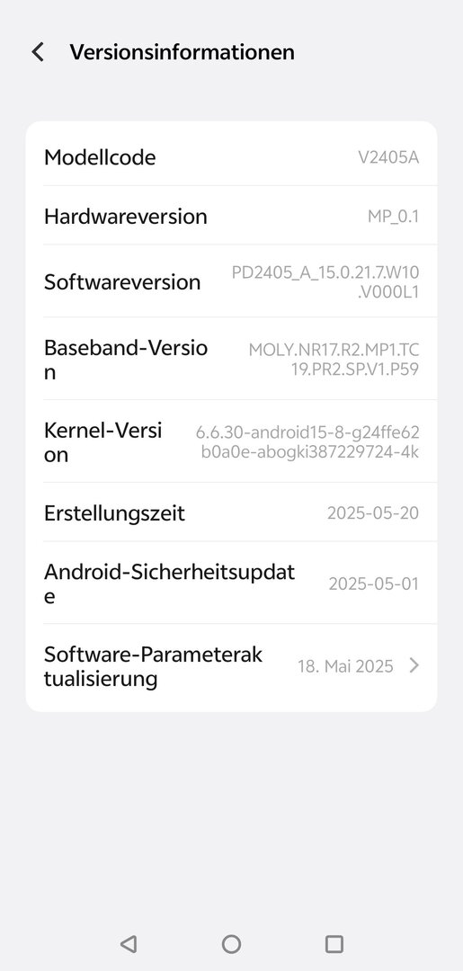

"PD2405B_A_15.0.21.6.W10.V000L1" - hierbei muss es sich um eine noch streng geheime Beta-Version der Firmware für das x200 pro handeln? Nirgend's im Netz ist darüber etwas zu lesen...

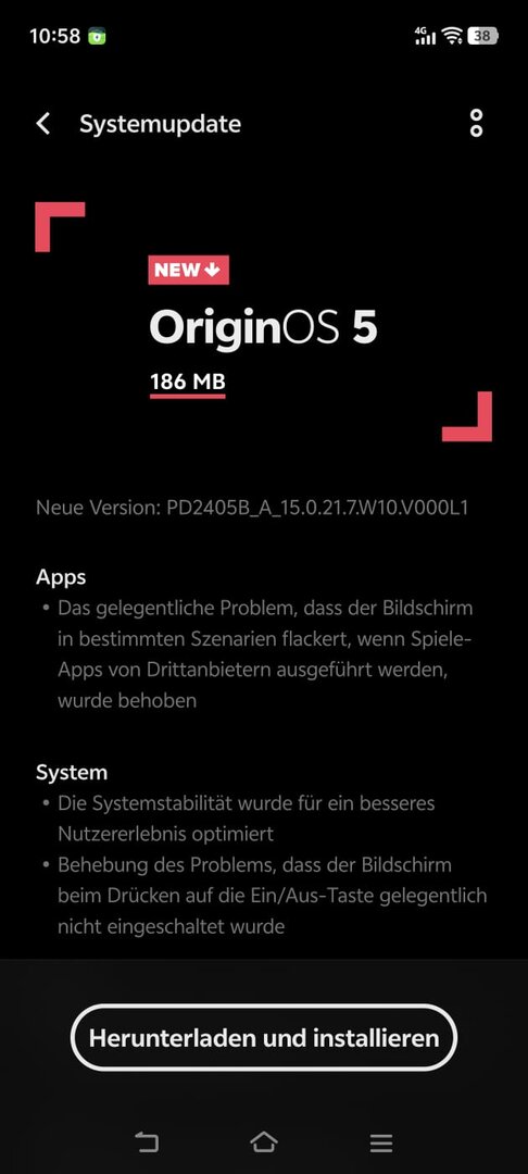

Wenn die streng geheim wäre, dann wäre die mit Sicherheit nicht auf meinem Pro drauf :1f60e: Hast mal unter Systemupdate und Versionstest (2 Punkte oben rechts) geschaut? Hier noch die Versionsinformationen:
Da erscheint übrigens schon das nächste Update:

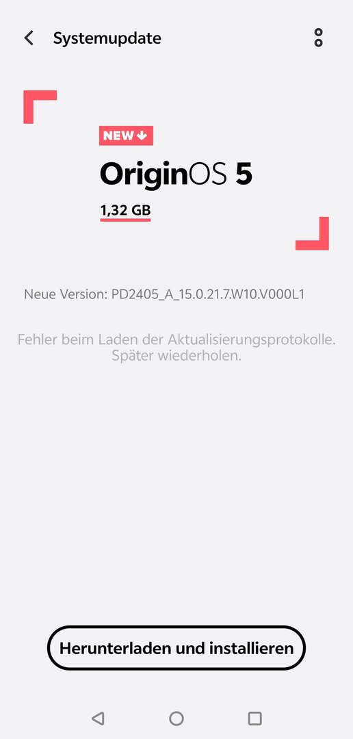

@elheini
ich habe mal unter Versionstest nachgeschaut und ein Update forciert. folgendes wird angezeigt.
Bei dir steht PD2405B, bei mir nur PD2405.
Ist das eigentlich eine Beta Version?
Aber wenn ja, wieso steht bei mir nichts von "B"?🤔
oder gibt es verschiedene chinesische Modelle?🤔

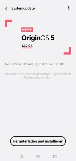

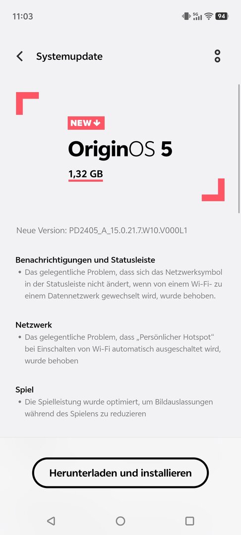

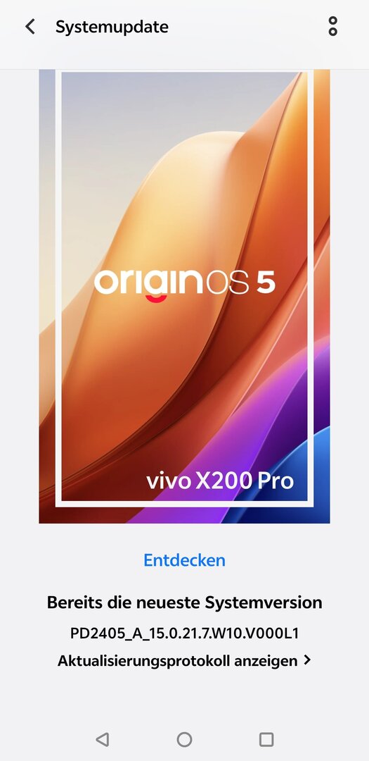

Na schau an, nach einem weiteren Klick auf die "zwei Punkte oben rechts", biete es mir heute das 👇🏻 Update (PD2405_A_15.0.21.7.W10.V000L1) an!
Bin gespannt, ob nun die Akku-Lade-Begrenzung verfügbar ist.

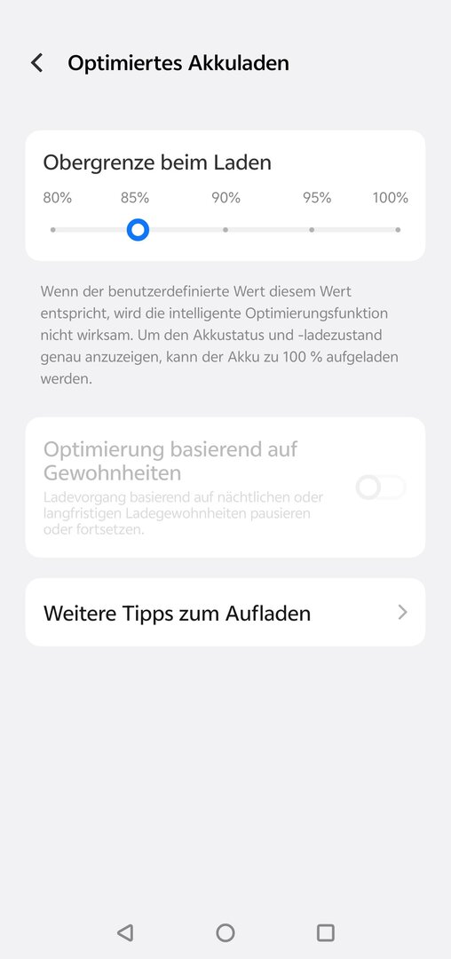

edit: Und jep! 👍🏻
Werde nun testen, ob ich mit max. 85% Aufladung über den Tag komme.

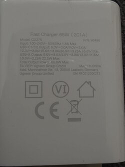

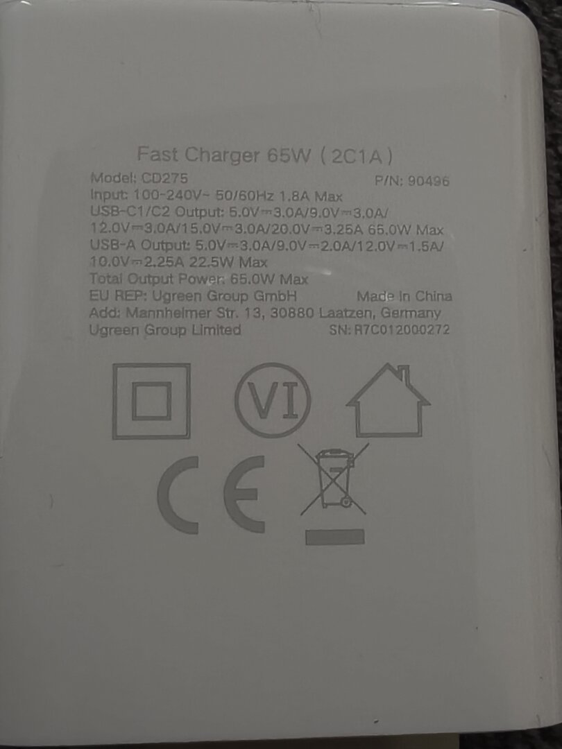

sorry, konnte gestern nicht mehr antworten. Ich habe gestern nun mit einem Original Vivo Ladegerät aufgeladen, das ich bei alza gekauft hatte, und als Kabel ein 6A Ladekabel von Amazon. Und es hat genauso lange gedauert, ca 1h und 10 Minuten.
Laut Accubattery zuerst mit ca. 30W und dann konstant mit 17-22W ungefähr.
Weiß nicht woran es liegt.

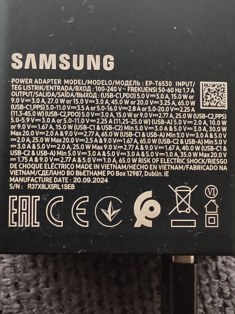

Aber ich füge mal 2 Screenshots bei. Eins vom Ugreen Ladegerät, und eins von original Samsung 65W Ladegerät.
Samsung scheint 11V zu unterstützen oder?

Nochmal zu den Versionsnummer der Firmware. Ich hab das Modell des Handys (V2405A) mit 256GB/ 12GB. Vllt. wird unterschieden zw. 512 vs 256GB?

Nach etwas Recherche, aber ohne Gewähr, gibt es das Vivo anscheinend mit verschiedenen Displays. BOE und VisionX (PD2405B). Keine Ahnung ob das der Hersteller sein soll oder wirklich ein anderes Display verbaut ist 🤷‍♂️
edit: handelt sich wohl um verschiedene Hersteller

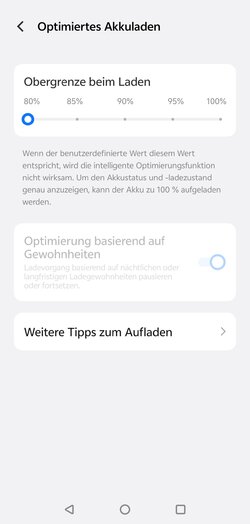

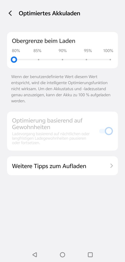

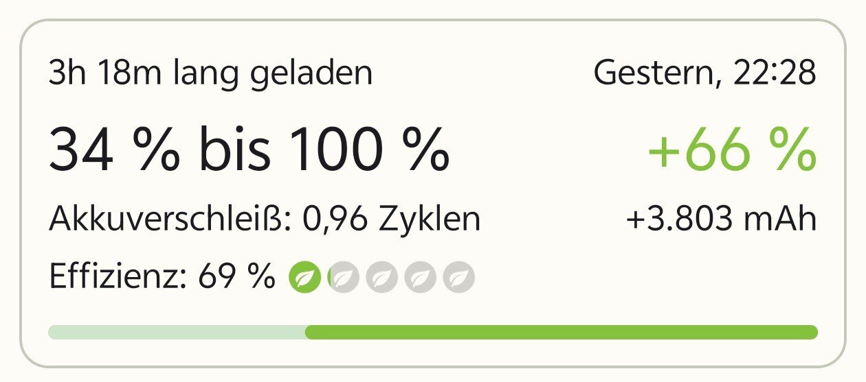

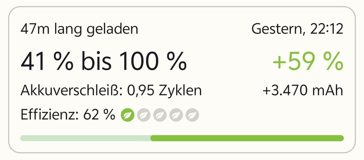

Ich hatte nun, gestern Abend, die Aufladung auf 80% begrenzt, aber heute Morgen war es dennoch bis auf 100% geladen (siehe Anhang)? Ist die Ladebegrenzung nur mit einem bestimmten Netzteil möglich? Ich verwende über Nacht zum Laden ein Noname-Netzteil mit geringerer Wattzahl, da das Handy langsam geladen werden soll.
Das begrenzte Aufladen scheint nur mit dem original Ladegerät zu funktionieren. Hatte gestern damit getestet, hat bei 80% gestoppt. Über Nacht mit anderen Ladegerät getestet, hat bis 100% aufgeladen.
Reaktionen: Hopoint und Rumlungerer
Immer bedenken: auch bei 80%-Begrenzungen wird sporadisch auf 100% aufgeladen, um den Akku-Wert Kalibrieren zu können. Das ist bei Apple der Fall, bei Xiaomi, Nothing, Realme - und mit Sicherheit auch bei Vivo so. Da ich aber kein Vivo-Gerät habe, stelle ich das mal nur als Vermutung in den Raum.
Bei meinen Geräten findet das vllt. alle 2-3 Wochen mal statt. Und da spielt auch das Ladegerät keine Rolle.
Reaktionen: Rumlungerer

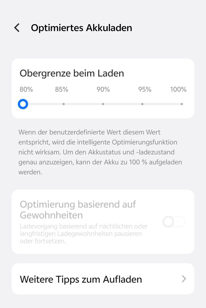

...auch nach der zweiten Nacht mit dem noname-Netzteil wurde das Handy, trotz Begrenzung auf 80% Akku-Kapazität, bis auf 100% aufgeladen.
Reaktionen: wuuf
Okay interessant, dann kann man das sporadische Aufladen auf 100% wohl ausschließen. 2x hintereinander habe ich das noch bei keinem Phone gesehen.
....und wieder hat es bis 100% aufgeladen, obwohl nur bis 80% eingestellt ist. Diesmal mit dem original Netzteil aber einem noname Kabel.
Auch in der nächsten Nacht hatte es wieder bis 100% aufgeladen. Diesmal mit original Netzteil und original Ladekabel!?
Vllt. könne jemand den Text
"Wenn der benutzerdefinierte Wert diesem Wert entspricht, wird die intelligente Optimierungsfunktion nicht wirksam. Um den Akkustatus und -ladezustand genau anzuzeigen, kann der Akku zu 100 % aufgeladen werden."
verständlicher formulieren?
