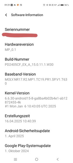

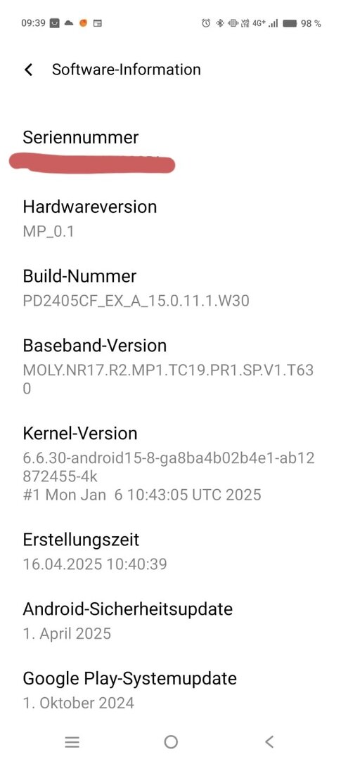

Hi,
Meine Schwester hat sich über eBay (Handymars) ein globales vivo x200pro mit funtouch os gekauft (w30)
Nach der Einrichtung wollte ich wie üblich nach Updates schauen und stellte erschrocken fest dass das Google System-Update immer noch auf 1. Oktober 2024 festhängt und kein Update angeboten wird.. Auch der Sicherheitspatch hängt auf April 2025. Finde ich ziemlich merkwürdig..
Jemand nen hilfreichen Tip

Würde ein erneuten Werksreset versuchen. Bin schon länger raus oder versuch mal im recovery modus den Cache zu löschen manchmal hilft es auch vom Play store den Cache zu leeren und dann erneut zu öffnen und man muss auch beim playstore ein bisschen Geduld haben der Updatet sich in der Regel automatisch.. Also den store selbst mein ich.

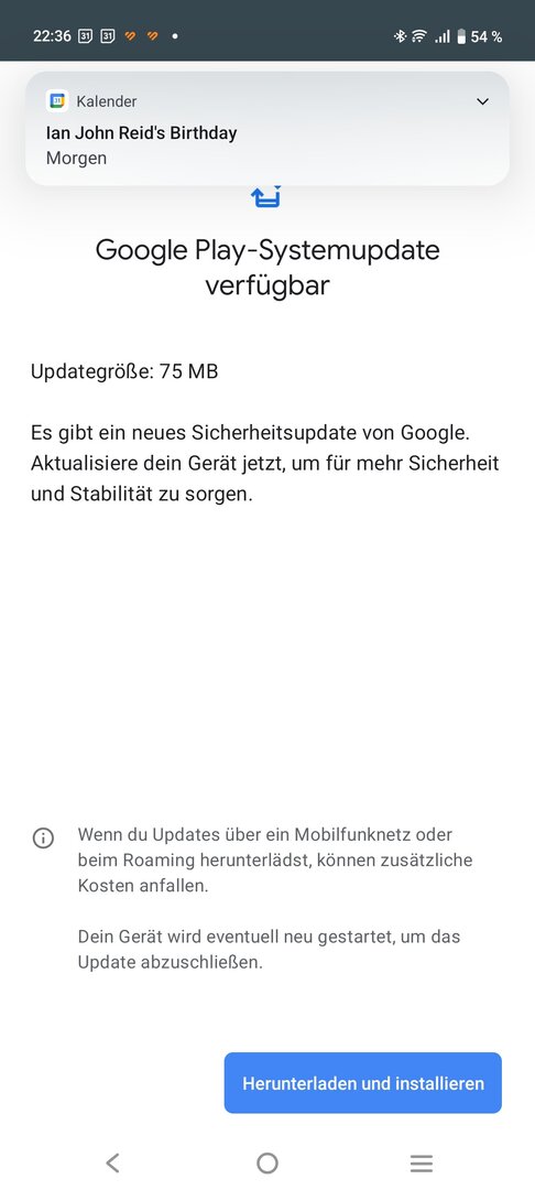

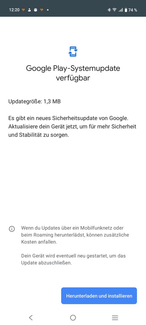

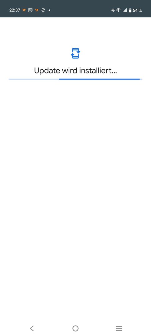

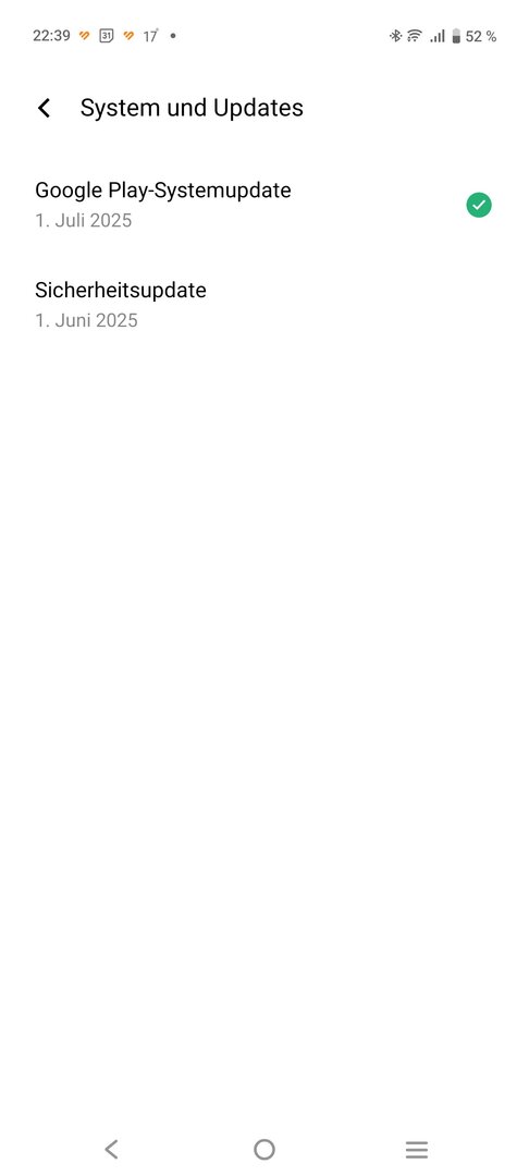

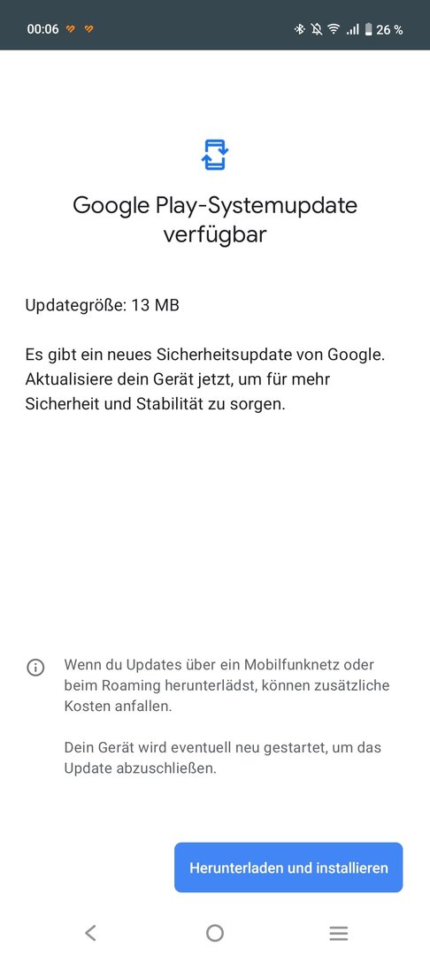

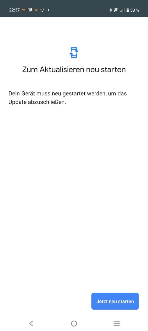

@lordwagz

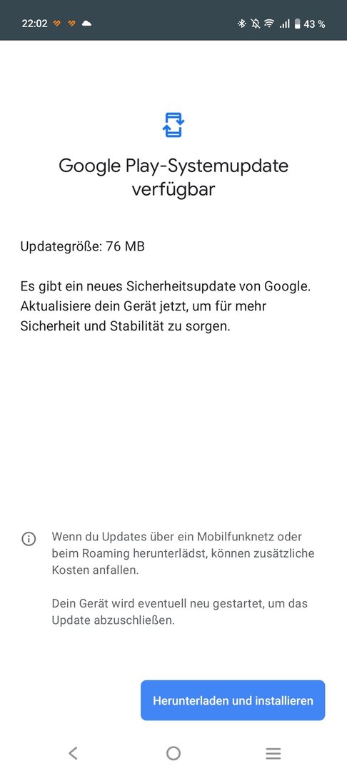

Ich habe soeben ein Google Play-Systemupdate erhalten mit 14 MB, nach dem Neustart war das Datum trotzdem noch auf 1. Januar 2025 - aber gleich danach kam ein zweites Google Play-Systemupdate mit 75 MB und nach dem Neustart ist es jetzt mit 1. Juli 2025 aktuell.
(Habe es jeweils durch manuelle Suche angestoßen)

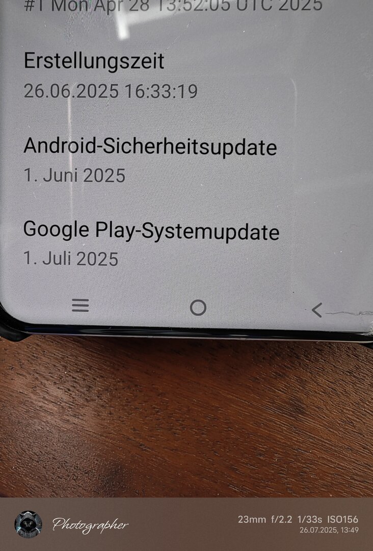

Google Play Systemupdate jetzt auf Juli 2025 👌

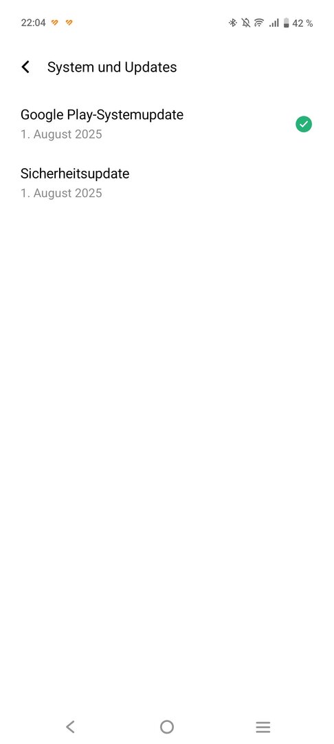

Heute Abend erhielt ich nach manueller Suche das Google Play-Systemupdate vom August

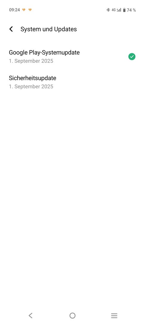

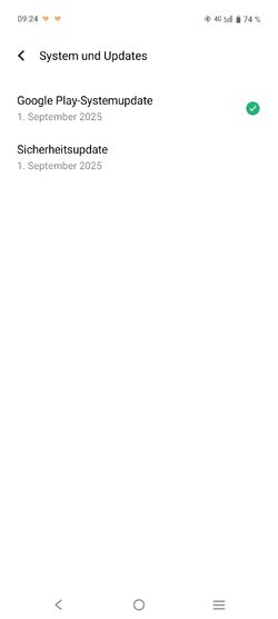

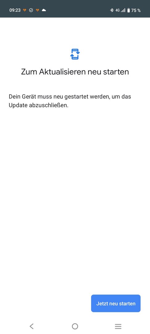

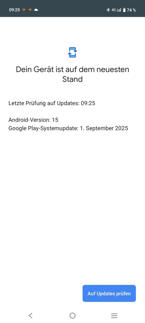

Es gibt das neue Google Play-Systemupdate für September.

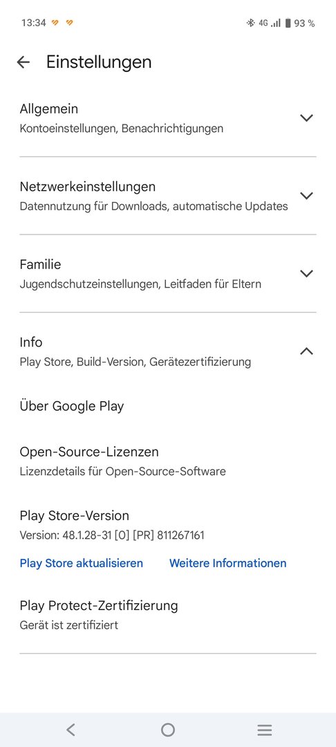

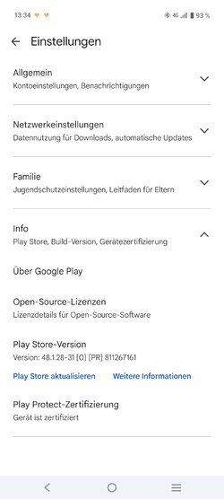

@Rumlungerer Wozu soll ein Sideload gut sein?
Der PlayStore wird ohnehin automatisch aktualisiert und lässt sich gegebenfalls auch manuell direkt aus den Einstellungen der PlayStore App aktualisieren.
Dabei ist gewährleistet, dass es auch die korrekte, zum Gerät passende Version ist.
Nein. Hier nicht.
Nein. Hier nicht.
Es gibt ja verschiedene Versionen für das Google Play Store. Welche Architecture ist die richtige für mein CN X200 Pro? Danke
Play Store Versionen
Rumlungerer schrieb:
Nein. Hier nicht.
Okay, dann wäre ein neues Thema angesagt - denn hier geht's um europäische Geräte, welche das sogenannte "Google Play-Systemupdate" in der Regel monatlich erhalten.
CN Versionen mit OriginOS und nachträglich installiertem Playstore, der nicht automatisch aktualisiert wird und/oder sich aus den Einstellungen der PlayStore App nicht manuell aktualisieren lässt - wäre ein eigenes Thema.
