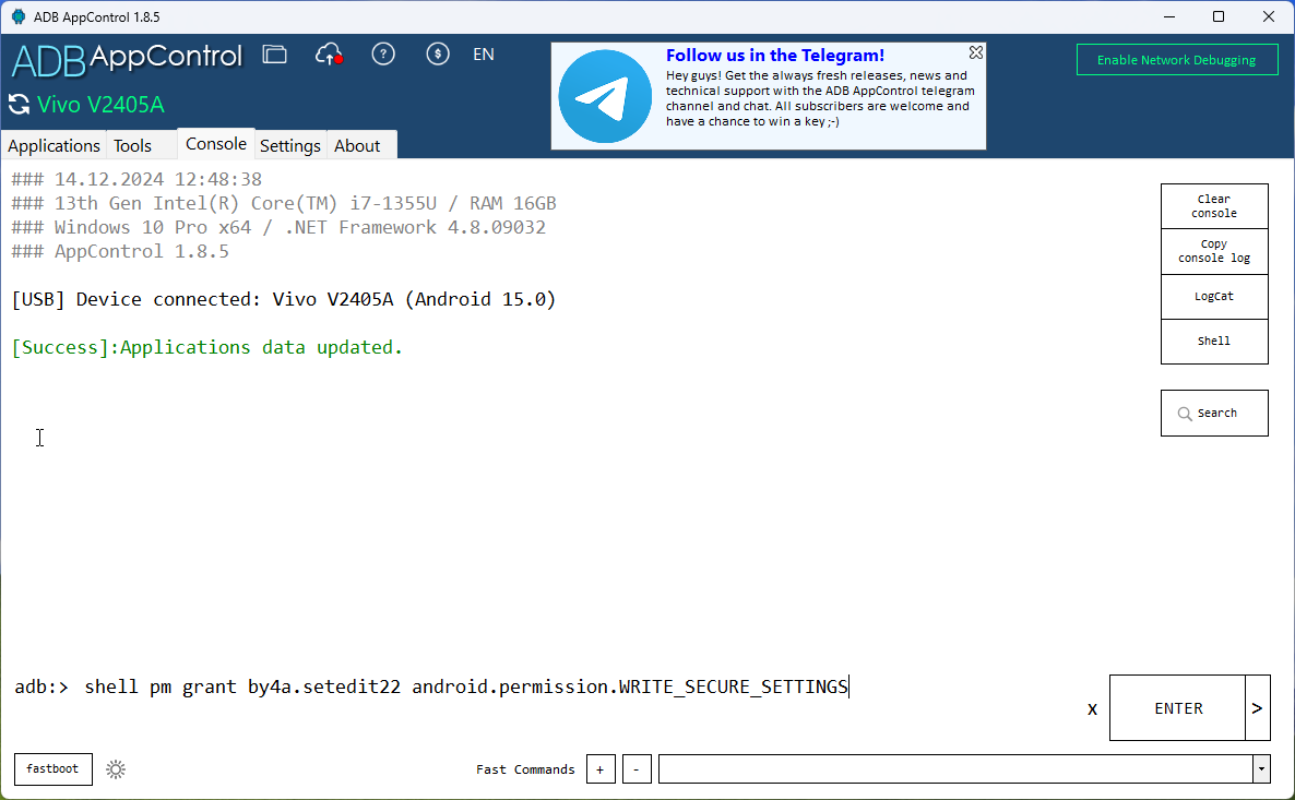

cygni schrieb:
@Aslan1967 - klar, gerne :)

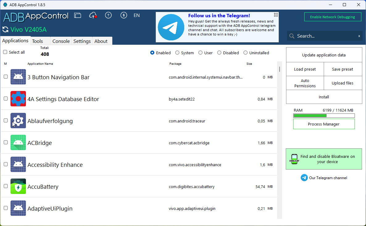

Übersichtlicher als die Konsole finde ich die Windows-App "ADB AppControl". Ich zeige es anhand von ein paar Screenshots und gehe von Folgendem aus:
  • Du hast dein X200 Pro in den Entwicklermodus versetzt und USB-Debugging aktiviert.
  • Du hast SetEdit auf dem X200 Pro installiert.
  • Auf deinem PC hast du ADB AppControl installiert.

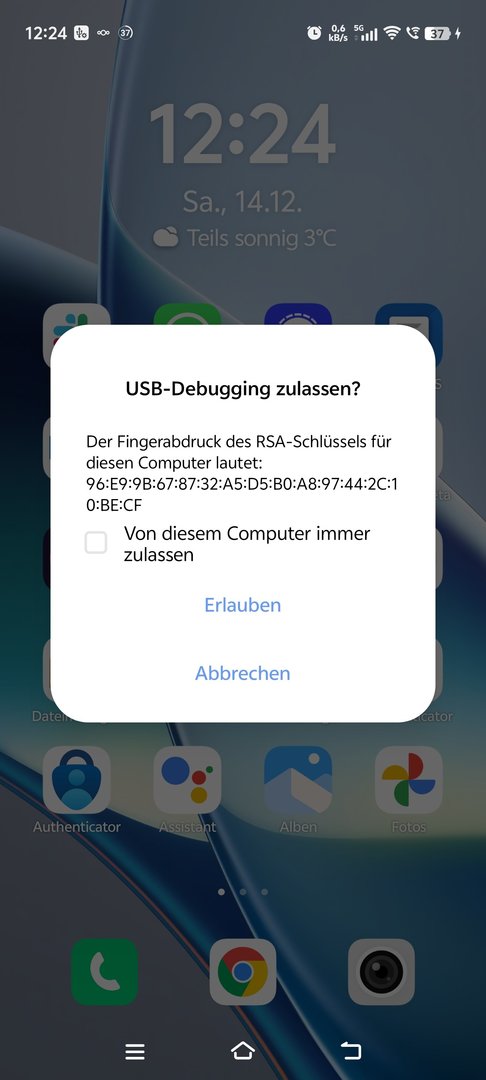

Wenn du dein X200 Pro per USB an deinen PC anschließt und ADB AppControl auf dem PC startest, dann kommt auf dem X200 Pro nochmal eine Sicherheitsabfrage. Hier auf "Erlauben" tippen.
Dann solltest du nochmal nach dem Package-Namen von SetEdit schauen. Anders als im Video von Leszek Lesner lautet der bei mir "by4a.setedit22", wie man im Screenshot sieht (zweite App von oben: "4A Settings Database Editor").

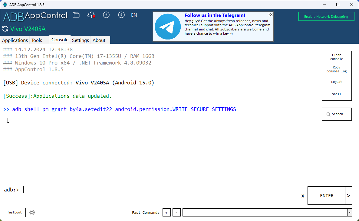

Wenn du den Package-Namen weißt, dann in ADB AppControl auf den Tab "Console" wechseln. Dort dann wie im Screenshot den folgenden Befehl eingeben:
Code:
shell pm grant by4a.setedit22 android.permission.WRITE_SECURE_SETTINGS
Dann auf "ENTER" klicken. Wenn es geklappt hat, dann sieht es wie im nächsten Screenshot aus.

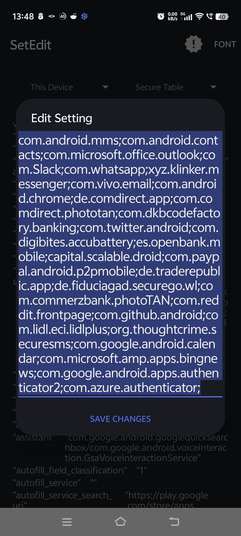

Damit ist die Sache erledigt, und du kannst von nun an per SetEdit den Eintrag "allow_notification_applist_v3" in der Secure Table per SetEdit bearbeiten.
Habe dort übrigens alles rausgeworfen, was vorher drin stand.
Wichtig zu wissen: In den Eintrag müssen die Package-Name hinein, jeweils gefolgt von einem Semikolon. Ich habe da alle Apps eingetragen, denen ich die Berechtigungen wie oben beschrieben gegeben habe. Und bei mir sieht das jetzt aus wie im Screenshot.

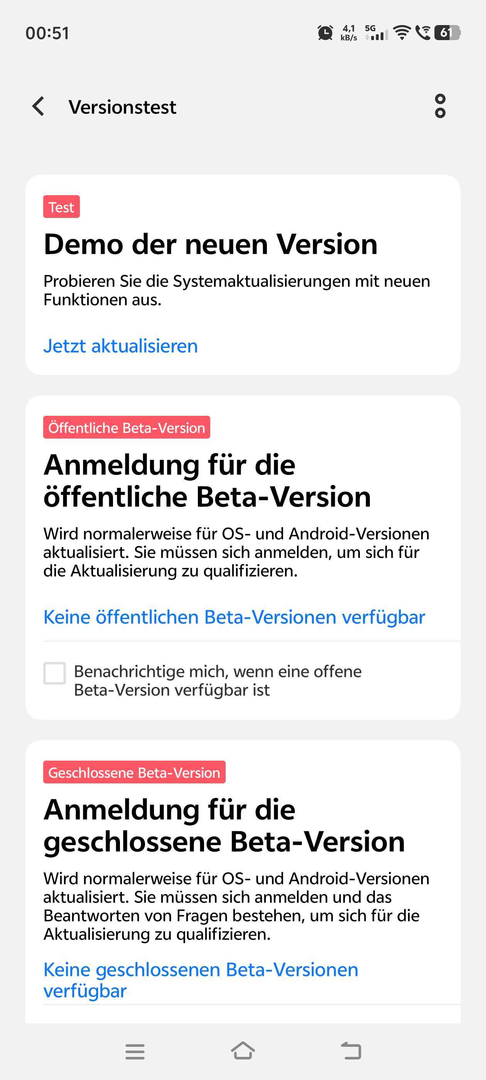

Dort auf die zwei Punkte rechts oben tippen und dann auf Versionstest. Du kriegst dann den folgenden Screen.
Hier bei "Demo der neuen Version" auf "Jetzt aktualisieren" klicken. Dann macht er das Update auf die aktuellste Version. Bei mir ist das jetzt die 15.0.18.13.W10.V000L1.

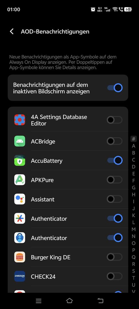

Wenn das Update durch ist, sollten bei dir unter dem folgenden Pfad alle deine Apps zu sehen sein:
Einstellungen > Startbildschirm, Sperrbildschirm und Hintergrund > Always On Display > Mehr Anzeigeeinstellungen > AOD Benachrichtigungen
Bei mir sieht das seit dem Update wie folgt aus.
Da sehe ich nun alle meine Apps. Vorher waren das nur ein paar wenige.
Hier musst du dann für die Kleinanzeigen-App den Schalter aktivieren.
