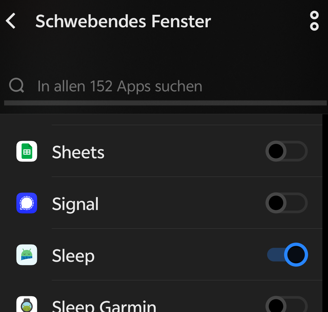

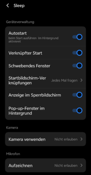

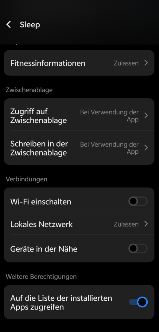

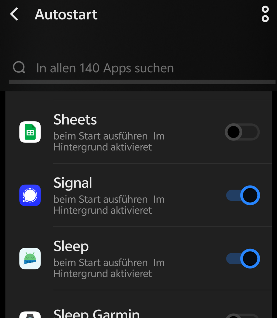

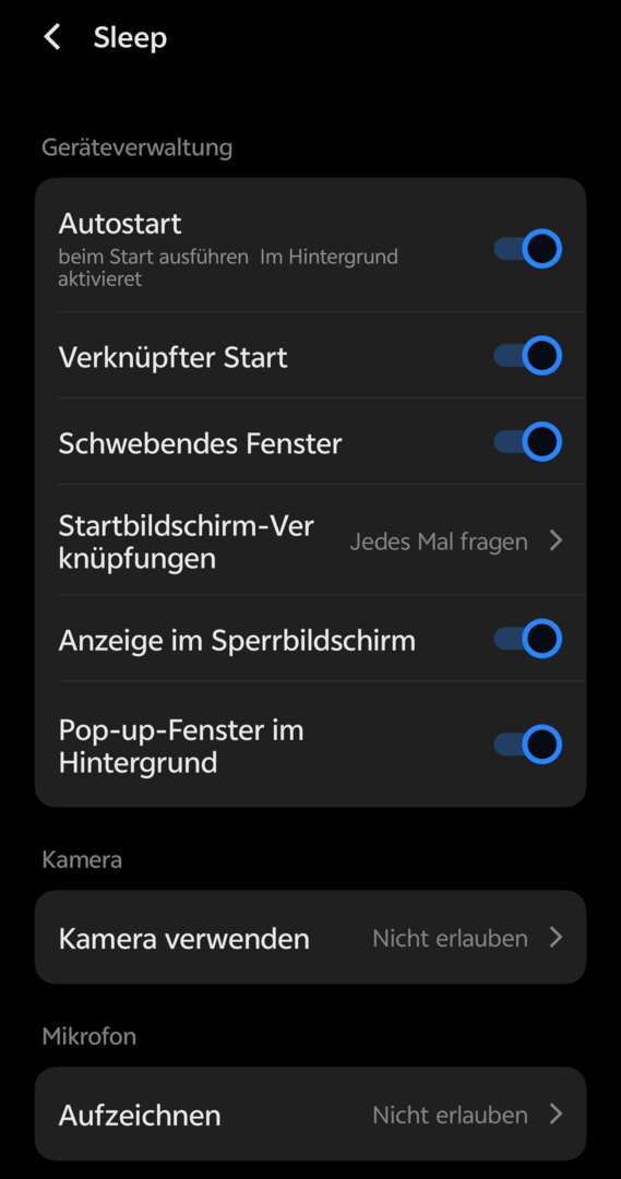

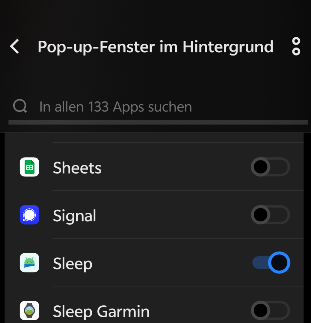

Hallo, ich habe aktuell das Problem, dass ich den Google Timer und den Google Wecker innerhalb der Google App Uhr nicht zum klingeln bzw. wecken bewegt bekomme. Alle erdenklichen Einstellungen sind aktiv, eine Benachrichtigung kommt, aber es klingelt nichts. Wenn ich das Handy entsperre und auf die Benachrichtigung klicke, dann beginnt es manchmal zu klingeln, manchmal steht da auch, dass der Alarm aus unbekannten Gründen nicht ausgelöst werden konnte. Hat jemand eine Idee, woran das liegen könnte?

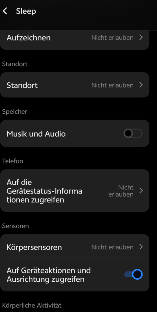

Das hatte ich mit Sleep as Android auch. Habe es aber hinbekommen, muss mal schauen, welche Einstellungen ich alles gemacht habe
Das habe ich alles irgendwann mal eingestellt. Da ist bestimmt die eine oder andere Berechtigung zu viel, aber zumindest klingelt der Wecker jetzt zuverlässig.

@elheini Danke für die ausführliche Rückmeldung. Die Einstellungen habe ich alle aktiv geschaltet, hat aber nicht geholfen, trotzdem Dankeschön

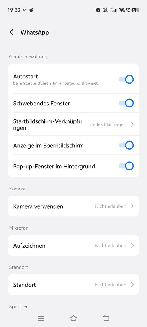

Habe die Einrichtung von meinem X200 Pro vor einer Weile abgeschlossen und dabei ein paar Erkenntnisse zum Thema Benachrichtigungen gesammelt.
  • Nach Installation diverser Apps kamen zunächst nur ganz wenige Benachrichtigungen an. Habe ich z.B. WhatsApp gestartet, dann schien das Phone erst mit Start der App die Nachrichten herunter zu laden.
  • Gewünschtes Verhalten war aber:
    • Die Apps, von denen ich Benachrichtigungen haben will, sollen permanent im Hintergrund laufen, und Benachrichtigungen sollen sofort angezeigt werden.
    • Die Benachrichtigungen sollen auch auf dem AOD zu sehen sein.
    • An den Apps sollen die roten Badges angezeigt werden, in denen die Zahl der Benachrichtigungen zu sehen ist.
Was sich mit diversen Einstellungen ereichen lässt:
  • Man kannn von allen Apps, die Benachrichtigungen versenden, auch sofort Benachrichtigungen bekommen.
  • Das auch auf dem AOD bzw. dem Sperrbildschirm.
  • Kleiner Wermutstropfen: Badges gehen außer bei den Vivo-Apps leider nur bei ganz wenigen Apps (z.B. WhatsApp). Damit muss man als Besitzer einer CN-Version leider leben.
  • Wie es geht, will ich nun beschreiben.

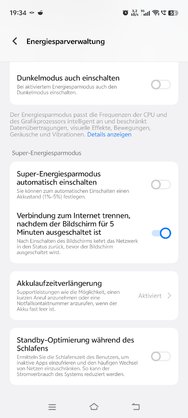

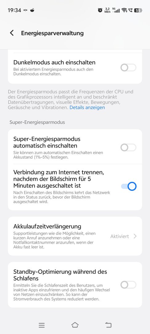

Standby-Optimierung während des Schlafens​
Um zu vermeiden, dass Apps nachts eingefroren werden, muss diese Einstellung deaktiviert werden. Menü unter:
Einstellungen > Akku > Energiesparverwaltung (ganz unten)
App-Einstellungen​

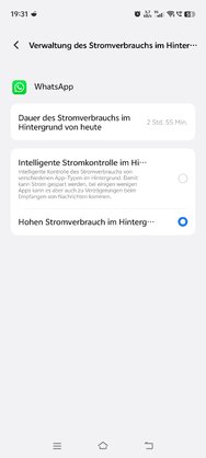

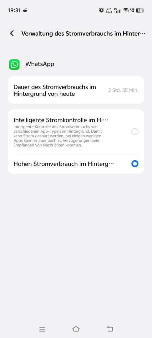

Die folgenden Einstellungen müssen für jede App gemacht werden, von der man Benachrichtigungen empfangen möchte. Dazu lange auf das App-Symbol tippen und dann auf "App-Info".
Hohen Stromverbrauch im Hintergrund erlauben​
Wird erlaubt, so dass Apps kontinuierlich Benachrichtigungen auslösen können. Menü unter:
Lebensdauer der Batterie > Verwaltung des Stromverbrauchs im Hintergrund
Hier "Hohen Stromverbrauch im Hintergrund erlauben" auswählen.

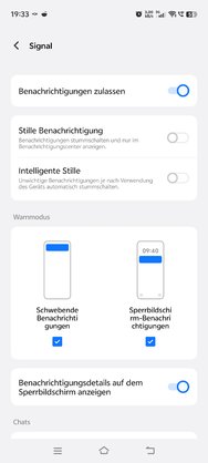

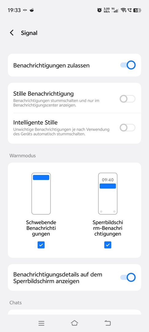

Benachrichtigungen​
Über diesen Screen werden Benachrichtigungen prinzipiell aktviert.
  • "Benachrichtigungen zulassen" aktivieren
  • Unter "Warnmodus" alle Kästchen auswählen
  • "Benachrichtigungsdetails auf Sperrbildschirm anzeigen" aktivieren

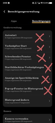

Berechtigungen​

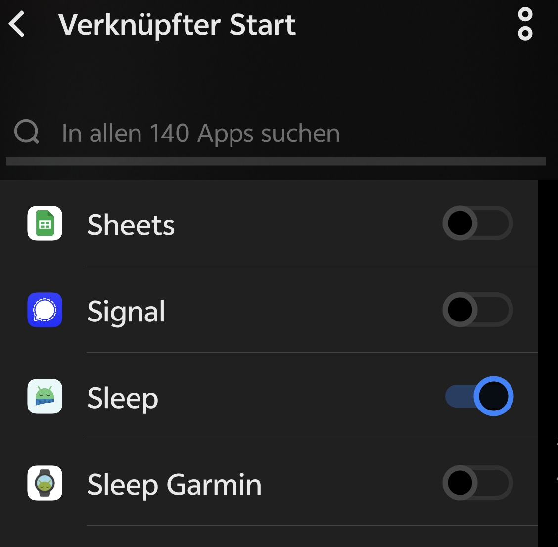

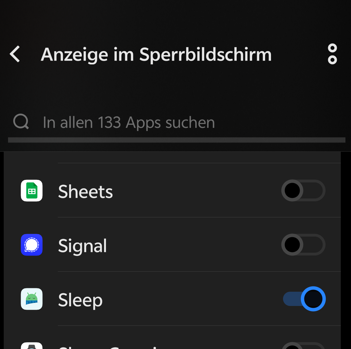

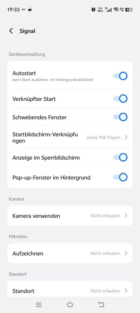

Apps brauchen die Autostart-Berechtigung um nach Start des Phones sofort für Benachrichtigungen zur Verfügung zu stehen. Zudem müssen sie für die Darstellungsvarianten von Benachrichtigungen berechtigt werden und von Systemdiensten gestartet werden können. Menü unter:
Berechtigungen > Alle Berechtigungen
Folgende Einstellungen im Block "Geräteverwaltung" machen:
  • "Autostart" aktivieren
  • "Verknüpfter Start" aktivieren
  • "Schwebendes Fenster" aktivieren
  • "Anzeige im Sperrbildschirm" aktvieren
  • "Pop-up-Fenster im Hintergrund" aktivieren
Anzeige von Benachrichtigungen auf dem AOD​
Mit den bisher beschriebenen Schritten erhält man Nachrichten, sie werden aber noch nicht auf dem AOD bzw. Sperrbildschirm angezeigt.

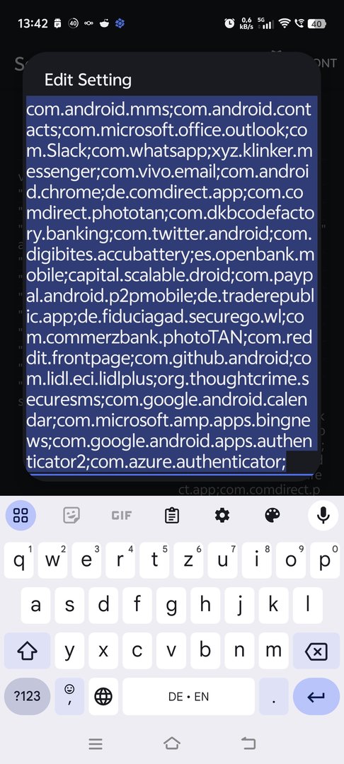

Damit das geht, muss man die App SetEdit installieren und ihr per ADB das Recht geben Änderungen an der "Secure Table" zu machen. Anschließend kann man beim Parameter "allow_notification_applist_v3" die Package-Namen der Apps eintragen, von denen man Benachrichtigungen auf dem AOD haben möchte.
Wie das im Detail funktioniert, erklärt Leszek Lesner sehr nett in seinem Video unter:
Habe die ADB-Geschichte selbst mit dem Desktop-Programm ADB App Control gemacht. Wenn jemand das noch nicht erleuchtend genug findet, dann kann ich es gerne nochmal mit Screenshots illustrieren.
Habe vorhin auch den Test mit dem Google-Wecker gemacht. Einstellungen wie hier beschrieben. Hat einwandfrei geklingelt.

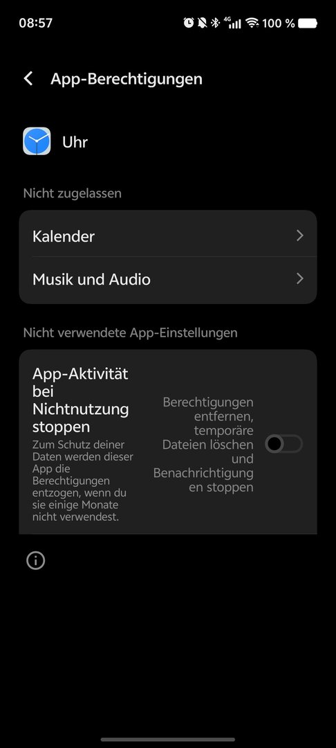

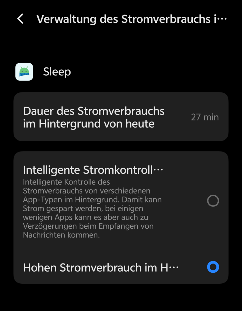

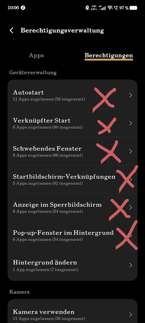

@Aslan1967 Guten Morgen, ich würde es über die Einstellungen machen...Apps -> Berechtigungsverwaltung und dann die wichtigsten Berechtigungen auf diese Weise vergeben. (Siehe Screenshot)
Es ist hier bei der Google Uhr nicht möglich die Berechtigung über das lange drücken der App zu vergeben (dann App Info auswählen) Dort lassen sich nämlich nur die Zugriffe auf Kalender Musik und Audio vornehmen.

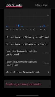

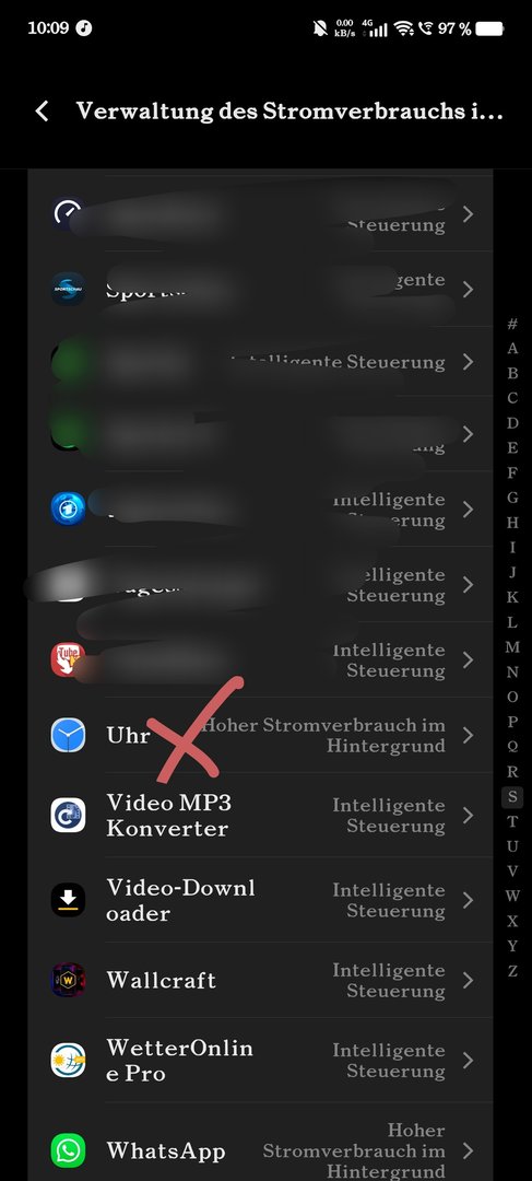

Ebenfalls über Einstellungen -> Akku -> Verwaltung Stromverbrauch im Hintergrund die gewünschte App auswählen und diese Funktion deaktivieren. Also bei mir funzt das. (Google Uhr app auf 100ultra)

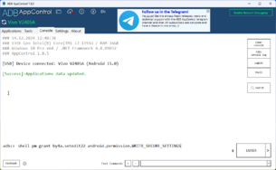

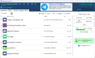

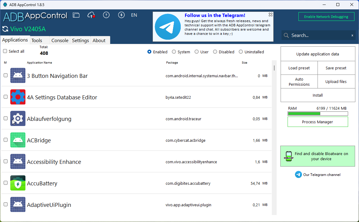

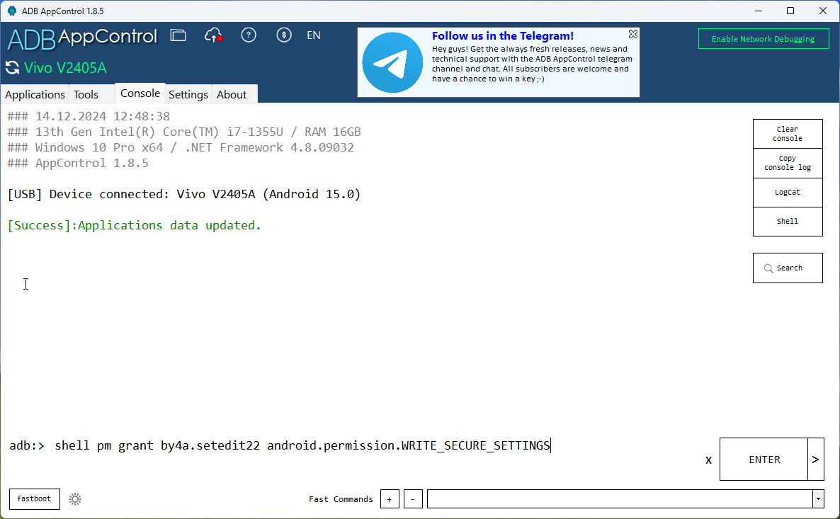

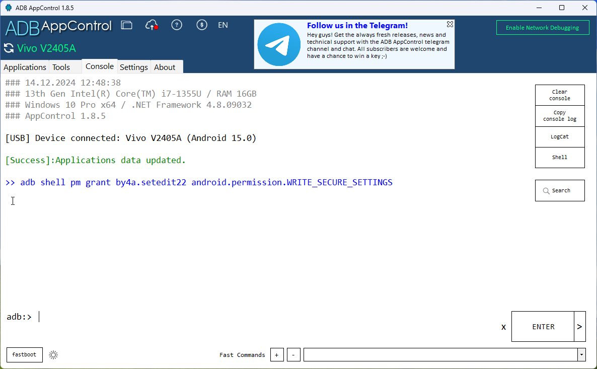

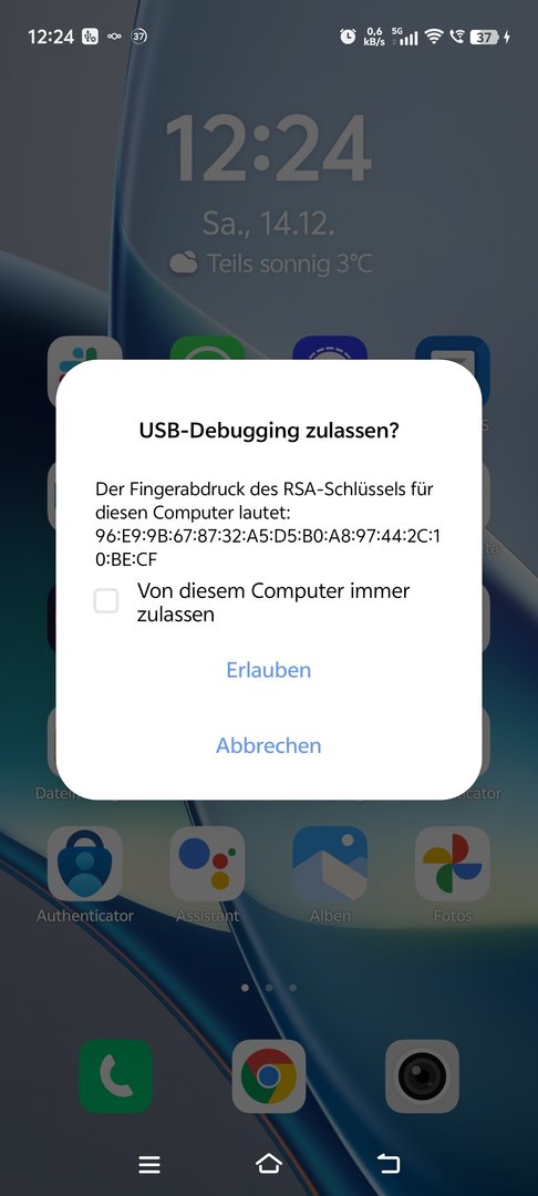

Übersichtlicher als die Konsole finde ich die Windows-App "ADB AppControl". Ich zeige es anhand von ein paar Screenshots und gehe von Folgendem aus:
  • Du hast dein X200 Pro in den Entwicklermodus versetzt und USB-Debugging aktiviert.
  • Du hast SetEdit auf dem X200 Pro installiert.
  • Auf deinem PC hast du ADB AppControl installiert.
Wenn du dein X200 Pro per USB an deinen PC anschließt und ADB AppControl auf dem PC startest, dann kommt auf dem X200 Pro nochmal eine Sicherheitsabfrage. Hier auf "Erlauben" tippen.
Dann solltest du nochmal nach dem Package-Namen von SetEdit schauen. Anders als im Video von Leszek Lesner lautet der bei mir "by4a.setedit22", wie man im Screenshot sieht (zweite App von oben: "4A Settings Database Editor").
Wenn du den Package-Namen weißt, dann in ADB AppControl auf den Tab "Console" wechseln. Dort dann wie im Screenshot den folgenden Befehl eingeben:
Code:
shell pm grant by4a.setedit22 android.permission.WRITE_SECURE_SETTINGS
Dann auf "ENTER" klicken. Wenn es geklappt hat, dann sieht es wie im nächsten Screenshot aus.

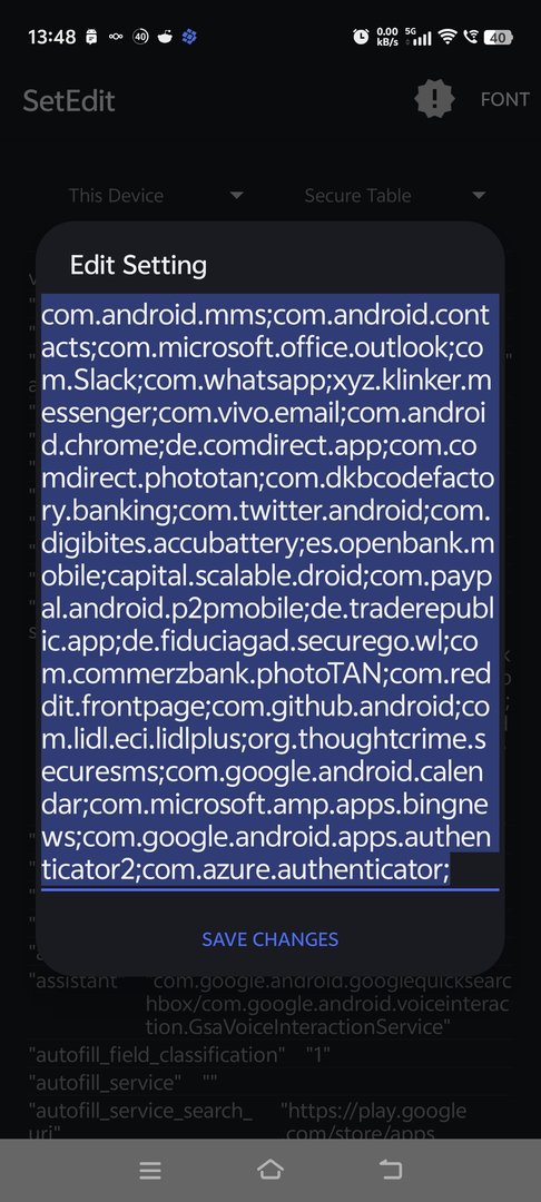

Damit ist die Sache erledigt, und du kannst von nun an per SetEdit den Eintrag "allow_notification_applist_v3" in der Secure Table per SetEdit bearbeiten.
Habe dort übrigens alles rausgeworfen, was vorher drin stand.
Wichtig zu wissen: In den Eintrag müssen die Package-Name hinein, jeweils gefolgt von einem Semikolon. Ich habe da alle Apps eingetragen, denen ich die Berechtigungen wie oben beschrieben gegeben habe. Und bei mir sieht das jetzt aus wie im Screenshot.

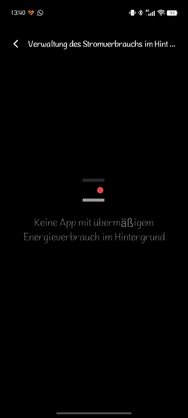

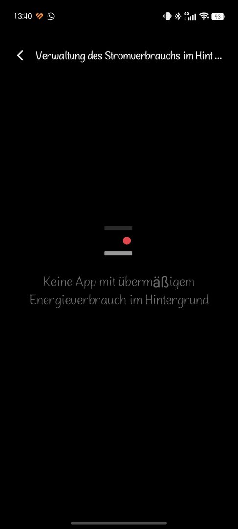

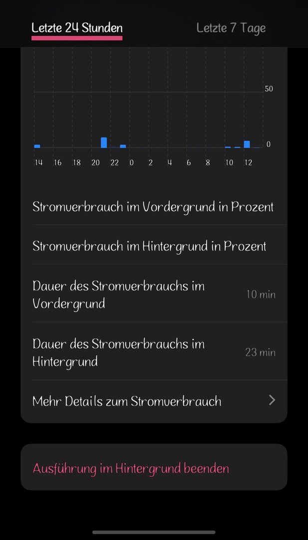

Ich hab auch ein Problem mit Benachrichtigungen bei einer App.
Ich wollte den Stromverbrauch ändern, aber die Einstellung ist plötzlich gar nicht mehr da. Anfangs als ich das Handy bekam, war das nochmal vorhanden und hat funktioniert. Jetzt gibt es die Option nicht mehr :confused2:
Wenn ich es über Akku machen möchte, steht da, das dort keine App mit erhöhtem Verbrauch ist.
