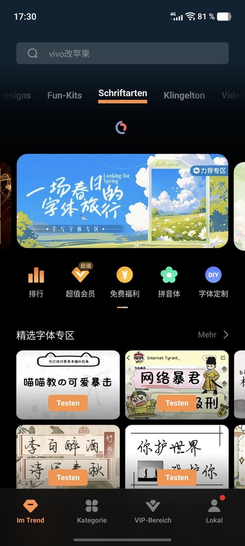

Hallo, habe das Vivo X200Pro (ChinaVersion) gebraucht erworben. Für mich ist OriginOS Neuland.
Ich habe das Vivo auf Werkseinstellungen zurückgestellt und mit Hilfe des Forums und deren Beiträge fast fertig eingerichetet.
Doch stoße ich immer noch auf einige Fragen:

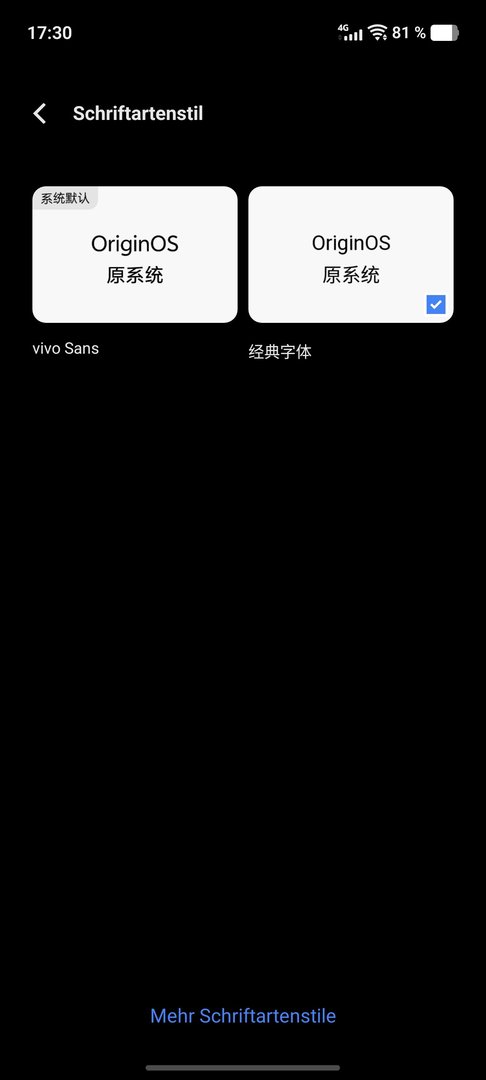

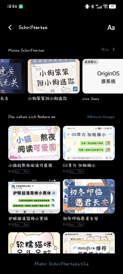

1. Ich habe bei den Einstellungen der Schriftartenstile nur zwei Schriftarten zu Auswahl. Wenn ich mehr anwähle, komme ich in das chinesische Menü, wo man auch andere Sachen hochladen kann. Jedoch will ich nicht einfach etwas auswählen, da die Schriftart ja nur chinesisch ist usw.
Geht das irgendwie auch anders? Kann man Schriftarten für Vivo irgendwo herunterladen und wo (Dateimanager) müsste ich sie im Handy hinterlegen, um auch angezeigt zu werden?

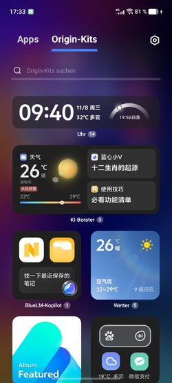

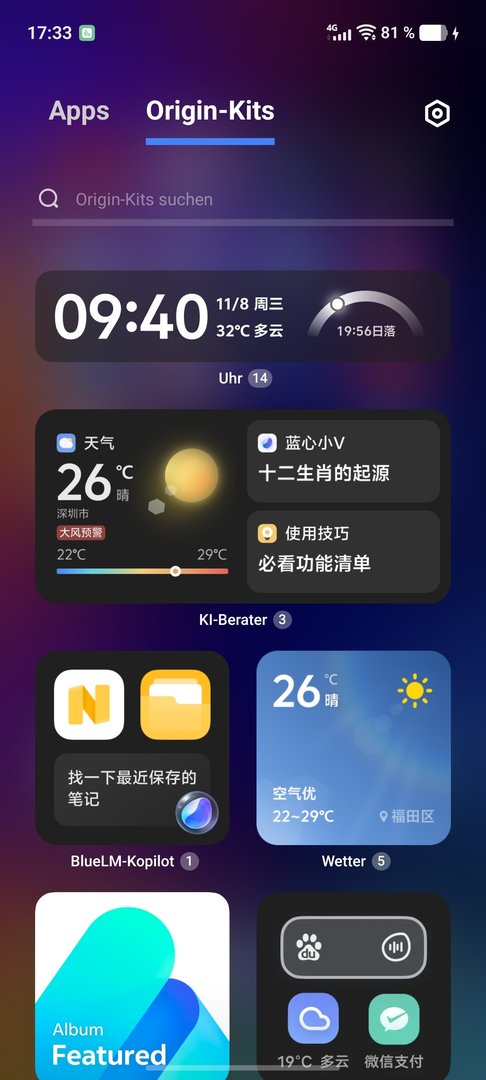

2. Was genau sind Origin-Kits? Ich denke irgendwelche vorinstallierten Widgets, die leider auch auf chinesisch sind. Können diese auch gelöscht bzw. deinstalliert werden? Und wie?
Zu 1.
Die Schriftarten können alle deutsche Sprache.
Die auf dem Bild habe ich zb genommen und schreibe normal Deutsch.
Zu 2. Das sind halt einfach vorgefertigte Widgets vom System.
Vom Startbildschirm kannst du sie löschen wie alle anderen Widgets auch. Aus der App Übersicht den Raiter neben Apps wüsste ich nicht wie er gelöscht werden kann.

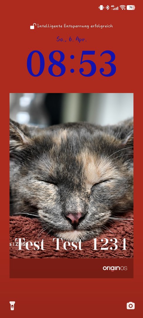

Zu dem mit der Texteingabe auf dem Sperrbildschirm. Hab was gefunden wenn es deinen Geschmack trifft. Könnte dann Theoretisch so aussehen. 1000026488.jpg
Zu erreichen über: Einstellungen- Startbildschirm, Sperrbildschirm und Hintergrund - Sperrbildschirm - auf dem Vorschaubild auf bearbeiten gehen - dort Farbenfrohes Foto wählen und zuletzt dekorieren. Da bekommst du die Möglichkeit für Text.
Alternativ, richte dir deinen Sperrbildschirm so ein wie du ihn gerne hättest, überleg dir wo du die Telenummer gerne platziert hättest.
Dein Hintergrund Bild in der Galerie auswählen, dort auf bearbeiten und dann Text. Das mit Text versehene Foto als Hintergrundbild benutzen.

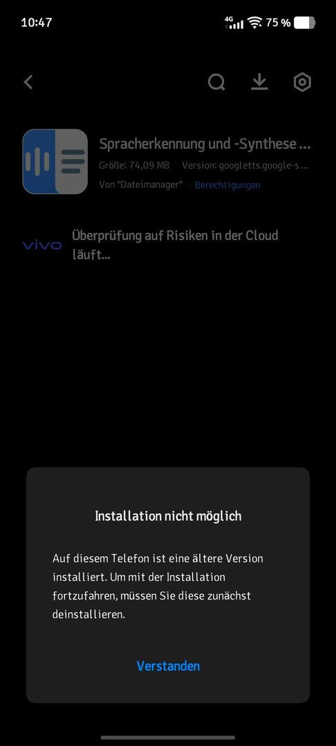

Danke dir. Habe mir eine APK Datei heruntergeladen und wollte sie installieren. Doch bekomme ich immer wieder eine Fehlermeldung, dass diese App bereits installiert ist und ich die alte Version deinstallieren sollte. Deinstallation über den GPlay funktioniert nicht und in den Dateien kann ich nichts finden, das ich sicher deinstallieren kann.
Mal von der Antwort von @-Virus- abgesehen: Was heißt denn "APK heruntergeladen? Man lädt in der Regel nicht einfach von irgendwoher eine APK. Es gibt genau zwei offizielle Möglichkeiten: Google-Playstore, da ist Speech-Recognition problemlos erhältlich, oder es ist auch im Vivo-eigenen V-Store enthalten (was ich gerade nicht weiß). Da Speech-Recognition nicht automatisch installiert war, habe ich sie ganz normal über den Google-Playstore installiert.
Korrektur: im V-Appstore wird sie mir nicht angezeigt.
