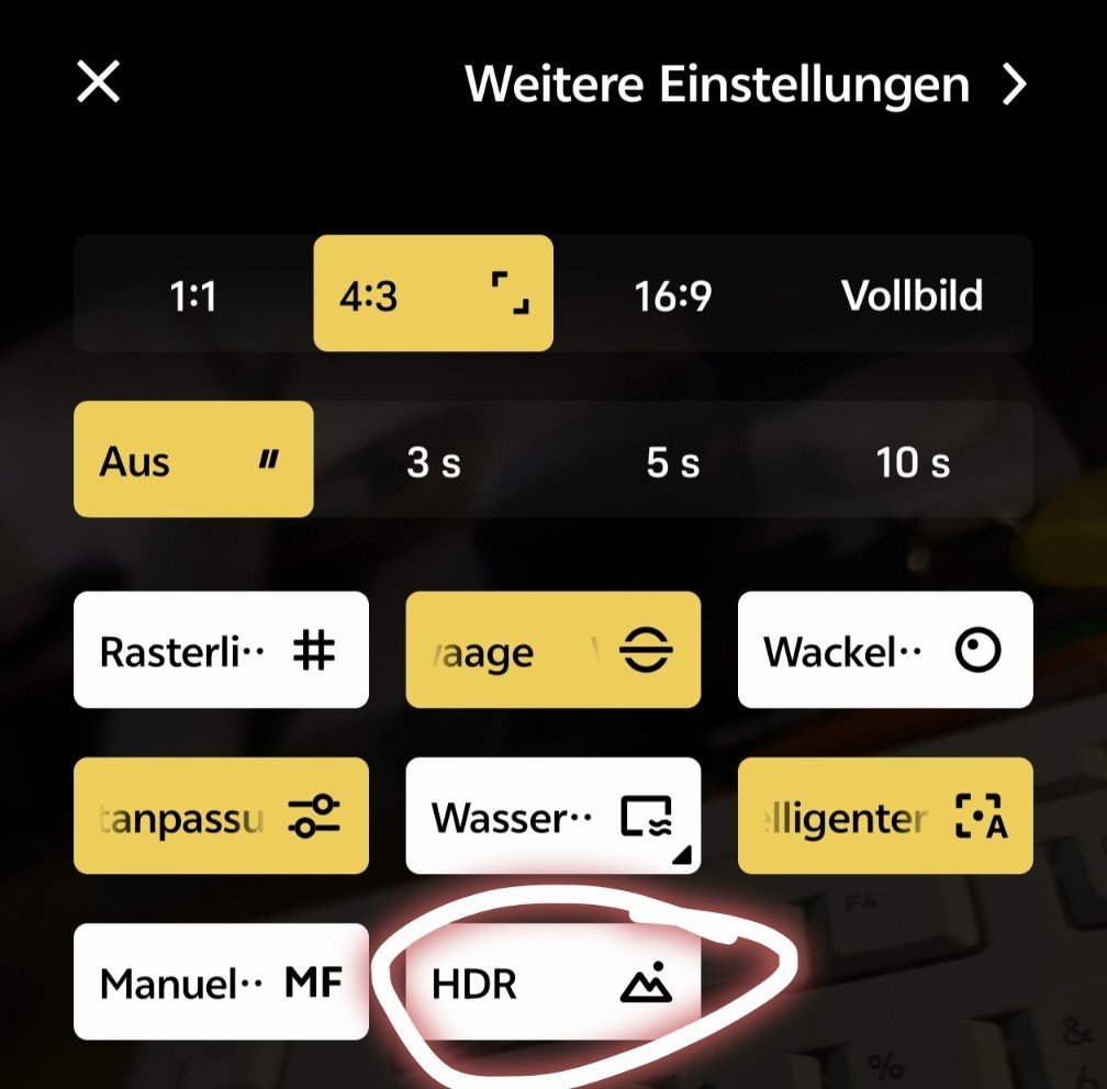

Kruemelchen, das sieht nach extrem hoher Zoomstufe aus. Leider nutzt du die Wasserzeichen-Funktion nicht.
Die kannst du allerdings sogar nacheditieren, und dann könnte man das konkreter einschätzen.
Ich denke, hier liegen schon 70x oder 80x an, so wie das "gemalt" ist.
Im Idealfall bewegt sich die Fotografin selbst dichter ans Motiv, anstatt die Zoomstufen voll auszureizen. ✌️
Und was heißt ultra HDR? Das gibt´s in dem Kontext gar nicht. HDR EIN/AUS (siehe Einstellungs-Feld).
