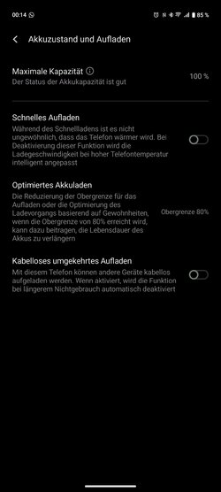

trotz der aktivierten Akkuobergrenze von 80 % lädt das Handy munter weiter. Ist das aktuell ein Problem?
Der Bildschirm aktiviert sich während des Ladevorgangs immer wieder kurz und geht dann wieder aus, obwohl keine Benachrichtigungen eingegangen sind.
Hat diese beiden Probleme noch jemand?
Danke euch.

Diese Über- oder auch Weiterladung des Handys bei aktivierter 8x% "Sperre" ist hier auch ein Problem (welches noch nicht gelöst wurde). Deshalb hatte ich mit dem Support von vivo Kontakt aufgenommen, bin dort aber einer K"I" aufgesessen (nehme ich aufgrund sinnfreier Texte einmal an). Trotz genauer Befolgung der Anleitung und Übermittlung der 1,5GB großen log-Datei kam die K"I" anscheinend damit nicht klar und nach ca. 6-7 anschließenden dümmlichen eMails von vivo, hab ich dann den Kram in den Spam umgeleitet. Furchtbar!

Dann weiß ich erstmal Bescheid. Ggf. liegt es auch am Ladegerät (Ikea USB-PD 30 W) und Ikea-Kabel (100 W), da das Schnellladen zwischendurch immer wieder kurz beendet und wieder gestartet wird. Am Rechner über USB läuft es ohne Probleme.

Ich denke, es liegt am Kabel bzw. am Ladegerät.
Im Auto über USB funktioniert die Ladegrenze ohne Probleme.
Hast du FuntouchOS? Überlege mir auch ein Vivo zu holen und das 80% Thema ist für mich ganz wichtig. Danke!
Ja, Funtouch, also die Global-Variante mit dem kleineren Akku. Die Akku-Funktion geht mit einem anderen Ladegerät (von Sony). Das Ikea-Ladegerät scheint mit dem Vivo in der Hinsicht nicht kompatibel zu sein.
