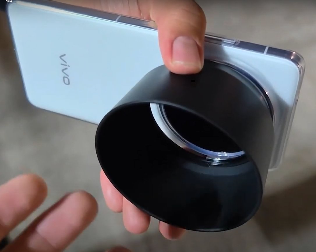

Macoers schrieb:
Es gibt da noch die einfache MacGyver Variante…
Das wäre nur eine provisorische Lösung.
Jetzt gibt es ein offizielles Zubehör Update dafür.

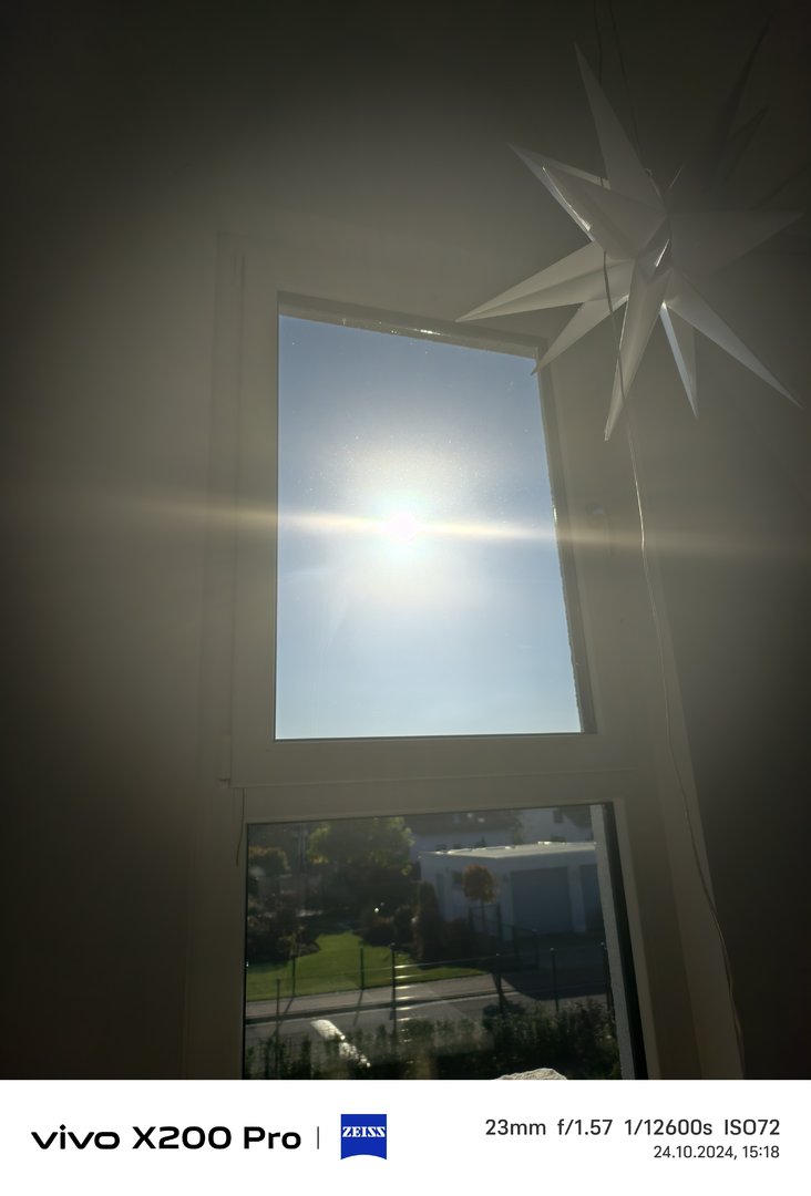

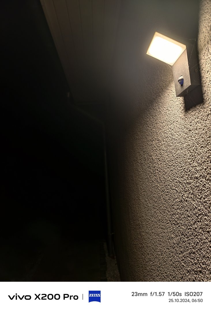

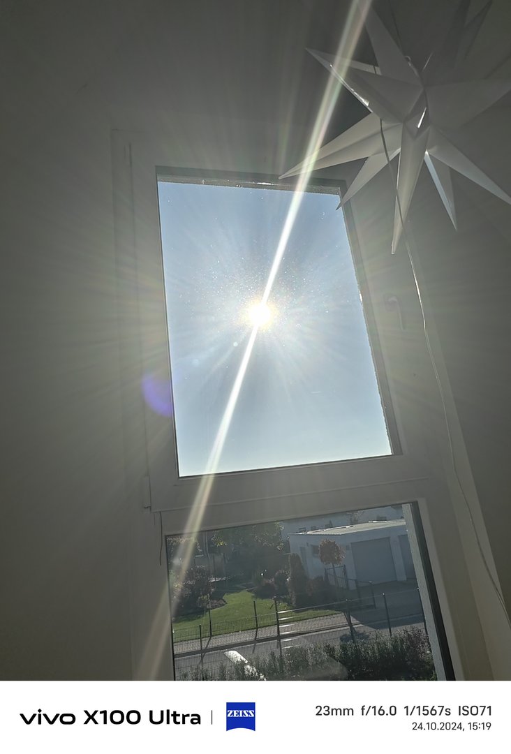

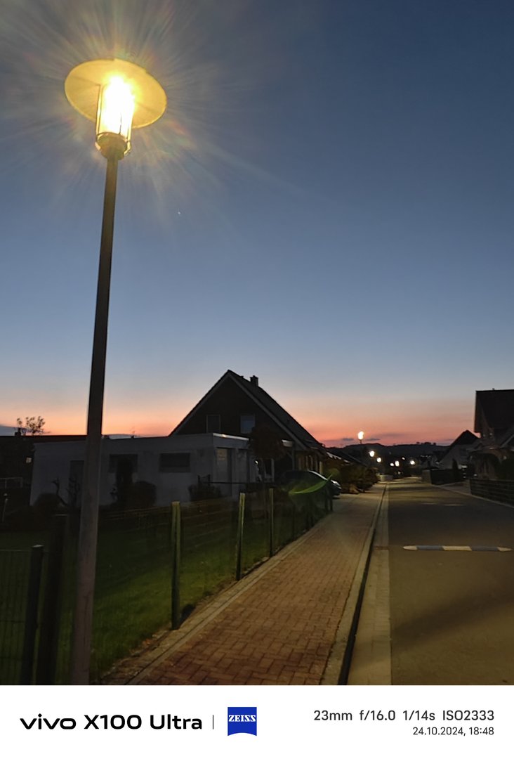

@note_stefan weil es nichts mit der Software zu tun hat und kann daher nicht im Nachhinein behoben werden.
Hier hatte ich es provoziert, als das 200 pro bzgl. der Lensflares von einigen zerrissen wurde....meistens von denen, die es nicht hatten...die waren auch der Meinung beim 100u wäre es nicht so.
Wie hier zu sehen ist es bei 100u teilweise schlimmer.
Mach dir darüber aber keine Gedanken ...Was die Cam betrifft ist Vivo einfach Wow..
Vivo 100u, 200pro und Xiaomi

Leute. Lens Flare hat jede Optik. Das kann man auch nur bedingt "weg konstruieren". Was meint ihr denn, warum Fotografen an ihren Objektiven Sonnenblenden nutzen!?
Linsen, die flach fast gar nicht aus einem Gehäuse ragen, wie bei jedem Handy, zeigen solche Effekte, sobald irgendeine Punktlichtquelle in den möglichen Strahlengang kommt, also an einer Stelle des möglichen Strahlengang auftaucht, die auch auf den Sensor trifft. Das sind z.B. Grenzflächen-Reflektionen und Beugungen an Linsenflächen.
Um den Effekt zu minimieren (nicht vollständig auszuschließen!), braucht man Platz und Geld, und das sind die meisten Käufer nicht bereit zu zahlen.
Das kann man auch nur ganz bedingt durch Software herausrechnen. Anders gesagt ist das dann kein Abbild mehr, sondern ein gerendertes Bild. Will man in der Regel nicht.
Das Problem ist übrigens auch der Kompaktheit der Konstruktion "Handycam" geschuldet. Ein richtiges Objektiv kann man beispielsweise auch ein paar Millimeter größer im Durchmesser konstruieren, so das derlei Randstrahlen gar nicht erst auf der Belichtungsfläche (dem Sensor) auftreffen. Aber sag mal den Käufern "Die neuen Smartphones sind jetzt einen Zoll (also 2,54cm) dick, den Platz brauchten wir für die Linsen, dafür haben wir den Lens-Flare auf das technisch mögliche minimiert"...
Mechanische Maßnahmen: Tubus vorsetzen, also eine Sonnenblende, die lang und weit genug offen ist, dass sie bei der kleinsten Brennweite nicht im Bild sichtbar ist. Mit der Hand abschatten. Position ändern, also z.B. den vorhanden Schlagschatten einer Laterne, die 50cm neben einem steht, nutzen. Allgemein gesagt: Hirn einsetzen. Das machen Fotografen auch jeden Tag. Alles andere ist Knipsen.
