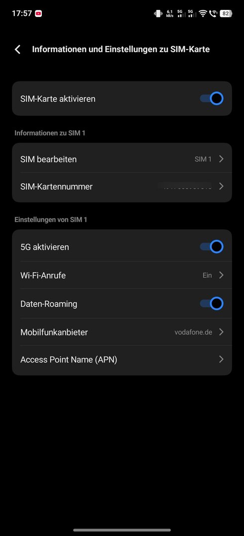

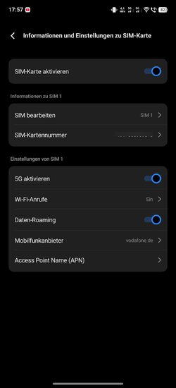

Ich finde die Einstellung nicht, wo ich das aktivieren kann. Ist ja normalerweise immer bei den Sim Einstellungen.
2 Neustarts habe ich gemacht und finde es einfach nicht, dabei ist das bei 1&1 vorhanden. Ich bin auf Wlan Telefonie angewiesen...
Ich kann den Schalter leider nicht umlegen...

Hat sich erledigt, läuft...musste einmal in den Flugmodus schalten, wlan einschalten und einen Anruf durchführen. Damit hatte ich dann auch den Slider Wi-Fi Anrufe aktiv, den ich vorher dort nicht hatte...

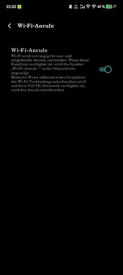

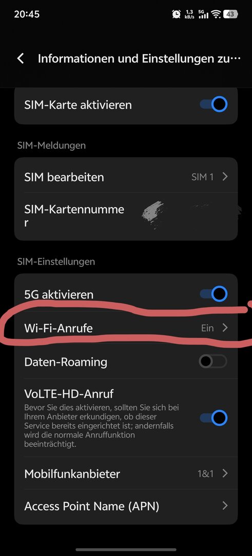

Bei mir sieht das ganz anders aus.
Reaktionen: venacephalica
Ja, so sieht das bei mir jetzt auch aus...wifi Anrufe war nicht da...

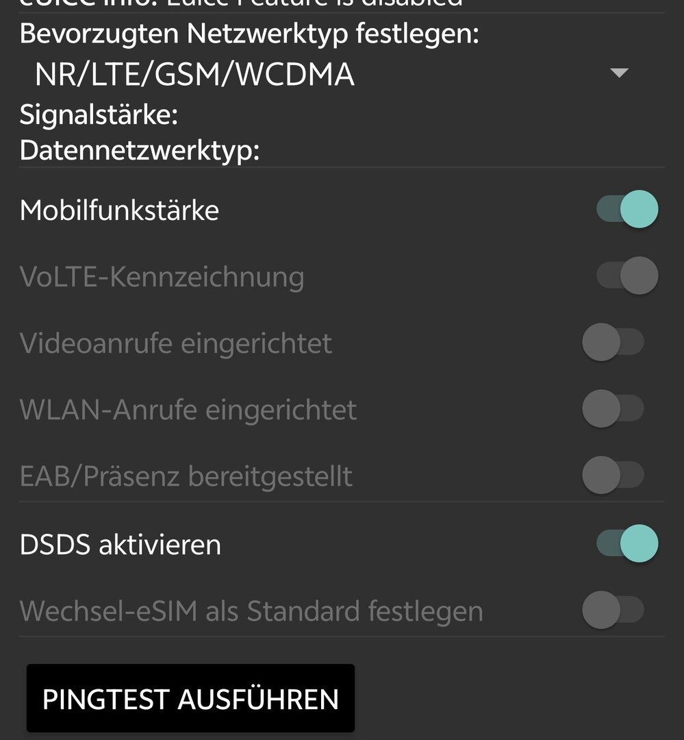

Bei dem Screenshot handelt es sich um die Sim Einstellung, die über USSD aufgerufen wird.
Falls es jemanden interessiert: fürs Vivo:
*#*#4636#*#* aber bitte nicht drin rumspielen - nur auf eigene Gefahr :]
Mit dem Anruf wurde dann "Wlan Anrufe eingerichtet" in die richtige Richtung gelegt...

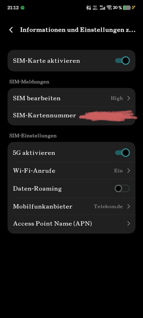

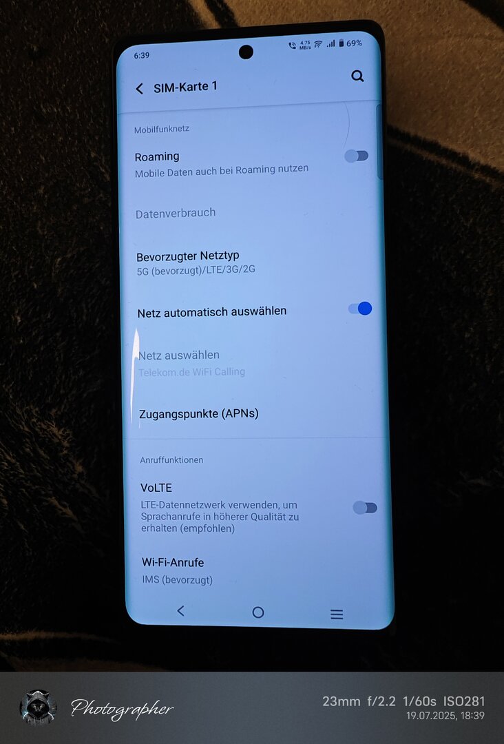

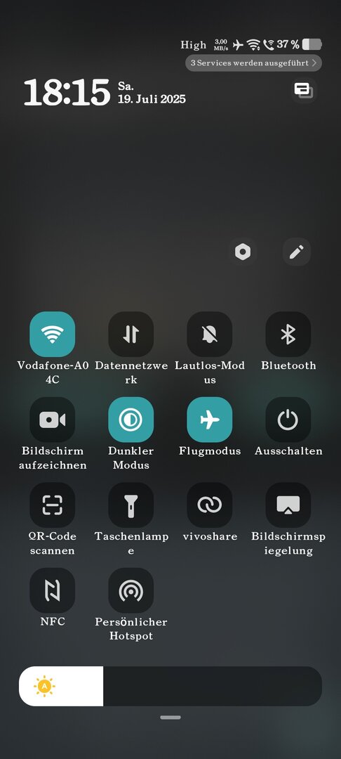

Bei mir trotz aktivierter WLAN Anrufe und durch Provider unterstützt (High-Telekom)- kein WiFi call möglich...nur mit dem aktivierten Flugmodus lässt sich das erzwingen 🙄😕🤔. Sobald Flugmodus deaktiviert...kein WLAN Telefonie möglich

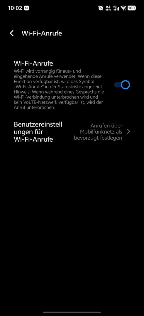

@lordwagz
aktivier den Wlan Call nochmal mit wifi im Flugmodus.
Wenn Du das hast geh in die Einstellungen Mobilfunknetz -> SIM -> Wifi Anrufe müsste auf "Ein" stehen da noch mal drauf klicken. Dann kannst Du da nochmal Wlan Anrufe aktivieren und die Benutzereinstellung auf Wlan bevorzugen legen. Ich habs nun auf Mobilfunknetz bevorzugen eingestellt, weil ich hier ein super Signal habe...
So, zum Testen mal die SIM Karte in ein "normales" globales Telefon gesteckt und in den Sim Einstellungen VoLTE deaktiviert. Nun funktioniert das mit den WiFi Anrufen. Allerdings weiß ich nicht genau, ob man das bei origin os ebenfalls deaktivieren kann... jemand weitere Ideen...
Hab diese Einstellungsmöglichkeit unter Origin OS nicht gefunden. Bei meinem Vivo x70pro Plus mit funtouch os, konnte ich so wie du beschrieben auswählen....

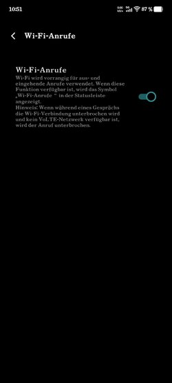

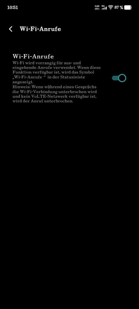

Bei mir sieht es so aus...würdest Du mal von Deinem Ultra diesen Screenshot erstellen?
@venacephalica anscheinend gibt's doch den einen oder anderen Unterschied bei Origin OS. Ich muss dazu sagen, dass ich das x100 Ultra hab 🤷.. egal...shit happens 🫣. Vielen Dank für deine Mühe und Hilfe

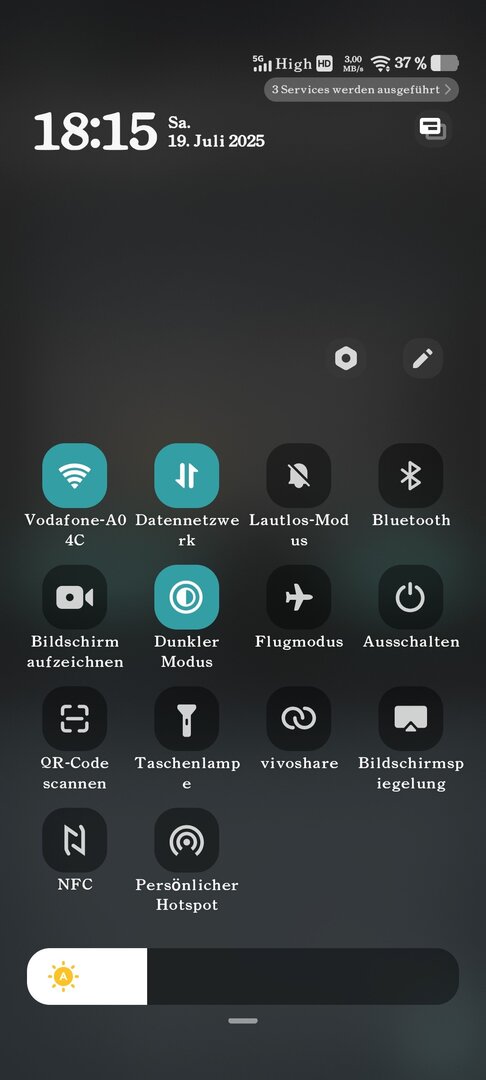

Bitte einmal Screenshot, was angezeigt wird, wenn Du darauf tippst...
Bin mir nicht sicher was genau du jetzt meinst....

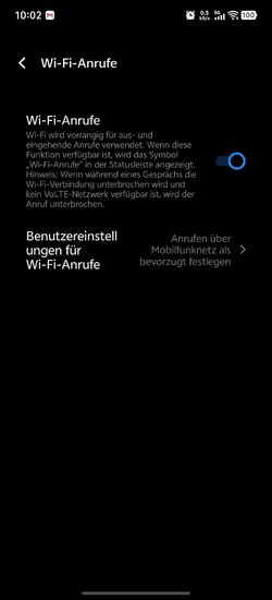

@lordwagz genau das wollte ich sehen
Mach nochmal den Flugmodus an Wlan an. Rufe dann mal jemanden an, so dass Du das Durchwahlsignal bekommst. Auflegen und dann in diesem Modus nochmal in das Menu (Dein 2. Screenshot). Ist der fehlende Switch nun da? Wichtig ist das VoLTE aktivert ist...
Reaktionen: NiciN
Danke für deine Ausdauer und Bemühungen...trotz deiner Anleitung fehlt mir nach wie vor der Unterpunkt welche Art der Telefonie bevorzugt werden soll...
