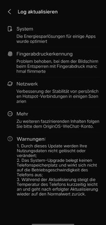

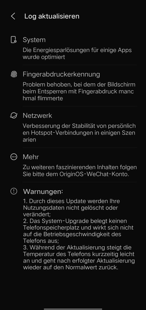

So eben habe ich eine neue Firmware erhalten: 1.11.3
Changelog?
Da...
@Wattsolls durch das Update habe ich keine Probleme mehr mit Vodafone. Offline so wie online Musik über Amazon Musik laufen ohne Probleme, Spotify noch nicht
