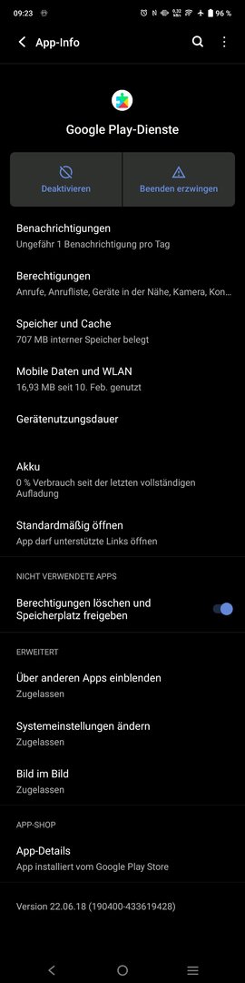

Du kannst in den App Infos bei Playservices das Update deinstallieren.
Und manuell eine Version installieren.

Ich habe nun die folgenden Versionen installiert:
Play Store: 29.5.14-21 [0] 430999422
Play Dienste: 22.06.18 (150408-433619428)
Läuft alles wie geschmiert. :D-old

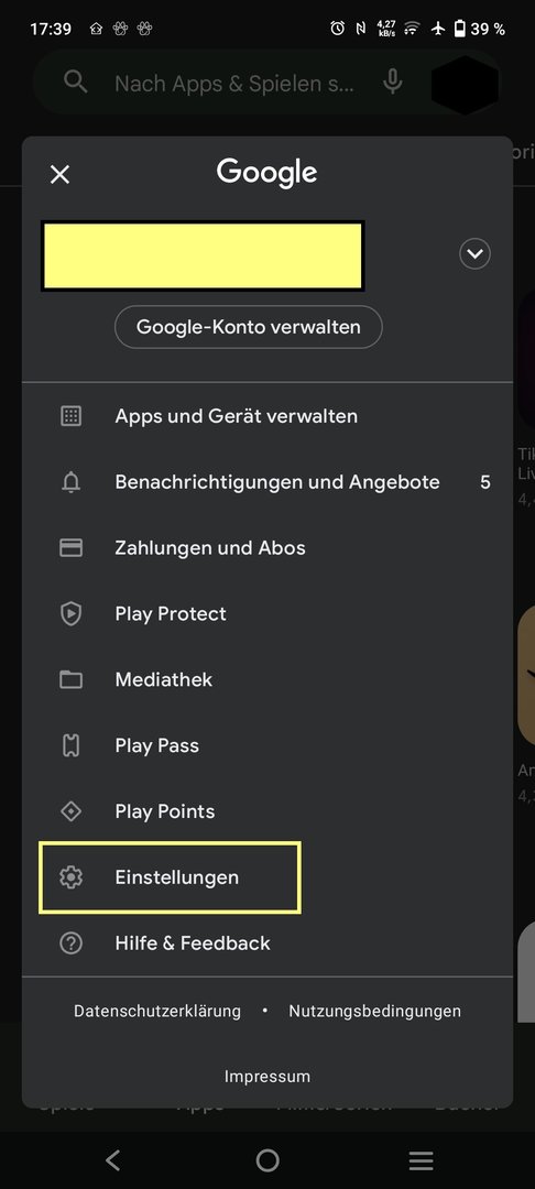

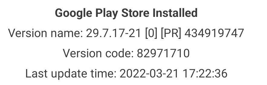

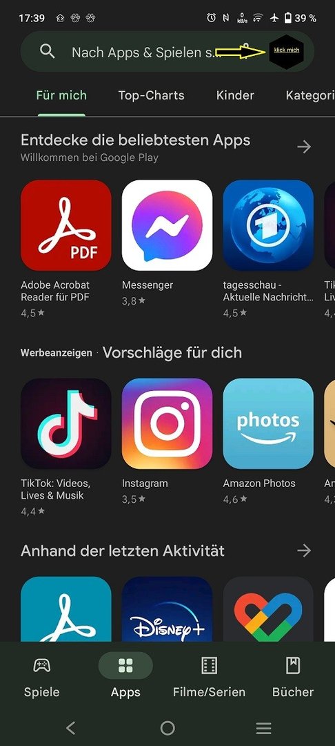

Im PlayStore, rechts auf Account klicken, unten Einstellungen, dann Info,
Jetzt seht ihr unten Play Store Version..."Play Store aktualisieren"....klicken. (hier ein Screenshot von der aktuellen)
So sah es direkt nach der Installation aus :
Jetzt steht wieder Google Play Store da
Alle anderen Wege, eine neuere Version als die " 29.5.14-21", haben bei mir während der Installation fehlgeschlagen.
Ich denke, dass der Play Store ab heute immer so sein Update ab und an manuell bekommen kann.
Google Info Screenshot:

Kann man bei der OceanOS nicht in der Play Store gehen.
Ich dachte, es wäre evtl. möglich (wenn der Store inst. ist) dass man den "Play Store" öffnen kann und online im Shop
dann rechts oben auf Account klicken.........Ist das nicht machbar?
