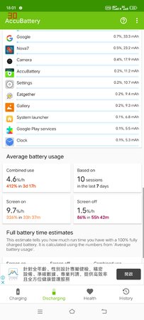

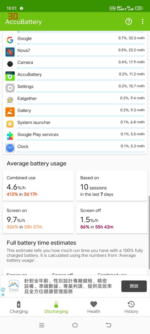

Wieviel idle drain habt ihr pro stunde, btw wieviel pro stunde in airplane mode?
Wenn der idle verbauch um 50-60% niedriger wäre, fände ich es okay.
Aber Phone komplett leer wenn es einfach nur 50 Stunden rumliegt und notifications an die SmartWatch per Bluetooth schickt, selbst AOD aus und nur eine Sim Karte mir 4G aktiv und halt 10-15 Apps aktiv finde ich halt katastrophal.

Mein p30 pro zuvor war ungefähr auf 0.7% Stunde idle drain. Das vs 2% beim x90pro + saugt den Akku halt einfach viel zu schnell leer.
Deep sleep passt, und es macht keinen Unterschied ob 4G oder WiFi..

Installiert doch Mal accubattery für 1-2 Wochen und Poster dann eure aktiven Apps und idle drain ohne vivo.pem... glaube nicht dass es bei anderen besser ausschaut. Der Verbrauch beim surfen ist okay (wie zu erwarten), idle eben nicht.

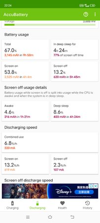

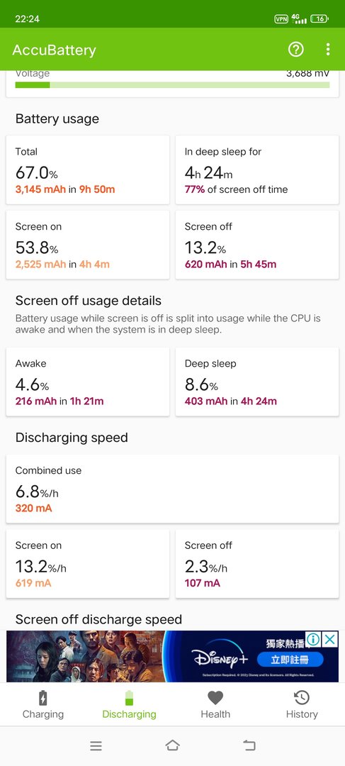

Heute war es übrigens nochmals deutlich schlechter als normal. 2.3% Stunde im idle Modus und 54% Akku weg und nur 4:04h sot. Dabei war 77% der Display off time deep sleep, was ja eigentlich ganz gut ist.
2% Akkuverbrauch pro Stunde im deep sleep ist einfach die Katastrophe.
