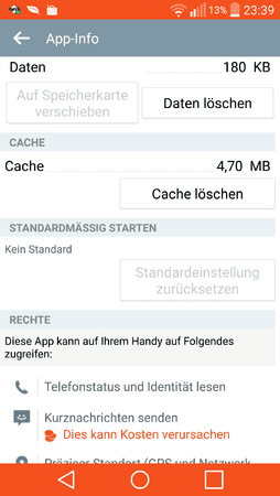

Das Problem ist das überall bei standardmäßig starten "kein Standard steht " steht und somit nicht auf Standardeinstellung zurück gesetzt werden kann.
Wo und wie kann man das denn machen??

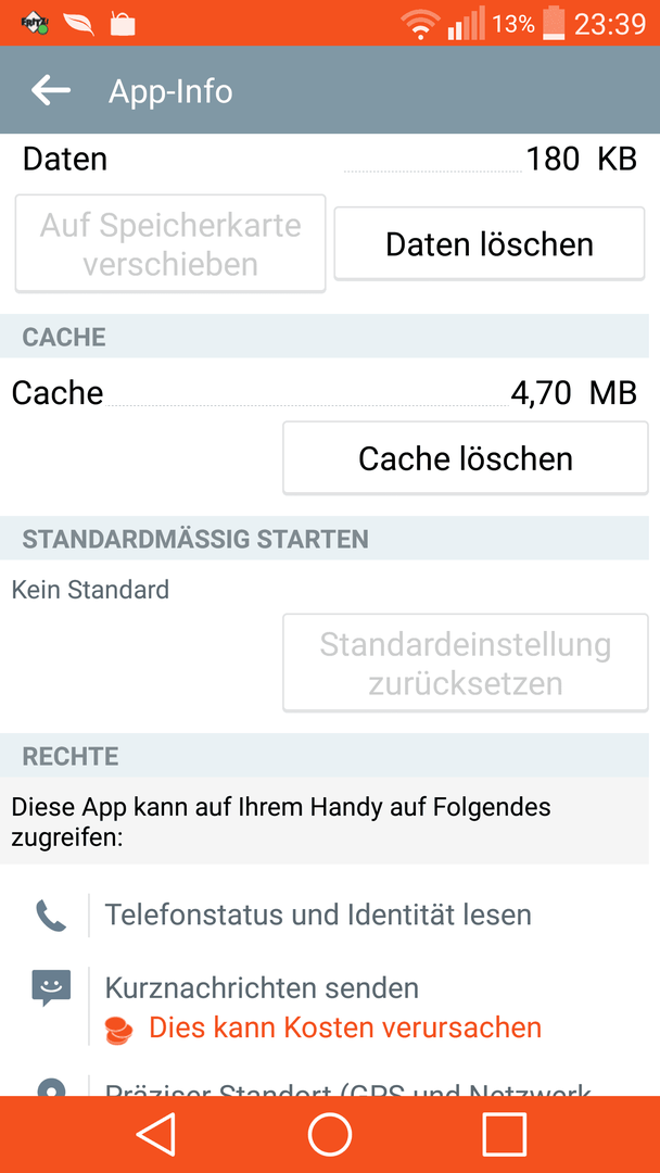

Ich kann diese Option nirgends ändern.
Keine Ahnung warum? Liegt es an Android 5.0??
nein, an Android 5 liegt es nicht denn die Option ist ja da (ist nur gerade nicht klickbar).
Hast du schon mehrere Apps durchgeschaut? Also Apps ganz anderer Kategorie wo du weißt das es deine Standard App ist. Z.b. dein Browser. Wenn du weist welches dein Standard-Browser ist, schau dort mal rein.
