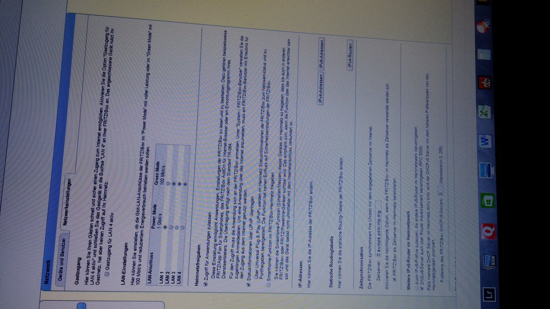

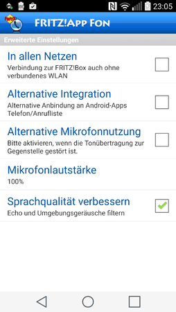

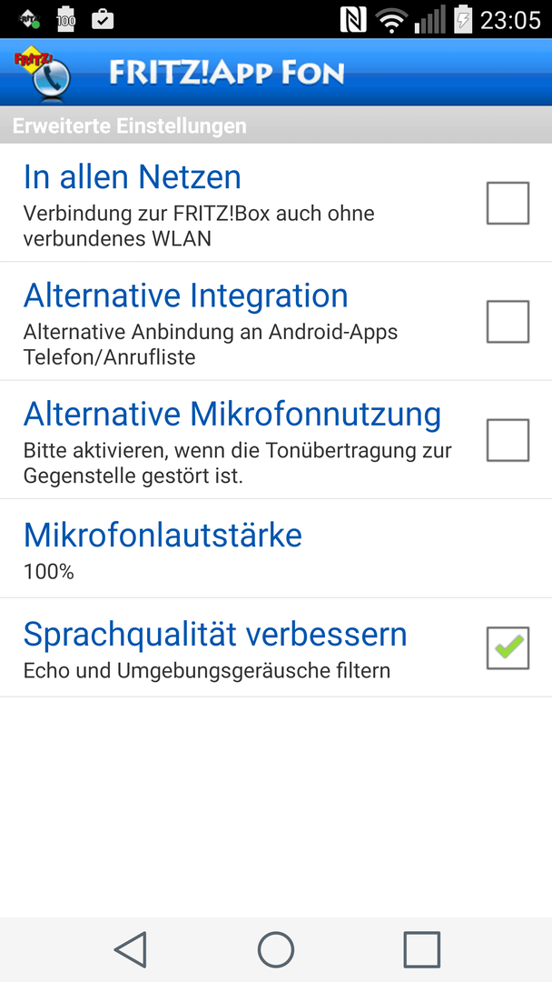

So, hab es jetzt komplett zurück gesetzt. Auch bei der FritzBox hab ich auf Werkseinstellung zurück gesetzt.
Nach der Installation der 140 System Apps hab ich als erstes die Fritz Fon App installiert.
Nach dem ersten Start kam wieder der Hinweis:
Bitte aktivieren sie in der FritzBox Benutzeroberfläche "Heimnetz / Netzwerk / Programme" die Option " Zugriff für Programme im Heimnetz zulassen.
Trotz allem kann man beim telefonieren immer noch nicht wählen ob über Festnetz oder Mobil gewählt werden soll.
Warum bleibt denn der Haken bei Integration nicht drin?
Ich denke das es auch damit was zu tun hat!
