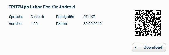

Wo bitte gibt`s denn die Version 1.25? Im Market und bei AVM finde ich sie nicht.
AVM - FRITZ!App Fon für Android
attachment.php
