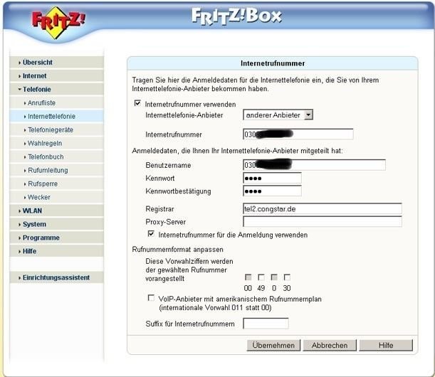

Oh, die zeigt mein WLAN.
In der FritzBox 7050 steht: 92.206.225.248
Komisch...
....sehe gerade, das ist QSC, diese Einstellungen stimmen also.

Hallo, die FritzBox 7050 wird nicht mehr supportet, das ist richtig. Habe keinen Hinweis gefunden dass mit SIP nicht möglich ist. Die beschriebenen Einstellungen der PDF habe ich ja eh' schon für meine "normale" Internettelefonie. Habe sie jetzt noch mal angelegt, leider immer noch das gleiche: Bad Gateway. Muss ich denn in der FritzBox für die SIP Telefonie einen neuen Anschluss anlegen ?
Die 7050 unterstützt als Telefoniegeräte nur ISDN, kein WLAN. Kann das ein Grund sein ?
Hieße aber dass es auf der FritzBox7050 generell nicht geht.
Nein, daran wird es nicht liegen, denke ich. Hast Du in das Feld Registrar URL mal tel.congstar.de eingetragen? Ansonsten hilft nur weiterforschen. Vielleicht gibts zu Weihnachten auch eine neue FB :)
Habe ich noch vergessen: Ist die FB Firmware auf dem neuesten Stand? Zum Ausprobieren, habe ich gerade im Internet recherchiert: Kontoname: Telefon-Nr Benutzername: Telefon-Nr Sip-Server: farm2.tel2.congstar.qsc.de (Das einzige, was funktioniert hat. Ich hatte keinen QSC Anschluss und zu Hause nutze ich einen Telekom Anschluss) Passwort: Congstar-Passwort Quelle VOIP + Android Einrichtung - Telefonie - congstar Support Forum

Könntest Du bitte alle Deine Versuche so darstellen, daß man alle Felder und ihre Besetzungen erkennen kann? Könntest Du die FB-Information als Snapshot anhängen? (Sensible Felder bitte ausschwärzen) Welches Android-Gerät mit welcher Version nutzt Du für CSipSimple?
