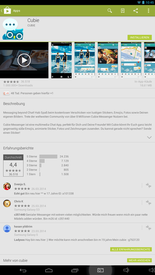

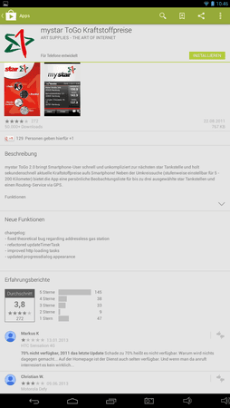

Was mir nicht gefällt, z.B. bei der App Cubie:
oder "my star to go - Kraftstoffpreise":
, steht jetzt immer da, kann nicht installiert werden. Ist mit ihrem Gerät nicht kompatibel. Vorher, also vor dem Flashen war's aber installiert. :(

Und cubie kann ich auch ohne weiteres installieren. Genau wie die andere App. In v2 geht bei mir alles.
S. Screenshots
Bitte entferne den Beitrag, da die Apps gehen.
