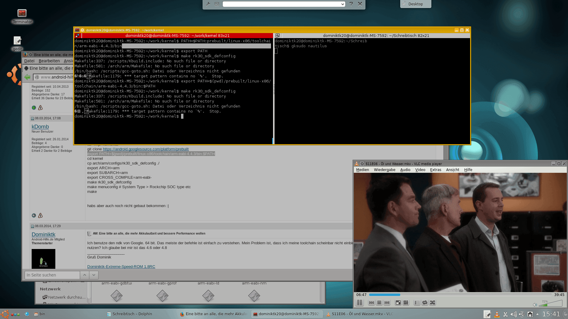

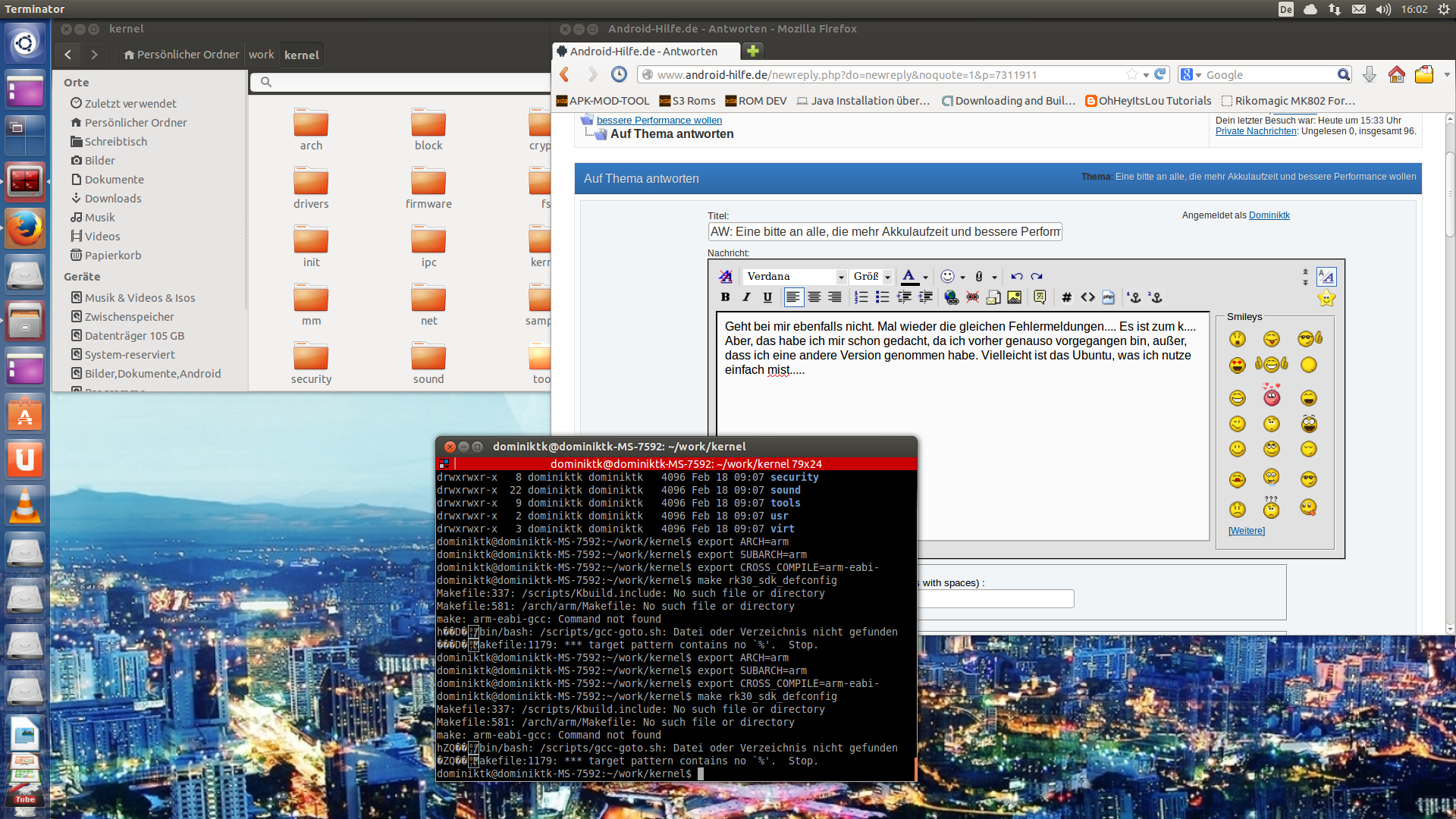

Geht bei mir ebenfalls nicht. Mal wieder die gleichen Fehlermeldungen.... Es ist zum k....
Aber, das habe ich mir schon gedacht, da ich vorher genauso vorgegangen bin, außer, dass ich eine andere Version genommen habe. Vielleicht ist das Ubuntu, was ich nutze einfach Mist.....
  • Bildschirmfoto vom 2014-03-11 16:02:46.png
sieht für mich gerade danach aus als würde er die src unter / suchen....
ist im kernel ordner die scripts/Kbuild.include datei forhanden?
wenn ja dann versuch mal folgende zeile in die Makefile zu schreiben(erste zeile):
KBUILD_SRC=ordner in dem die kernel src liegen(arch scripts etc)
kann sein das du was an deiner .bashrc gemacht hast?
dann könntest du es alternativ auch unter einem neuen user account versuchen.

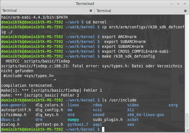

Habe ich versucht. Gleicher mist als Ausgabe. Ich habe ubuntu nun gelöscht und installierte gerade mint. Mal sehen, wie das funktioniert.....
Okay nun gibt er einen anderen Fehler aus... Irgenwelche Ideen?
