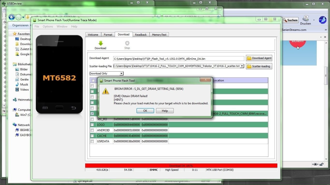

Beim Flashen der Rom von kasidabrain ist was schief gegangen.
Das tablet ist mausetot und reagiert nicht beinmal, wenn ich es auflade, also es erscheint nicht einmal das Batteriesymbol.
Wenn ich versuche die Rom erneut zu flashen erscheint folgende Meldung "BROM ERROR..." siehe Grafik.
Kann mir noch jemand weiterhelfen?
Nach einer Anleitung im Netz "how to unbrick every chinaphone" läuft es jetzt wieder.
Wichtig scheint das Flashen mit einer älteren SP Flashtool Version zu sein (3....) und das SP Flashtool unbedingt als Administrator ausführen.
Falls es probleme mit dem treiber gibt, ich habe Ihn manuell über den Gerätemanager/Aktion/Legacyhardware hinzufügen/manuell/weiter,weiter/datenträger und dann die entsprechende Treiberdatei aussuchen.
Dann kann man Preloader und DA Port auswählen und beide werden im Gerätemanager hinzugefügt.
Allerdings habe ich jetzt eine ungültige, bzw. unbekannte Imei.
Das müsste aber zu reparieren sein, indem ich das alte CWM Backup wieder aufspiele, dann NVRam und IMEI uber MKDroidTools sichere, wieder die Rom von Kasidabrain installiere und dann NVRam und IMEI über MTKDroidTools wiederherstelle.

An der Rom liegts aber nicht. Imei korrigieren mit mobile uncle tools aus dem playstore. Imei eintippen enter fertig.
So was kann zB. passieren wenn das Tab nicht voll geladen war beim flashen oder zu viel ausprobiert :) ist mir auch so gegangen. Vorteil bei so einem maloer ist das die Lernkurve extrem ansteigt.

Das VT ist echt kompliziert, nichts funktioniert problemlos. Die MTKDroid Tools erkennen das VT nicht und in den Uncle Mobile Tools fehlt der MTK Engineering mode. Unglaublich.
Es gibt aber die App MTK Engineering Mode.mit der es funktioniert. (Siehe Post: Chrome stürzt immer ab)
Und die Fehlermeldung NVRam error bekommt man unter diesem Link WiFi NVRAM WARNING: ERR 0x10 Problem Fixed | Micromax A89 Ninja | XDA Forums gefixed.
Puuh.
Das Tab in den factorymodus bringen (vol + und - drücken und Power) dann wirds erkannt. Droidtools bringt eine mobile uncle tools app mit nimm die, die geht mit Sicherheit.
