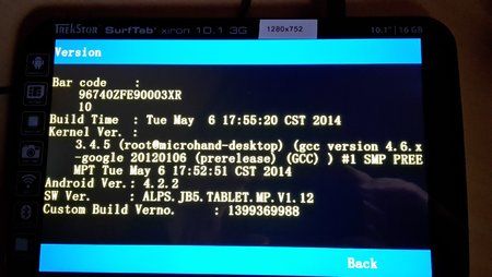

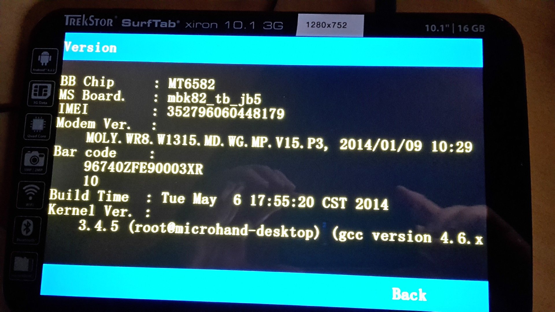

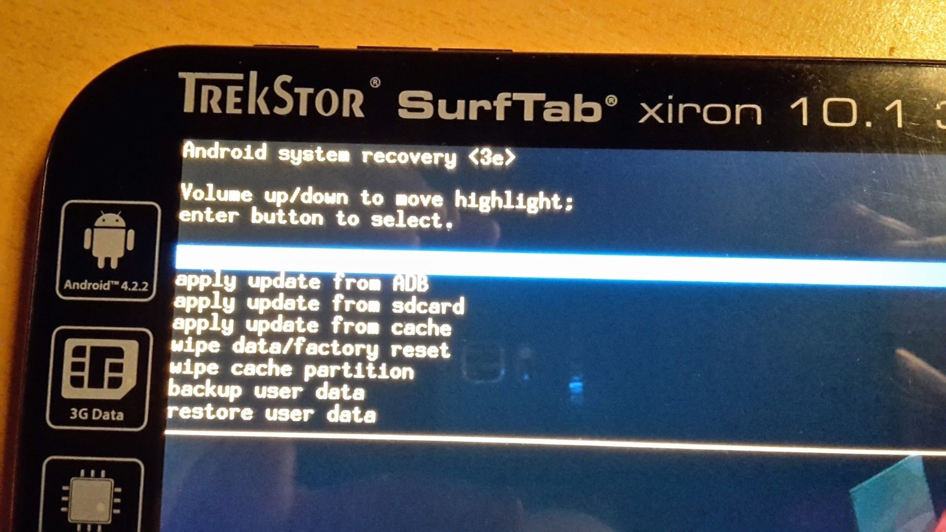

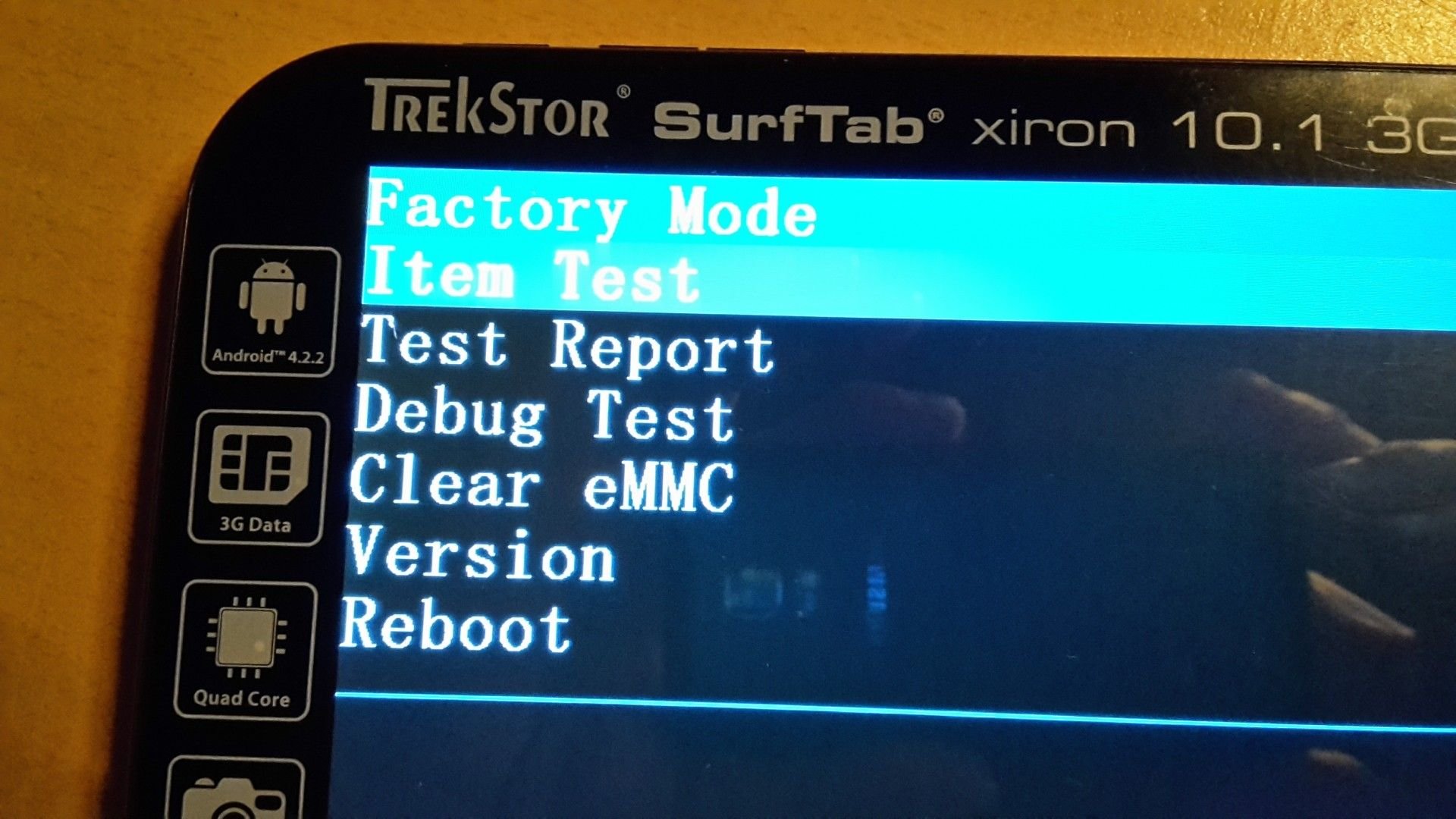

VTkaputt schrieb:
Die beiden Modi mittel [Volumen]+[+] bzw. [Volumen]+[-] enthalten keinen Punkt "Recovery".
Was erscheint denn wenn Du das drückst? [/QUOTE]
Siehe Bilder.
Aber, wie schon geschrieben bleiben die ausgewählten Aktionen hängen.
Einzig Update über ADB läuft, aber bisher ohne das ich die richtige Datei dafür gefunden habe.
Gruß Heiko

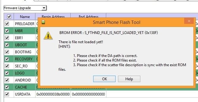

Wenn ich im Tool anstatt "Download" den Punkt "Firmware Update" auswähle (Tipp aus den Netz), dann erhalte ich die Fehlermeldung auf dem Bild .

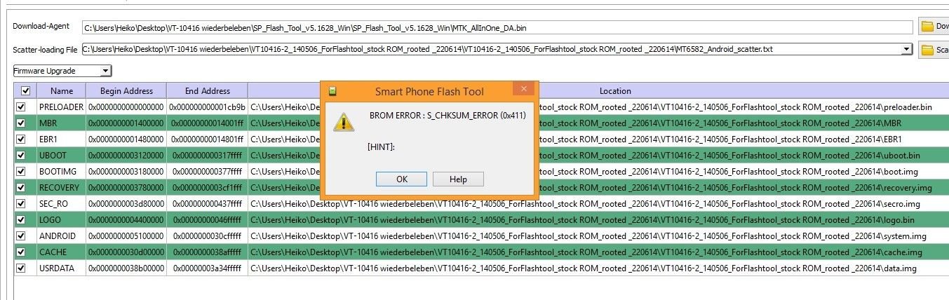

Die Fehlermeldung bei "Firmware Upgrade" rührt daher, dass keine Dateien für "Cache" und "Userdata" vorliegen. Du kannst beide Partitionen per Readback sichern: [Anleitung] Backup/"Readback" per SP Flash Tool ,die Dateien entsprechend umbenennen und in den Firmware-Ordner verschieben. Wenn Du flashst, solltest Du danach gleich ins Recovery starten und "Wipe Data/Factory Reset" auswählen...
Reaktionen: Wattsolls und VTkaputt
Miss Montage schrieb:
Die Fehlermeldung bei "Firmware Upgrade" rührt daher, dass keine Dateien für "Cache" und "Userdata" vorliegen. .
Da wäre ich wohl nicht drauf gekommen.
Okay, das habe ich jetzt gemacht.
Soweit komme ich leider nicht.
Das Flashtool beginnt mit seiner Arbeit , aber dann bekomme ich die Fehlermeldung auf dem Bild ;-(
Hast Du dafür auch noch eine Lösung parat?
Gruß Heiko

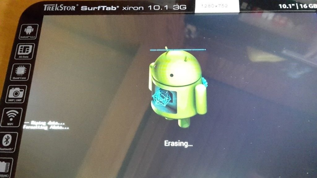

Hallo Miss Montage,
nach dem ich die Haken raus genommen habe, läuft die Übertragung durch.
Nur der Schritt danach, das Rücksetzen auf die Werkseinstellungen läuft nicht.
Normalerweise, sollte sich der kleine blaue Balken über dem Android-Männchen, bei der Aktion doch bewegen, aber bei mir passiert nicht (wie vorher schon).
Es ist, als wenn das System startet, aber dann nicht mehr weiß wie es weiter geht und stehen bleibt.
Ich glaube ich muß akzeptieren, das das Tablet Schrott ist.
Oder hast Du noch eine Idee?
Heiko

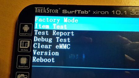

Versuch es nochmal mit Vol- und Power, dann "Clear emmc"...
Reaktionen: VTkaputt
Moin,
Danke für Deine Geduld.
Das Tablet zeigt zwar "Formatting /data..." an, aber es passiert nichts. Wie lange sollte das im Normalfall dauern?
Gruß Heiko
Länger als 10 Minuten sollte es nicht dauern...
Nach einer Stunde hatte sich noch immer nichts getan. Dann ist das Tablet wohl Schrott.
