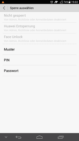

Hallo habe heute versucht eine VPN Verbindung herzustellen seit dem verlangt mein HAM immer ein Passwort um die Bildschirmsperre aufzuheben. Vorher brauchte ich nur ein Schloß wegziehen. Ich kann das Ganze nur ändern in Geste, Pin oder Paßwort. Ohne geht nicht mehr. Hat da jemand noch einen Plan? Gerät läuft mit 907.
schon mal versucht die bildschirmsperre ganz auszuschalten?
Hallo Roxy genau das hätte ich gerne aber entweder bin ich zu doof oder es funktioniert bei mir nicht mehr. Vielleicht eine Kurzanweisung für Dummies damit ich mein Wissen abgleichen kann:winki:
moment-
displaysperre-da steht jetzt bei dir durch pin geschützt?
displaysperre aufrufen-pin eingeben-und dann auf bildschirmsperre keiner
ok das ist leider ausgegraut
mmmh,da bin ich jetzt ein wenig überfragt,wie kommt es das es vom admin deaktiviert ist merkwürdig
Yep vor allem weil ich der Admin (root) bin :smile:
denke mal dann wirst das irgendwo bestätigt bzw zugelassen haben ,aber da kann ich dir leider nicht weiterhelfen
Reaktionen: crossy9
Hallo mrrbr ,das wars Verbindung entfernt ==> Bildschirmsperre wieder auswählbar. Danke , hätte Man(n) ja selber draufkommen können:winki:
