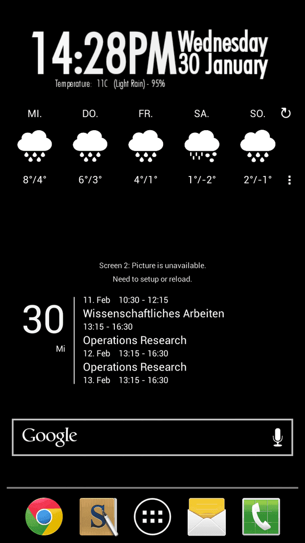

ich habe das alles jetzt chon gefühlte 100 mal ausprobiert. Ich habe für jeden meiner 5 Screens verschiedene Bilder eingestellt, sehe aber nicht mal ein einziges. Ich habe es mit Go, Nova udn touchwiz launchern ausprobiert auch dann ging es nicht. Mein Note 2 neugestartet, die App neu installiert. Egal was ich mache es will einfach nicht funktionieren...
ColdFustion hat mich inspiriert:
Coldfustion's Android 3D UI Tutorial [Galaxy Note 2] - YouTube
, aber leider will es nicht. Hintergrund-Scrollen habe ich natürlich auch aktiviert. Kann es evtl daran liegen, dass mein Note gerootet ist?
VG und Danke im Vorraus

So sieht das dann aus.

ich habe den Fehler jetzt endlich gefunden. Nachdem ich einen Freund gebeten habe es auch auszuprobieren, weil er das gleiche Root hat und es bei ihm funktioniert hat, sagte er mir vielleicht ist es etwas tief im System. Ich also nochmal die Einstellungen durchgeschaut. In den Entwickleroptionen hatte ich noch einen Haken bei "SD-Karte schützen". Deaktiviert, und siehe da, es funktioniert endlich. Danke trotzdem nochmal :)
