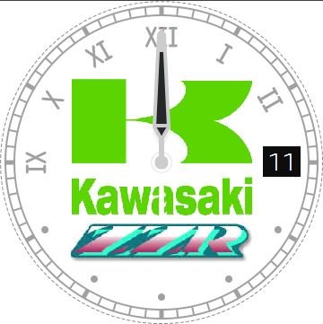

Hier einer meiner ersten Versuche...
Nix Grossartiges!
