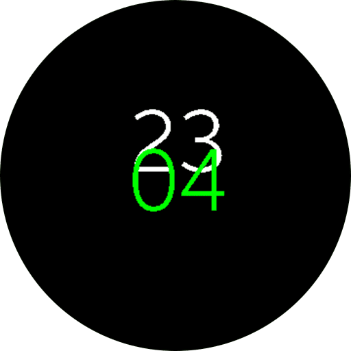

Info zum Timeline-Bug:
Ich hab im Supportforum ein Beispielprojekt bereitgestellt, welches den Bug illustriert.
Die Entwickler waren auch direkt dabei und haben Feedback gegeben. Sie haben den Bug nun korrigiert und geschrieben, dass der Fix im nächsten Patch 1.1.1 enthalten ist.
Finde ich gut, dass hier zeitnah und direkt mit den Usern agiert wird.

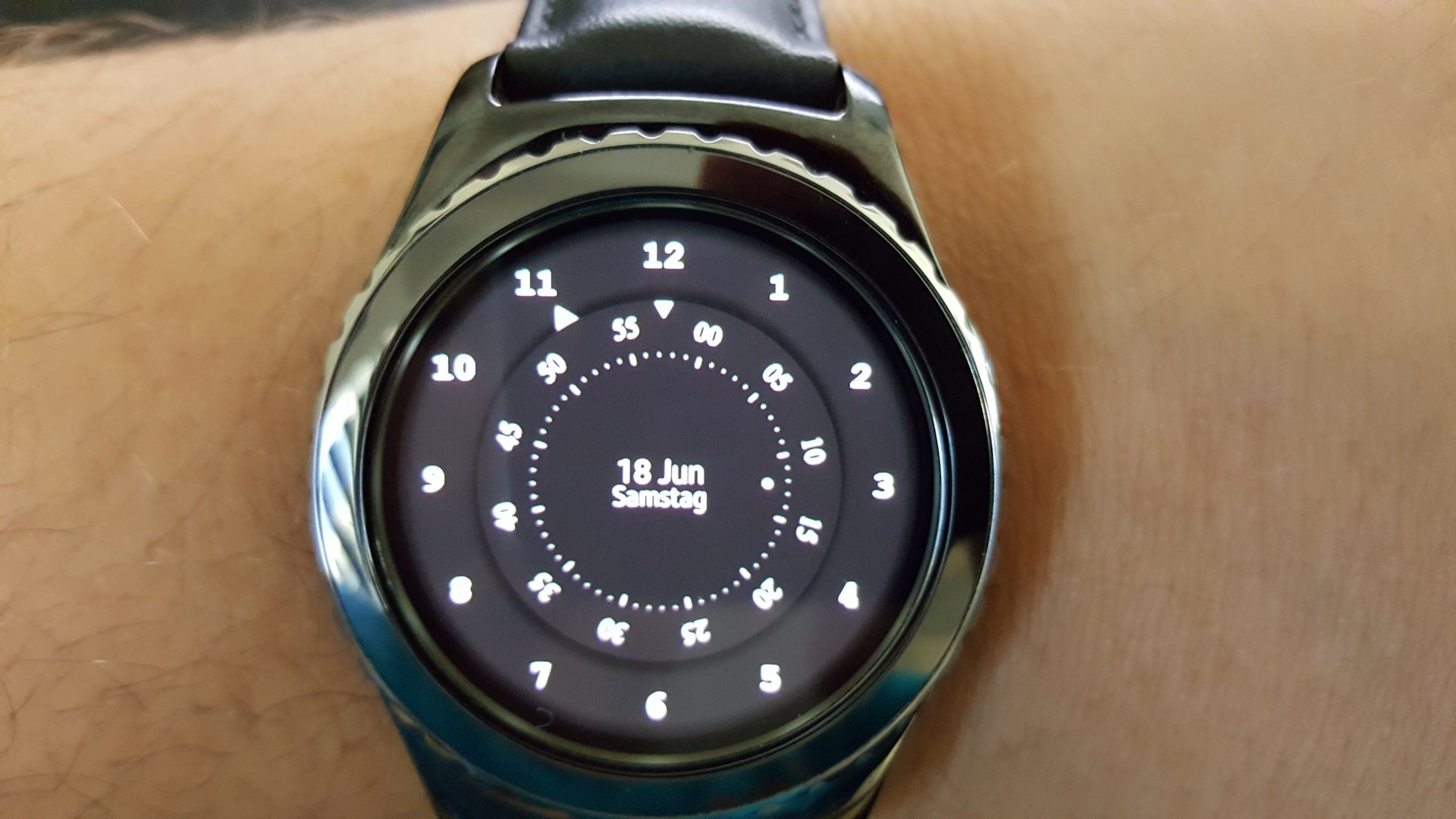

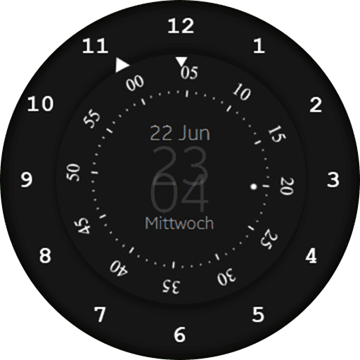

So die Rotation Gear ist nun Online zum Download verfügbar.
Würde mich freuen wenn ihr sie testet und mir Feedback gebt.

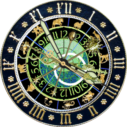

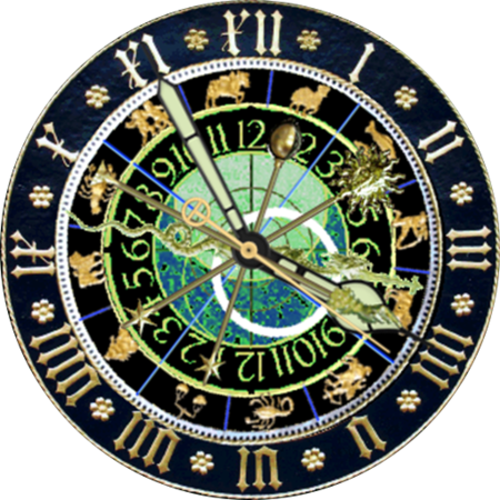

Hallo Ihr,
war laaaaange nicht mehr in diesem Forum.
Aber nachdem ich diesen Thread entdeckt habe, kommen mir gleich ein paar Fragen zum Gear Watch Designer.
Ich habe grosses vor...
Will die astronomische Uhr vom Rathaus in Ulm für die Gear nachbauen.
Astronomische Uhr Ulm / Die Uhr
Astronomische Uhr Ulm / Die Technik
Die Zeiger und Zifferblätter sind soweit fertig (siehe Screenshot).
Aaaaaaaber.
- Für die einwandfreie Funktion muss ich die "Zeiger"-Rotationen auf das 1/10000000Grad genau eingeben können. Z.B. dreht sich der Tierkreis 15,0410686 ° / Stunde. Aber jeder Versuch, eine Kommazahl für die Winkelberechnung einzugeben, scheitert.
- Und für den Mondzeiger sollte ich eine Animation an die Spitze des sich um das Zentrum drehende Mondzeigers bekommen. Auch dafür finde ich keine Lösung.
Und wie bekomme ich es überhaupt hin, dass z.B. eine Mondphasenanzeige in 29 Tagen, 12 Stunden, 44 Minuten und 2,8 Sekunden entsprechend 29 bzw. 30 Images durchschaltet?
Hat jemand von Euch ein paar Tips, wie ich an diesem Projekt weiter komme?
Wäre toll. Steckt ohnehin schon viel Arbeit drin, die Objekte zu erstellen.
Zu schade, wenn sich dies gar nicht realisieren lassen würde.
Beste Grüsse
