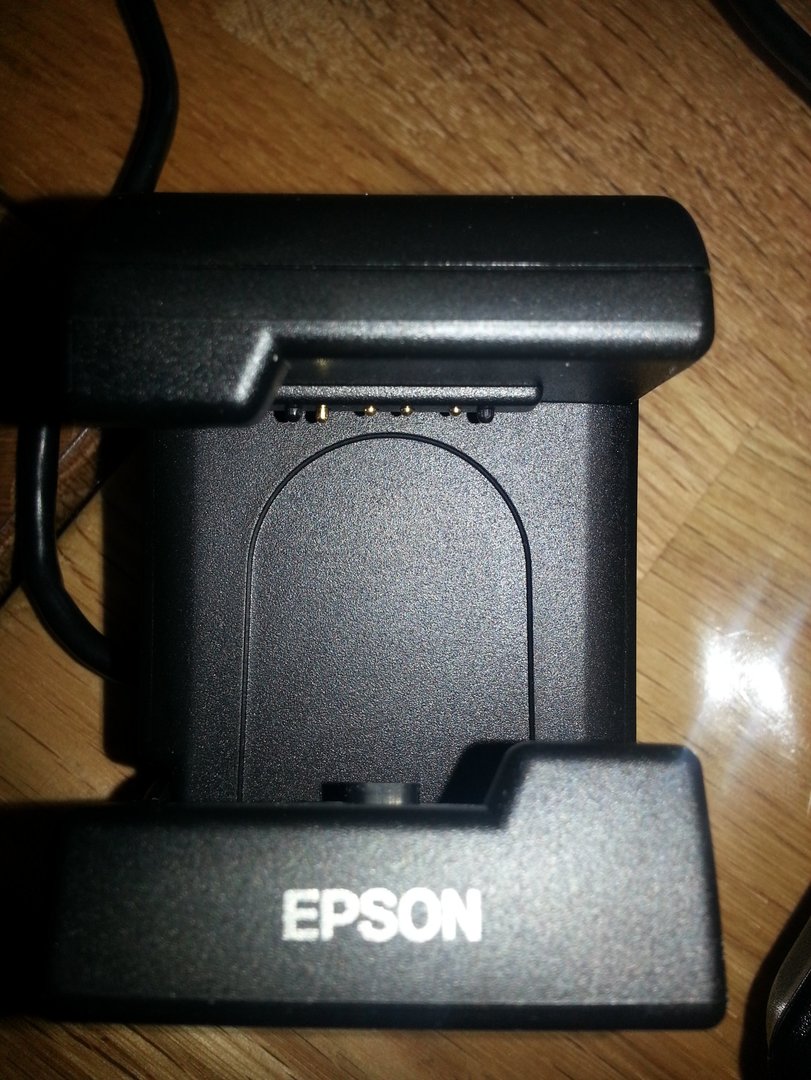

Habe auf meinen Geräten (Windows 7 und 8. 1) Pulsense View PC App installiert. Pulsense ID vorhanden.
Wenn ich nun die Pulsense App (Hauptmenü) öffne, habe ich 2 Optionen zur Auswahl. Pulsense View starten oder Gerät verbinden. Ich wähle Gerät verbinden aus und werde dann aufgefordert die uhr in die Dockingstation einzulegen. So mache ich es dann auch, aber nichts passiert. Nicht mal Lademodus oder sonst etwas. Die Uhr bleibt aus.
Dann weiß ich nicht mehr weiter. Habe das Gefühl, dass ein defekt der Uhr oder der Dockingstation vorliegt.
Wenn du die dockingstaion mit einem Ladegerät verbindest und die Uhr einlegst, geht sie in lademodus?
Rastet sie oben in der dockingstaion ein?
Erstmal danke für deine Hilfe.
Uhr rastet ein, wie es scheint.
Habs jetzt mit 2 Ladegerät ausprobiert. Lademodus wird nicht aktiviert.
Ist es normal, dass sich ein ladekontakt der Dockingstation reindrücken lässt?
Einer der Kontakte steht bei mir leicht über und lässt sich rein drücken. Siehe Bild. Wenn ich mit dem Spannungsmesser, zwischen den Linken und dem Rechten messe, hab ich 5V.
Hmm, das hört sich so an, als ob da was Kaputt ist.:huh:
Linker und rechter kontakt ebenfalls 5,08 volt
Also ist die Dockingstation i.O.!
Schalt mal die Uhr aus. Setz sie im Ausgeschaltenen zustand in die Docking Station und steck sie mit einem Ladegerät an die Stromversorgung. Geht die Uhr dann an ?
Klappt nicht. Uhr bleibt aus.
Also dann würde ich sagen die Uhr hat nen Schuss :( so leid es mir tut.
Ok, trotzdem danke.
Uhr geht Montag zurück.
