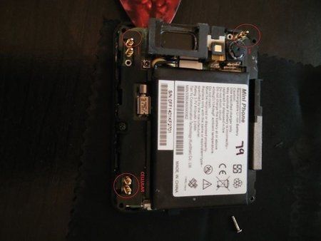

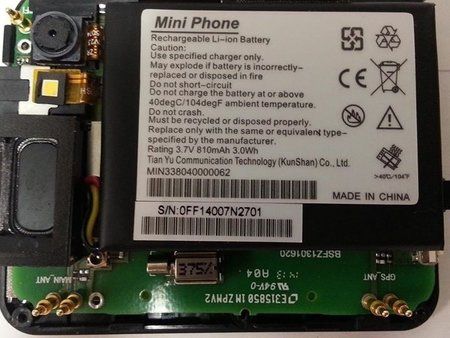

Es ging ja auch darum zu zeigen, wie man die pine öffnet. Die Batterie ist dann leicht zu erkennen. Aber es gibt zwei Nachteile
1. die Batterie ist angelötet
2. wir haben keine alternative batterie gefunden mit den exakt gleichen Massen. ( und breiter geht leider nicht ).
Die exakten Masse haben wir damals in der facebook user gruppe festgehalten, ...mal sehen , ob ich das noch finde ( dann poste ich das hier )

Und hier noch ein paar Fotos aus dem Inneren der pine :

Hallo Gerhard, danke, jetzt kann man die Batterie gut erkennen, sie müsste aber doch auf dem Markt sein, denn ich kann mir nicht vorstellen, dass die von Neptune eigends eine haben bauen lassen. Wir müssten suchen bevor es eilig wird.
Ich habe in der facebook group noch einmal nach den Massen gefragt und Aaron Wilkens hat sich gemeldet. Aaron war der techn Leiter für die pine bis vor einem Jahr und er hat eine Zeichnung mit Daten, die er mir senden will. Leider ist bisher noch keine mail eingetroffen. Wenn sie kommt, poste ich die Daten hier.
Gruss und schöne Weihnachten
Gerhard
