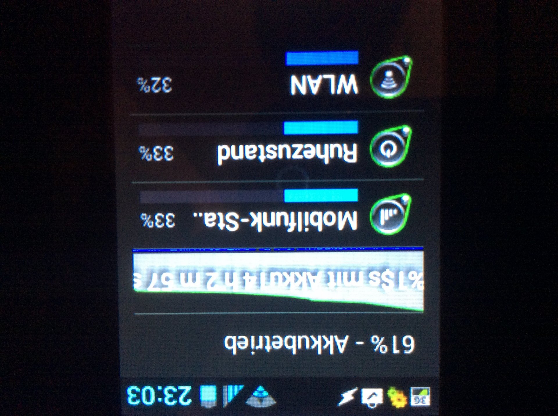

Da die Batteriekapazität so gerade für einen Tag reicht, versuche ich hier Optimierungen vorzunehmen.
Was wirklich etwas bringt : WLAN ausschalten , wenn man nicht zu Hause ist und einschalten , wenn man zu Hause ist.
Manuell ist das mühsam, man vergisst es permanent,,deshalb benutze ich tasker, um das automatisch zu machen, funktioniert super.
Hier ein ganz normaler Tag mit wenig Aktivitäten :
Hallo mgKpine,
sehe ich das richtig, Dein Akku schafft 14 h und hat noch 61%?
Ich bin froh wenn ich auf 5h komme, dann habe ich die Uhr aber nur um den Arm, und benutze sie absolut nicht, nicht mal ein Anruf. Was hast Du alles optimiert?
Ich überlege ob ich mal versuche einen neuen Akku zu besorgen oder ob ich das Teil verkaufe, denn 4 h mit einmal Mails Checken ist einfach zu wenig.
Danke
Ja, das siehst Du richtig. Ich komme mit meiner pine locker einen ganzen Tag aus ( incl. Whatsapp, mehrfach mails nachschauen,...) ich bin aber kein Intensivnutzer ( z.b. Permanent das Display ansehen, spielen, ....).
Folgende Dinge habe ich eingestellt : display auf 1/2, alle haptischen Dinge disablen, GPS aus ( nur wenn benötugt einschalten, z.b. Bei Navigation, das kostet dann aber extra), bluetooth aus ( benutze ich eher selten, manchmal auf der Terasse mit einem extern Lautsprecher zum Musikhören), Telefon ist immer an , und ganz wichtig : Wifi nur zu Hause an, da das permanente Suchen nach Wifi points so richtig Batterie kostet. Ich steuere das an- und abschalten von WIFI mit tasker automatisch ( manuell habe ich das immer vergessen ), kein animierter Hintergrund ist auch so ein Punkt, der richtig Batterie spart.
Ausserdem habe ich die (warum auch immer ) laufenden qualcom tools herausgeschmissen ( dazu braucht man root ). Falls Du die pine erst relativ neu hast, dann wird die Batteriekapazität noch besser nach etlichen Ladezyklen.

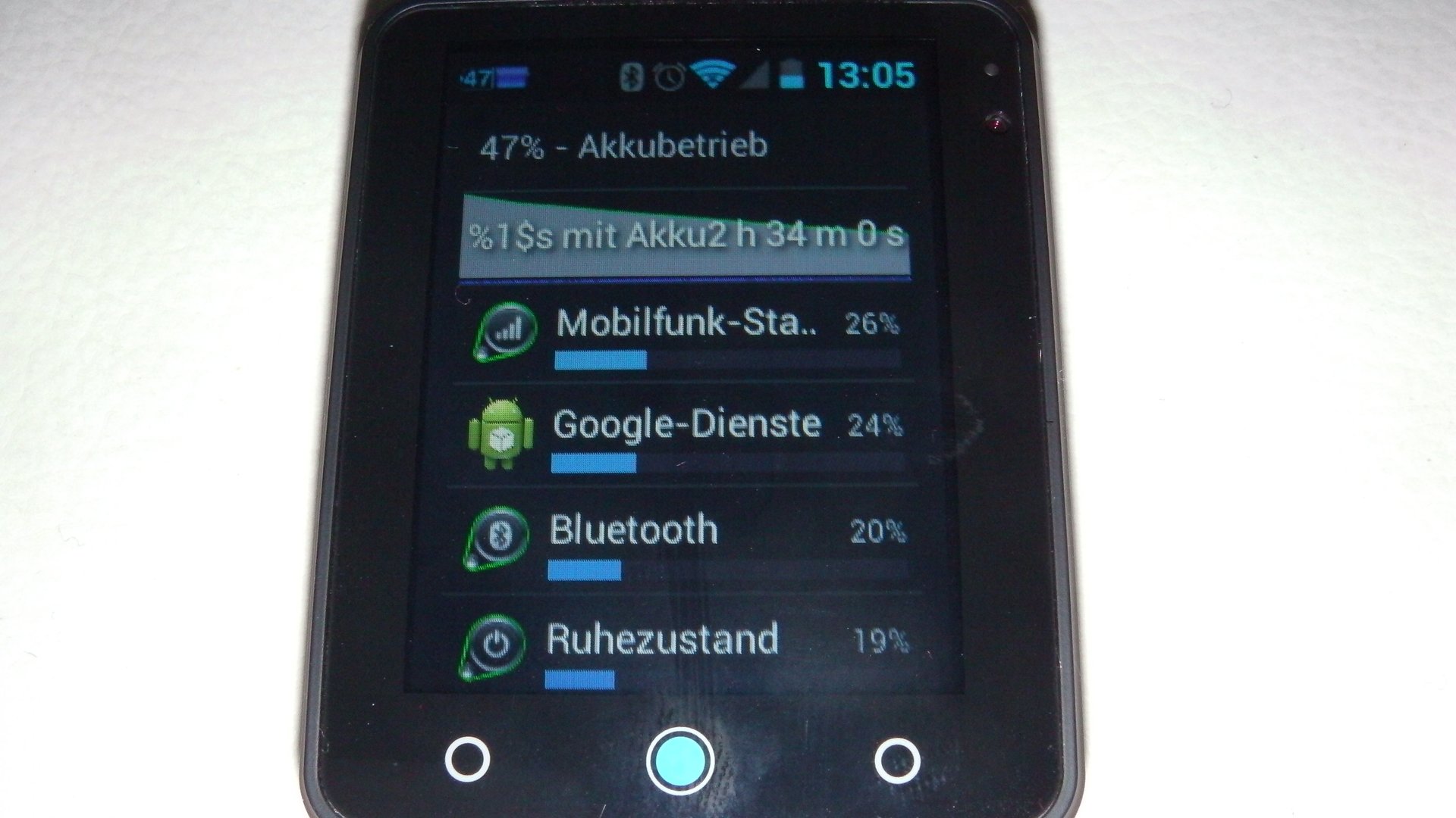

Da muss bei meiner etwas sein, ich werd mal an Neptune schreiben. Ich habe heute nach 2h34m nur noch 47% siehe Foto. Okay, Bluetooth war an, aber das brauche ich im Auto falls mal jemand anruft. Ansonsten habe ich mit der Uhr nichts gemacht weder E-Mails gelesen noch Telefoniert. Das Display war 2 mal unter 10s an, aber nicht mal entsperrt, ich habe nur im Sperrbildschirm nach dem Akkustand gesehen. Facebook, Hangouts, whats-ap skype usw. alles nicht in Betrieb. Hab ich nicht mal installiert.
Wie beende ich die Qualcomm tools? Gerootet ist die Pine, ich hab Sie gerootet bei ebay gekauft. Vermutlich war das der Grund für den Verkauf, vermute ich jetzt im nachhinein.
Danke schon mal

Hallo Sveniboy,
hast Du immer WIFI an ? Das Suchen nach wlan points kostet auch viel Batterie.
Tipps und Tricks zum Thema pine findest DU hier : Neptune Ninja | Unleash the power in your Neptune Pine
Da ist auch beschrieben, wie man die tools löscht oder re-named, so dass sie nicht mehr laufen.
Ansonsten stimme ich Dir zu: das ist nicht normal. Evt. macht es Sinn die pine noch einmal neu aufzusetzen ( factory reset ). Wie lange hast Du sie schon ( wie oft wurde sie komplett beladen ) ? Was ist sonst noch so installiert / welche apps ? Welchen launcher benutzt Du ? Dann kann ich einmal einen Abgelich mit meinen apps machen. Aus diversen Tests weis ich, dass es einige apps gibt, die viel Batterie kosten. Die habe ich dann nach Installation und Test sofort wieder entfernt.
Hab Nachmittag mal alles ausgehabt, also Wifi und Bluetooth, jetzt komme ich schätzungsweise 9h hin. Aber immer noch ihne die Pine zu benutzen. Nur Standby. Und wie gesagt Bluetooth brauche ich und gerade das haut mächtig rein. Ich hab mal irgedwo gelesen, dass es eine App gibt die Bluettoth bei ankommenden Anrufen zuschaltet. Das wäre ja was...
Danke für Deinen Link, ich hab jetzt die Testtools gelöscht und das hat glaube ich richtig was gebracht. seit einer halben Stunde steht die Anzeige bei 23%. Das ist Rekordverdächtig. Ich habe aber keine Anleitung gefunden wie ich die Qualcomm Tools lösche, oder waren das die Test Tools?
