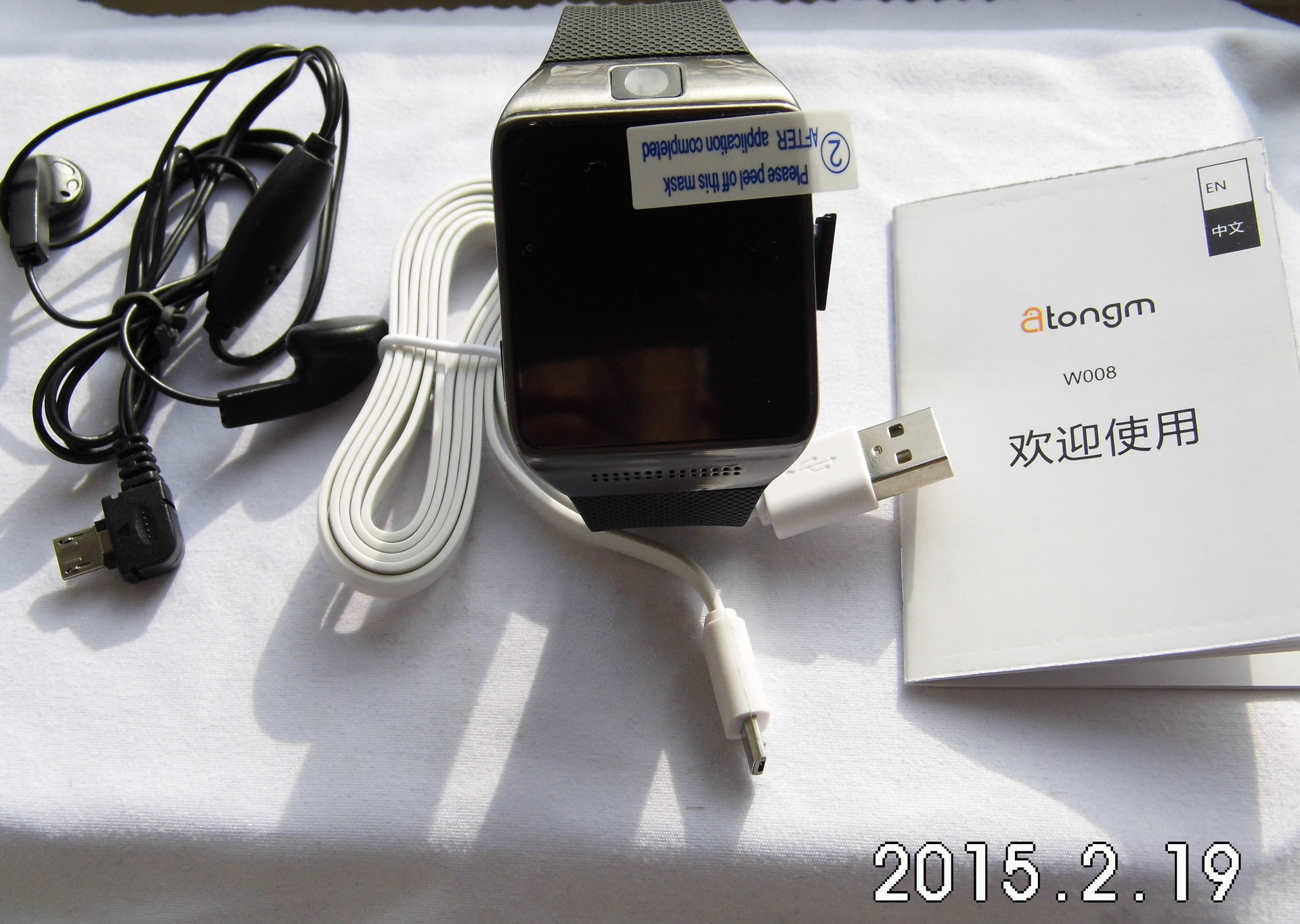

Unboxing

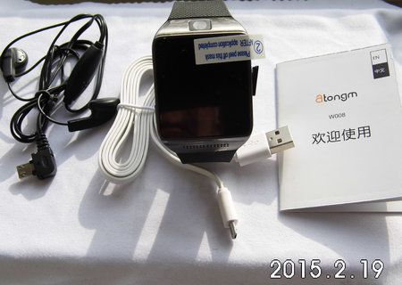

Die Smart Phone Watch W008 wird in einem Pappkarton geliefert.

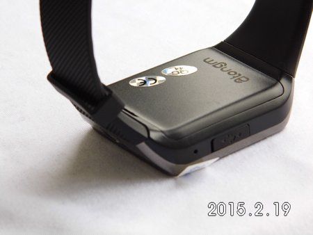

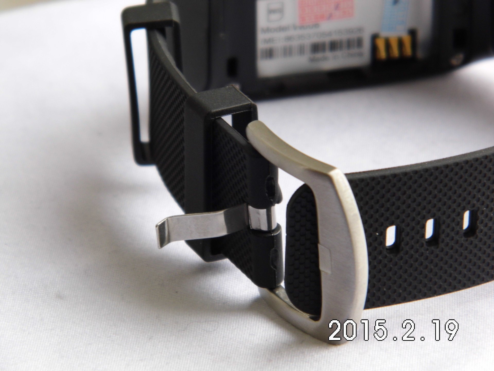

Bilder Gehäuse/Armband/Innenleben

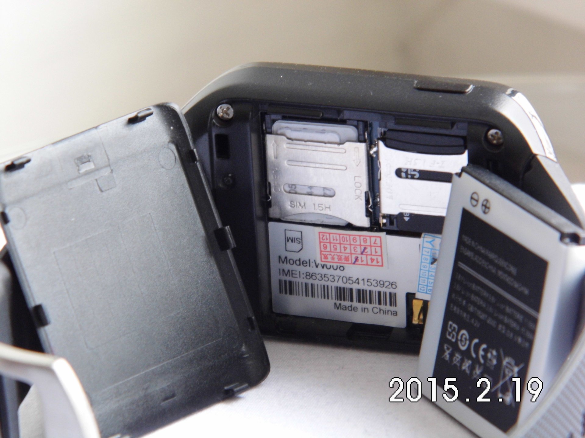

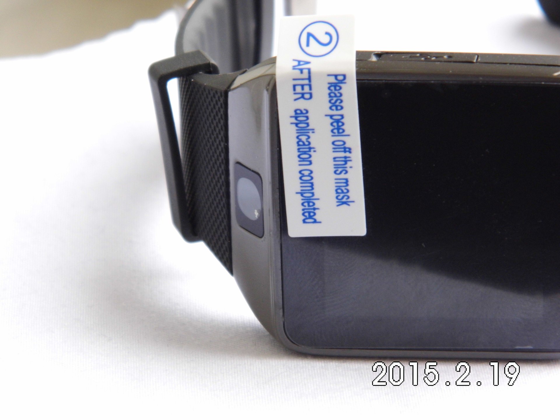

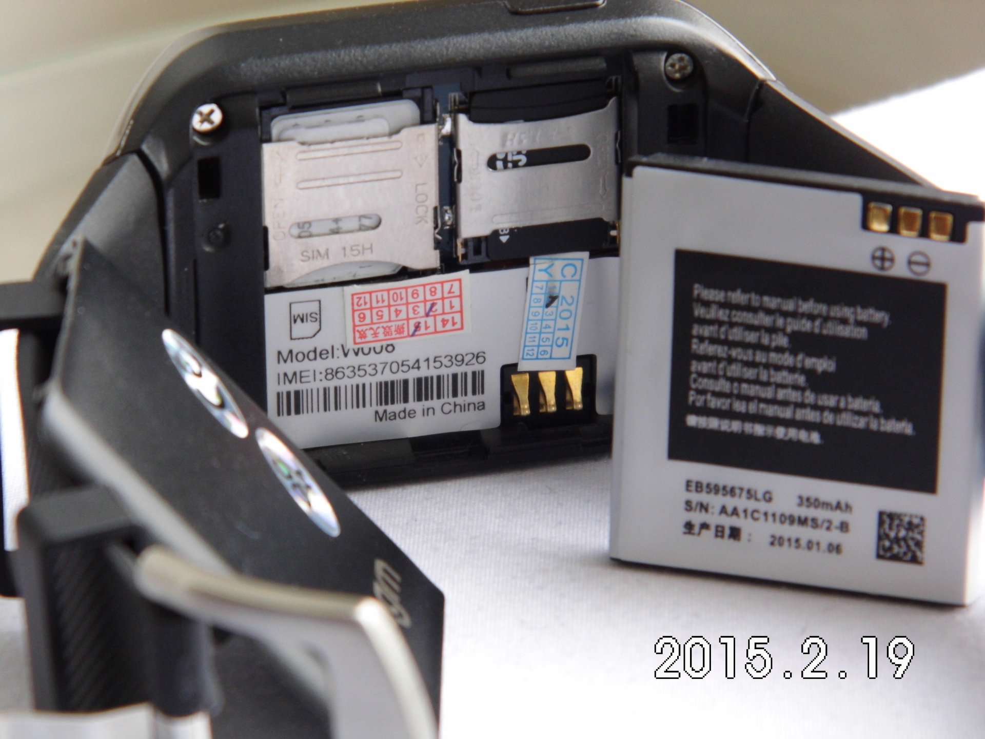

Das Gehäuse soll aus rostfreien Stahl sein. Das Innenleben ist weder Spritzwasser noch staubgeschützt. Die Plasterückwand wird eingeklickt und hat keine Dichtung, die verhindert, dass Schwitzwasser oder Schmutz in das innere Gehäuse eindringen kann. Diese Rückwand lässt sich problemlos entfernen um Akku, SIM und TFT Speicherkarte einzusetzen
Innen werden SIM und TFT Karte jeweils durch Schlitten fixiert. Das Auswechseln ist dadurch stark erleichtert und funktioniert reibungslos. Die Kontaktierung der Mikro SIM Karte funktioniert zuverlässig.
Das Gummiarmband ist fest mit dem Gehäuse verbunden und lässt sich nicht auf einfache Weise auswechseln. Die Spannweite der Einstellung des Armbandes ist aus dem Fotos ersichtlich und eignet sich sowohl für kleine als auch große Arme.

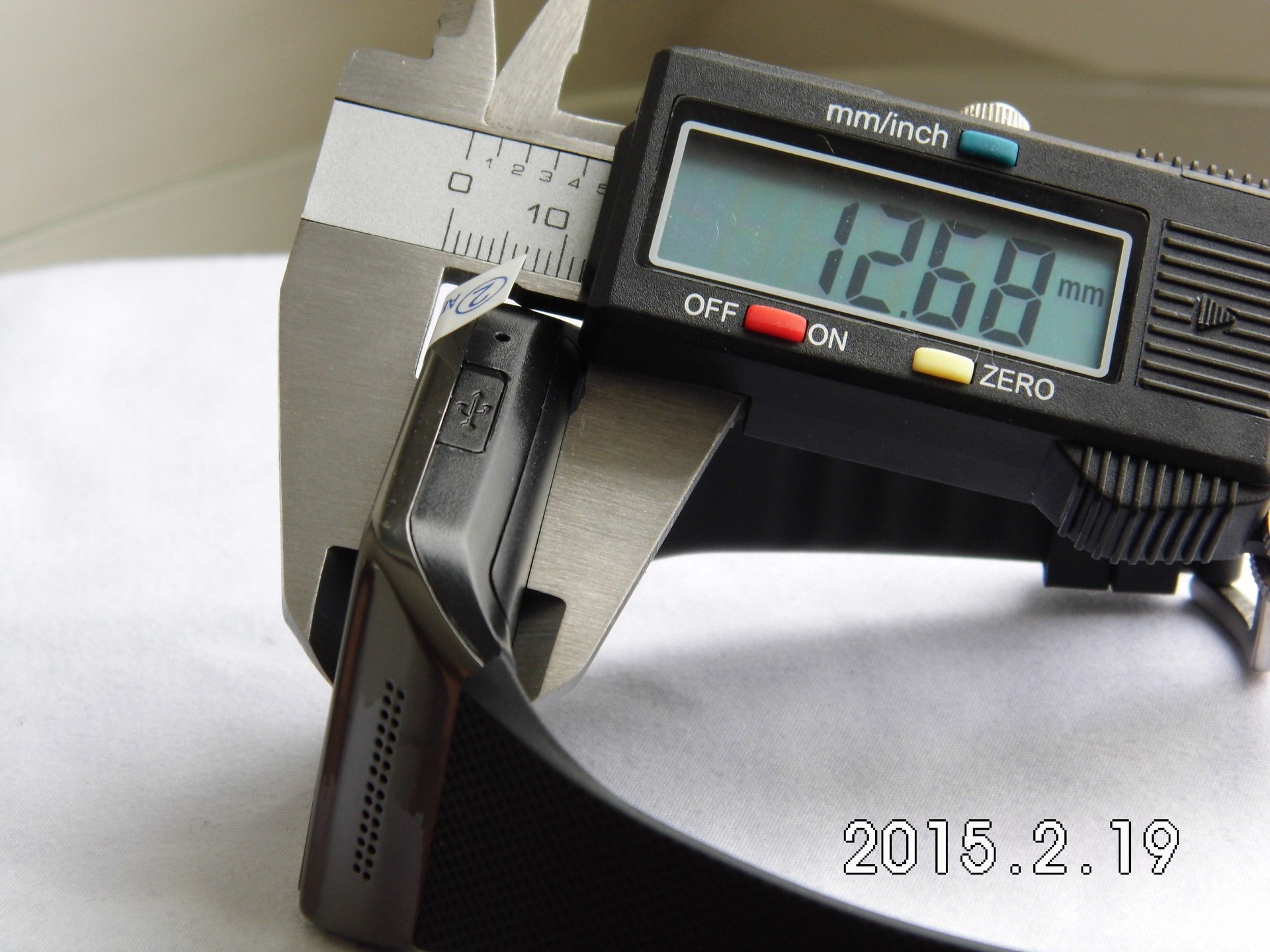

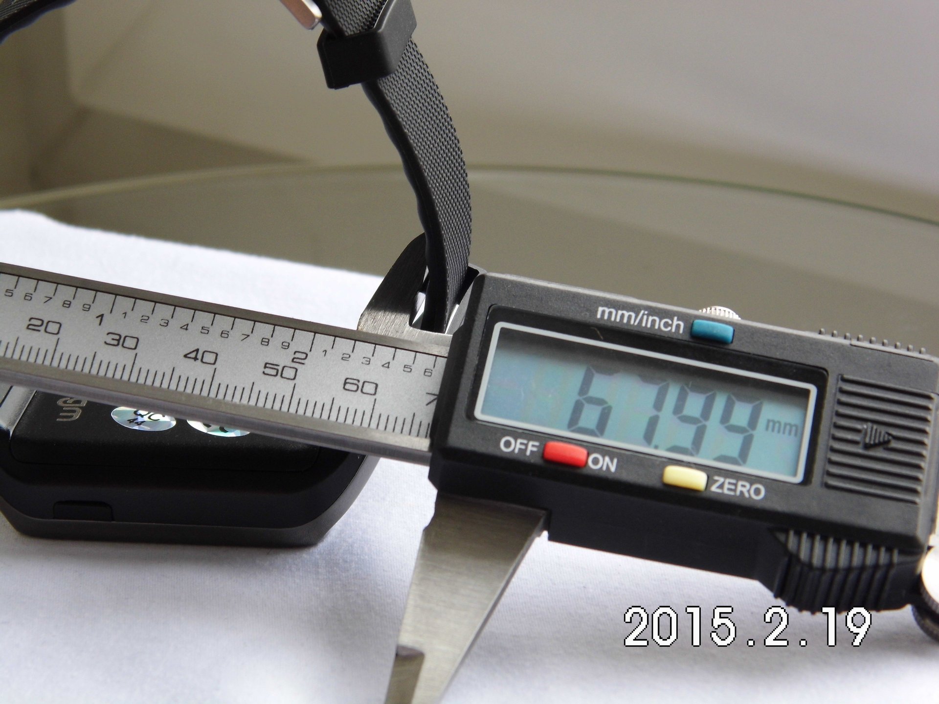

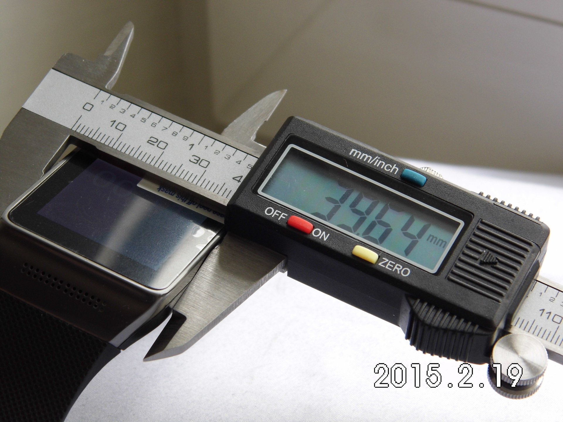

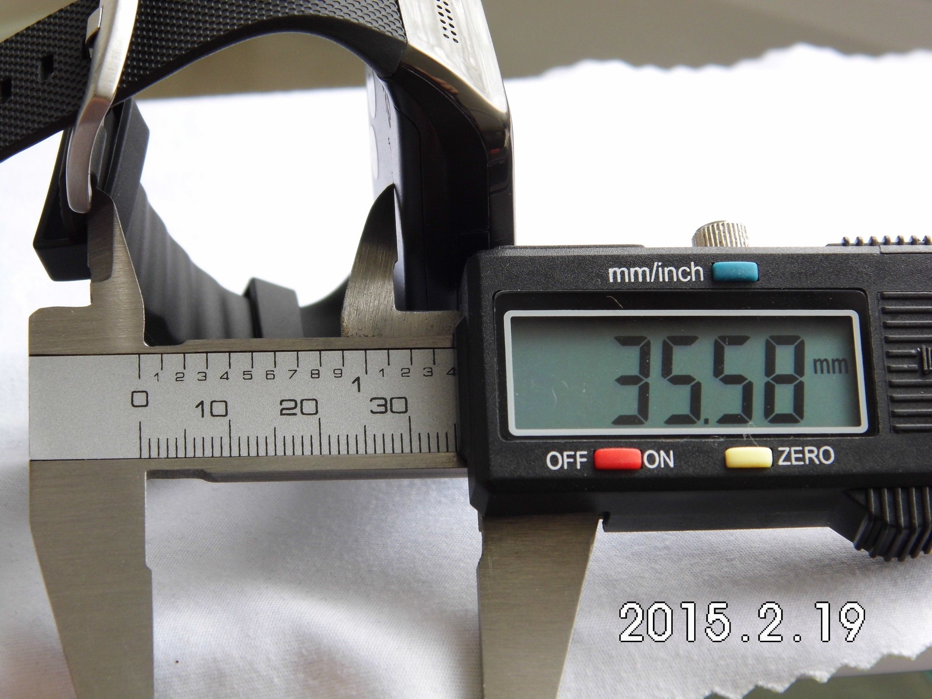

Abmessungen:

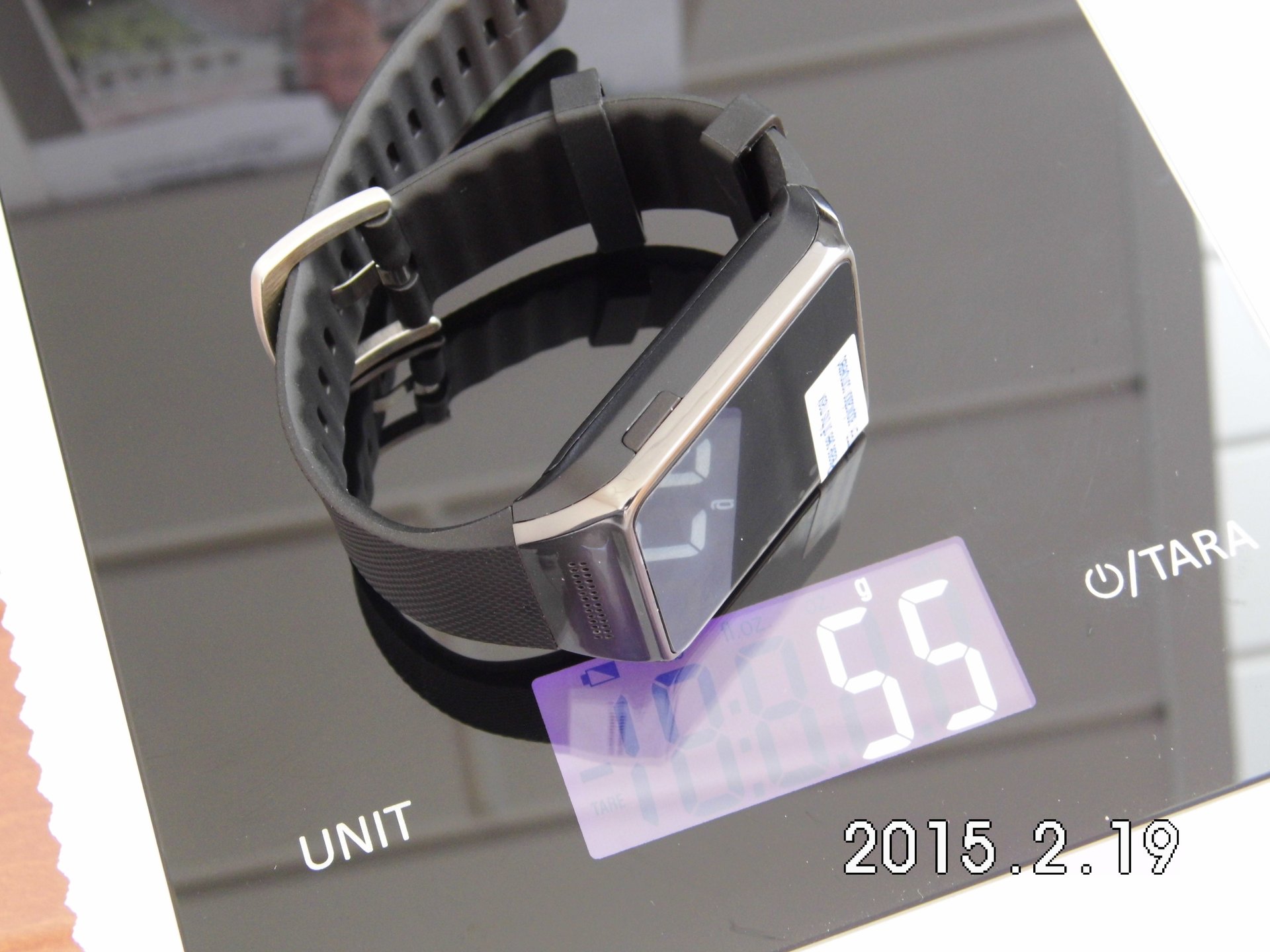

Gewicht:

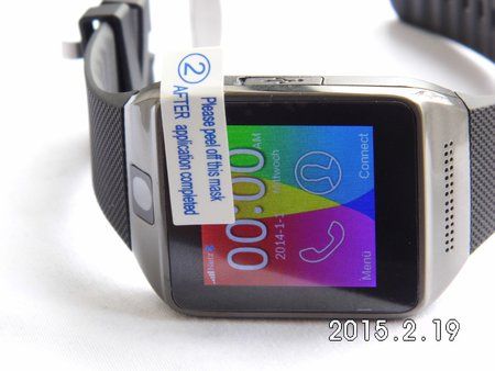

Capacitive touch screen. 240 x 240 Pixel- Es stehen 4 Styles für die Anzeige der Zeit zur Verfügung. Doppeltouch weckt das Display.
Video zum Display

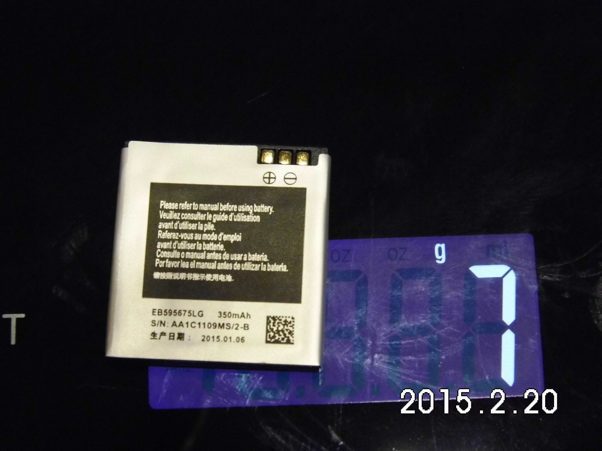

Mit 350 mAh soll man drei Stunden das Ding aktiv nutzen können. Fehlt noch die Langzeiterfahrung. Einen Wintertag in den Alpen hielt diese Uhr aber locker durch.
Das Gewicht des Akkus lässt die Angabe der Nennkapazität realistisch erscheinen. Ausgemessen bei der zweiten Aufladung wurden 361mAh.

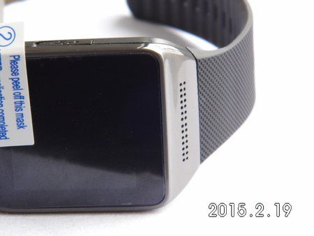

Ein Anruf ist sehr gut über den Lautsprecher verständlich. Ausreichend und Basisfunktionalität. Ich höre die anderen und die anderen hören mich auch, wenn ich das Ding nicht in der Nähe des Kopfes befindet.
Signale sind deutlich und gut wahrnehmbar zu hören. Auch finde ich die Klangwiedergabe von MP3 erstaunlich deutlich.

Unboxing
- 1 Akku mit 350 mAh
- ein Kopfhörer mit Mikrofon, Rufannahme- Knopf mit Mini USB Anschluss
- ein USB Kabel
- Englische/Chinesische Betriebsanleitung

Abmessungen:
Gewicht:
