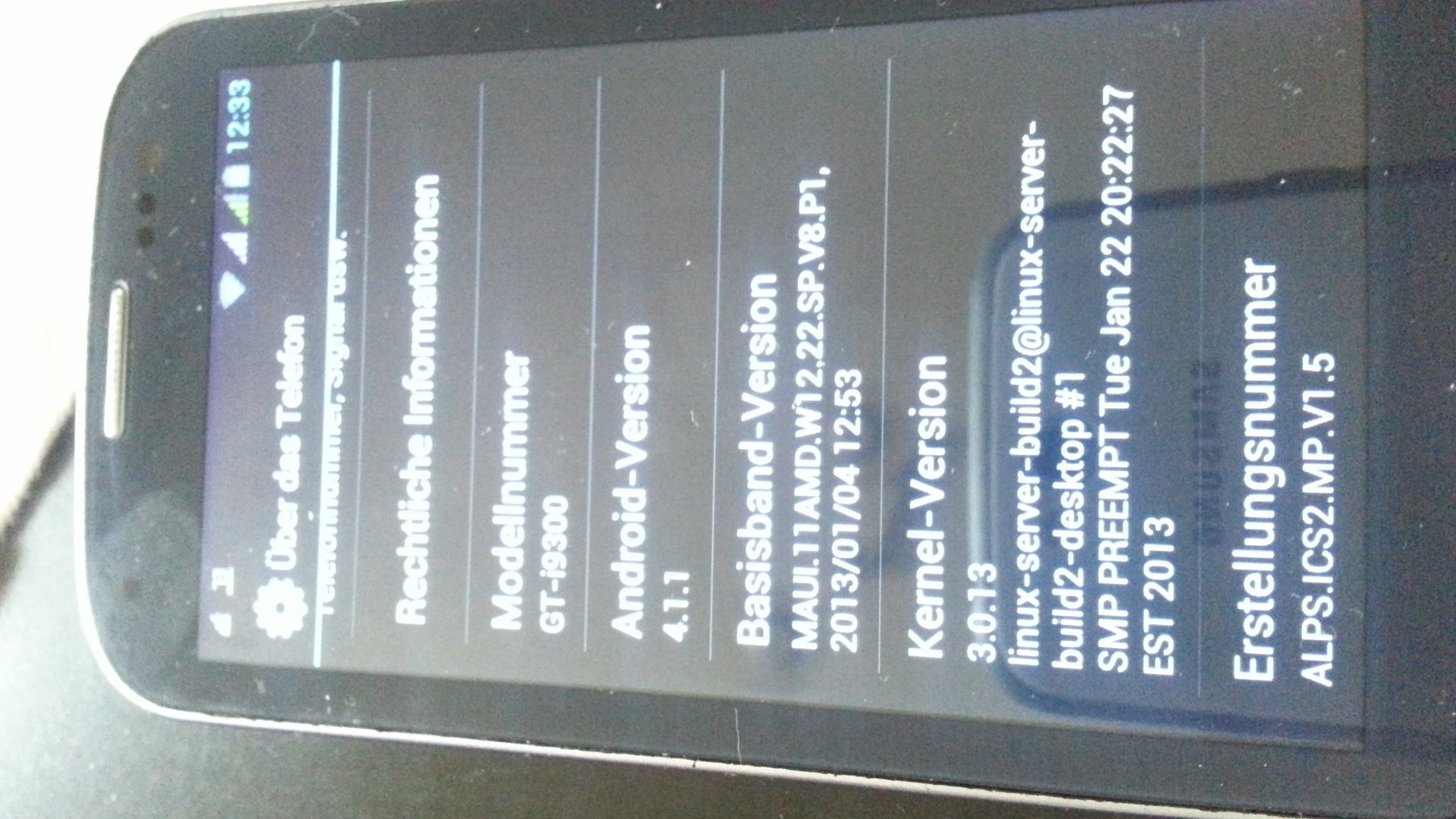

Hallo, ich habe hier ein DualSim S3 (Irgendein Asia Clon denke ich) vor mir liegen und wollte es rooten. Odin erkennt es aber nicht und ich weiß auch nicht, um was genau für ein Handy es sich handelt.
Im Geräte Manager wird es als "YunOS ACB Interface" angezeigt. Hat jemand eine Ahnung, wie ich das Teil gerootet bekomme? Geht eigentlich nur darum die Asia Apps los zu werden und nen Werbeblocker drauf zu machen.

Welche Buildnummer und wo finde ich die?
Solltest du in den Einstellungen finden.
Ich denke mal Info zu Gerät oder so.
Reaktionen: Saussente03
Das Bild ist oben angehangen. Welche Nummer soll das sein?
Danke dir vielmals :) Melde mich hier mit dem Ergebnis
