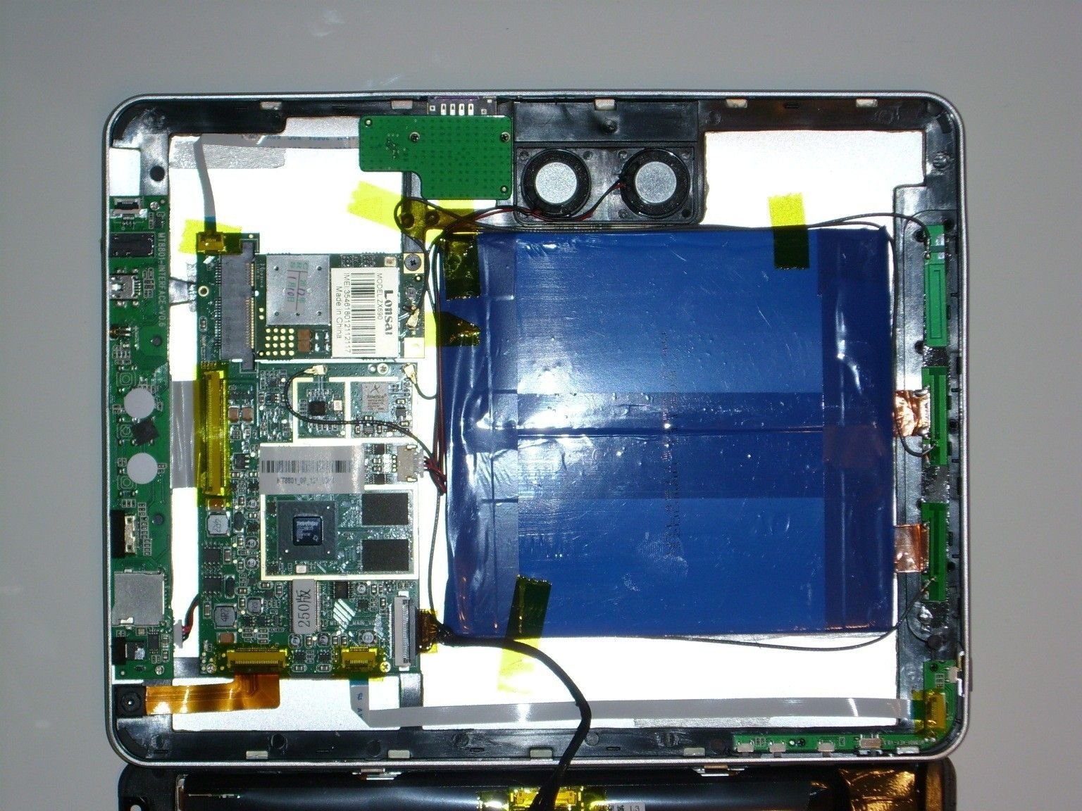

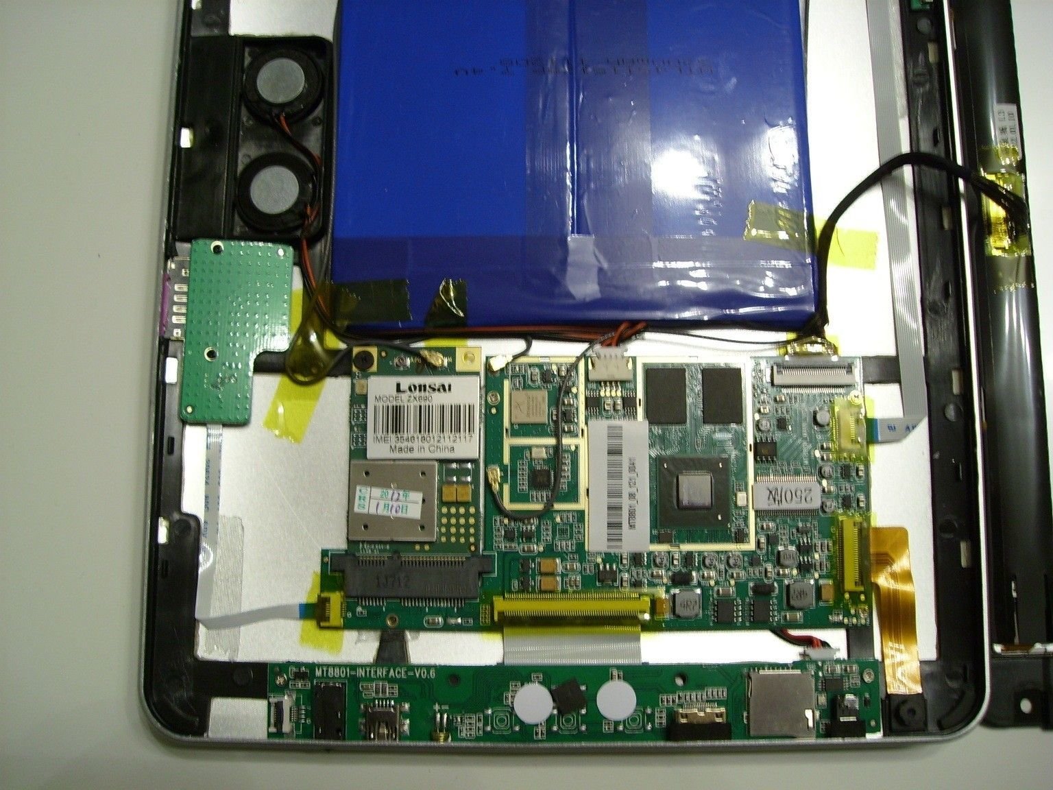

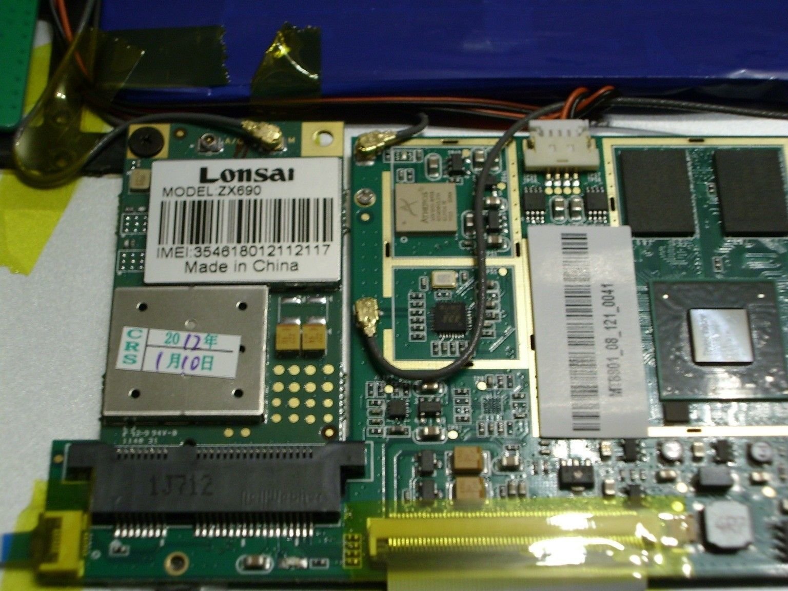

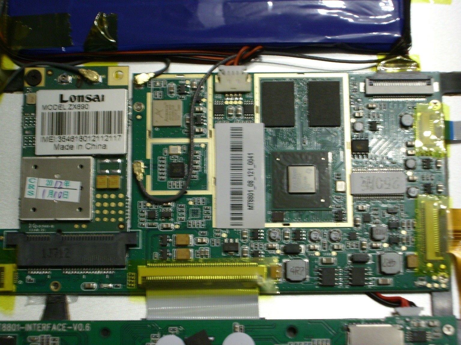

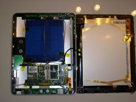

Moin moin,
entschuldigt bitte meine verspätete Reaktion!
Getreu dem Motto "besser spät als nie" anliegend die Bilder des Tablets nach dem Öffnen.
Nachdem ich mir das neue iPad gekauft habe, ist das Projekt Androit-Tablet ein wenig in Vergessenheit geraten, aber ich möchte mich der Thematik nun wieder stärker widmen. Leider hat die Alufolie seinerzeit nicht den erhofften Mehrwert erbracht, sodass das Tab noch immer sehr buggy läuft, wenn ich 3g aktiviere. Gibt es diesbezüglich anderweitig Lösungsansätze?
xcopy
