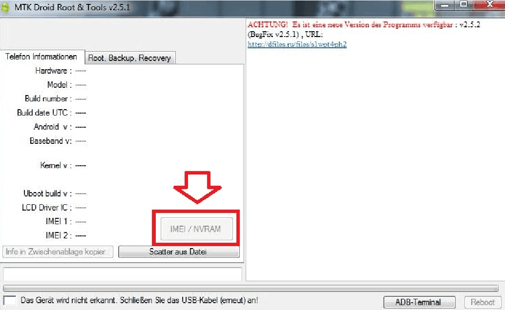

Wenn keine Imei vorhanden ist, versuch es über MTK Droidtools, wieder die, was unterm AKKU steht (wenn es sich öffnen lässt) reinzuschreiben - braucht aber root

Hi bad-martin,
ja, daran scheitert es schon - wie macht man das Ding auf? Sieht so aus, als wäre die Oberschale mit dem Display etwas lose, d.h. hier ist eine kleine Öffnung; die Rückseite hingegen scheint komplett zu...
