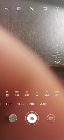

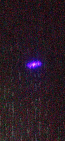

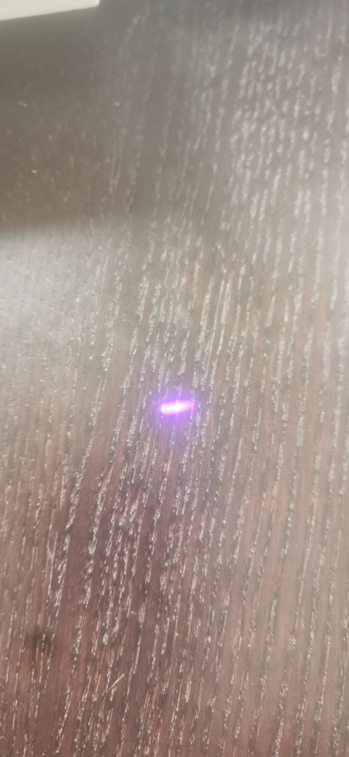

Ich will von dem Laserpunkt auf einer Oberfläche (z.B. mein Schreibtisch) ein Foto machen um die Struktur der Oberfläche zu erfassen.. Ich habe zwei Fotos angehängt um das Problem zu verdeutlichen.. Es sind Bilder von meinem Schreibtische..
Das Problem ist der das der Laserpunkt überblendet wird.. Wenn ich die Blende der Kamera über die FotoApp einstellen kann (sieh Anhang).. Kann ich das Problem beheben.. Das geht auf meinem Huawai P30 mit der Standard Fotos APP die schon auf dem Handy ist.. wenn ich diese Fähigkeit auf ein andere Handy übertragen will brauch ich APP die man installieren kann.. Weiß einer welche APP (Huawai P30) das ist.. und wo ich die (wenn es sein muss für Geld) her bekomme..
Mein XGODY NOTEe 8.0 kann das nicht.. Nun kann das an der Technik liegen oder eben an der APP.. Weiß einer welche APP ich auf meinem xgody note 8.0 installieren kann die der Huawai P30 APP Entspricht..

Blende einstellen macht da keinen Sinn weil du keine verstellbare Blende hast.
Die meisten Smartphones haben einen "Pro" Modus.
Dort stellst du die Belichtungszeit sehr kurz ein, z.b. 1/300 oder 1/500 oder noch weniger.
Dazu den ISO z.b. auf ISO 200

Genau und im PRO Modus (beim P30) kann ich aus dem zweiten Fotos das erste machen.. In dem ich den Wert <EV> (Dritte Foto) auf -4 ziehen.. aber die meinsten APP die ich runter ziehe scheinen so eine PRO Modus nicht zu haben.. Hast du ne Empfehlung..
