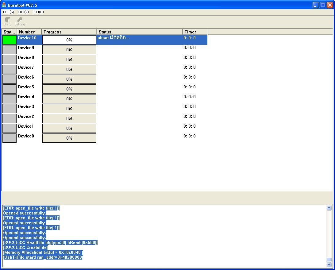

Hallo liebe Forenmitglieder,
mein NB-7 hängt sich beim Booten auf...ich weiss, altbekanntes Problem, doch leider kann ich die Firmware nicht neue aufspielen!
Habe zuerst die Original Software + Updateanleitung von Pearl benutzt, dann noch diese Anleitung von Markus007:
https://www.android-hilfe.de/forum/....2330/pearl-meteorit-nb-7.101382-page-53.html
In beiden Fällen versagt das BurnTool, bzw. "IUW.exe", wie es bei Pearl heisst.
Das BurnTool, welches Markus verlinkt hat, hat wenigstens ein Debugfenster. Hier der Inhalt...vielleicht sagt einem von Euch das was:
<code>
FileLoad! szPathName: x:\PX8690_tools\burntool\burntool\burn.ini
strBootModle: 1
strNboot_RunType: 0
strNboot_DestAddr: 0x40200000
strNboot_SrcPath: C:\WINCE600\OSDesigns\wzf_bata\wzf_bata\RelDir\IMAPX200_ARMV4I_Release\NK.nb0
strUboot_IsLoad: 1
strUboot_SrcPath: x:\PX8690_12_112716\800MHz Firmware\7800HB-german-20111011\u-boot.img
strNk_IsLoad: 0
strNk_SrcPath:
FileSave!szPathName: x:\PX8690_tools\burntool\burntool\burn.ini
[Nboot_DestAddr: 0x40200000 strNboot_DestAddr: 0x40200000]
Opened successfully.
[ERR: open_file write file(-1)]
WIEDERHOLT sich etliche Male,
liegt an "strNboot_SrcPath: C:\WINCE600..."
Pfad existiert bei mir nicht,
hat aber nichts damit zu tun,
dass BurnTool nicht funktioniert.
[SUCCESS: ReadFile otgtype:(0) hRead:(0x500)]
[SUCCESS: CreateFile]
[Memory Allocation! txBuf = 0x18c0048 ]
[UsbTxFile start! run_addr=0x40200000]
</code>
Nach der letzten Meldung passiert dann nichts mehr! Das uboot-Image mit 200k soll geschrieben werden; Anzeige steht aber bei 0%, egal, ob ich 5, oder 50Min. warte.
Wie das aussieht, könnt Ihr auf der angehängten Grafik erkennen.
Gibt es noch eine andere Möglichkeit, die Kiste zu flashen? Vielleicht mit einem anderen Tool und am liebsten auch über LAN, statt USB/OTG?
Ich hoffe, einer von Euch hat eine rettende Idee
Andi

Hallo
habe vor kurzem ein NB-7 geschenkt bekommen, leider mit bootfreeze also meteorit streifen oben links, 0.4.0.2 (719) unten rechts. daraufhin hab ich mir einige lösungsansätze gegooglt aber ohne erfolg. habe versucht das netbook an 3 unterschiedlichen PCs anzuschließen sämtliche USB Ports ausprobiert und ohne Akku dafür mit NT und umgekehrt versucht. Dann hab ich einen etwas älteren Rechner mit Win XP Home SP 3 hier rumstehen gehabt und siehe da, bei 1 von 7 USB erkennt er ein USB Device kein Unknown Device. Schön und gut Treiber hat er sofort ohne Theater installiert und dann kommt mein eigentliches Problem. Ich öffne Burntool (vorher Netbook aus) mache die Settings zum Flashen, bestätige mit dem linken ?? Button und schalte das Netbook ein. Communicating with PC steht dann auf dem Display des Netbooks. Klicke ich nun Start im Burntool an, steht im Statusfeld irgendwas von uboot IÄÖø... also völlig wirres Zeug. Nach ca. 3-5 Minuten wird der grüne Verbindungsbalken grau, das Netbook ist dann auch nicht mehr im Gerätemanager zu finden, jedoch steht auf dem Display immernoch "Communicating with PC". Was mach ich falsch, oder ist das Netbook einfach komplett hin? würde mich freuen wenn mir jemand weiterhelfen könnte
mfg GrimGaruda
