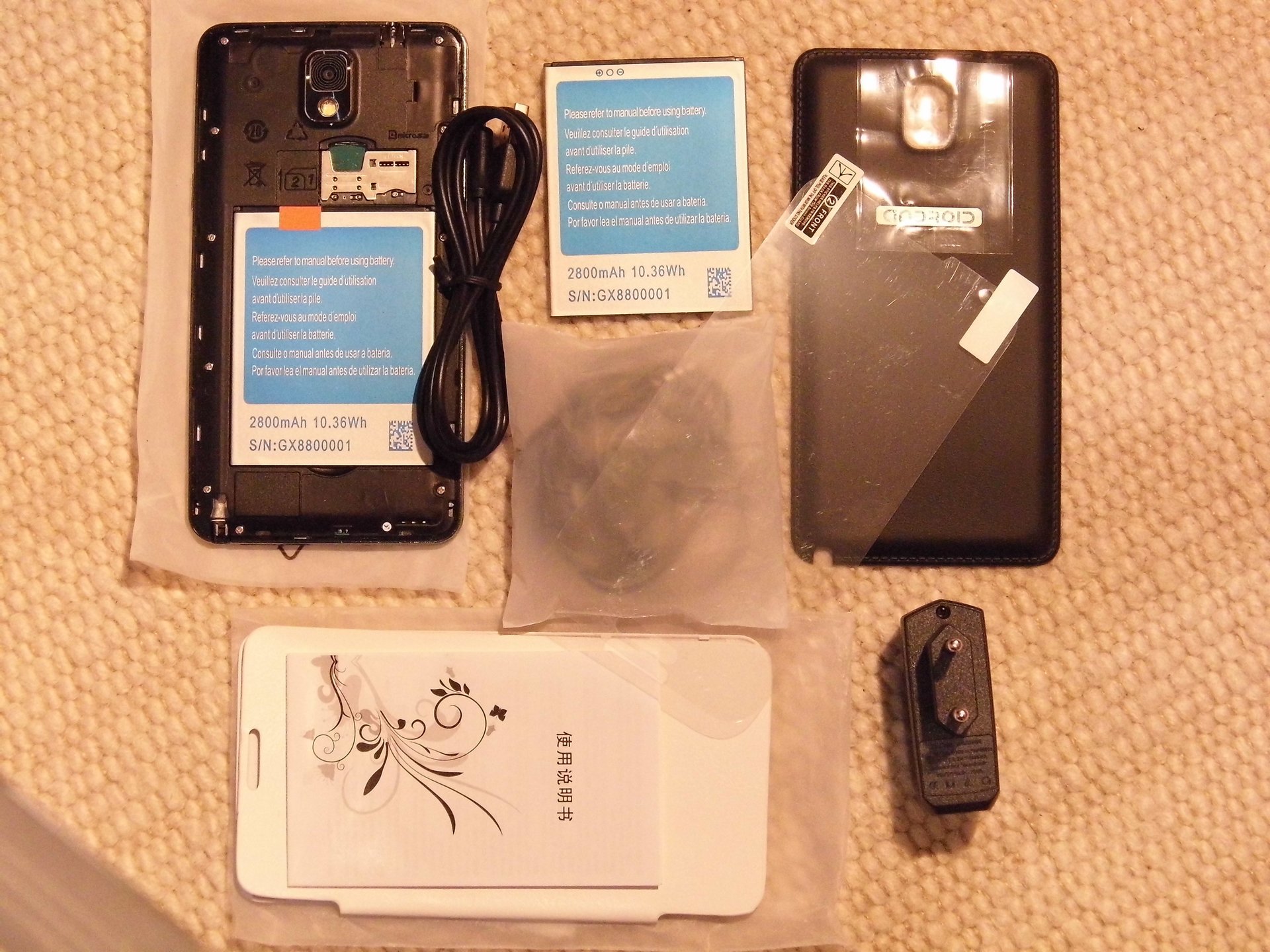

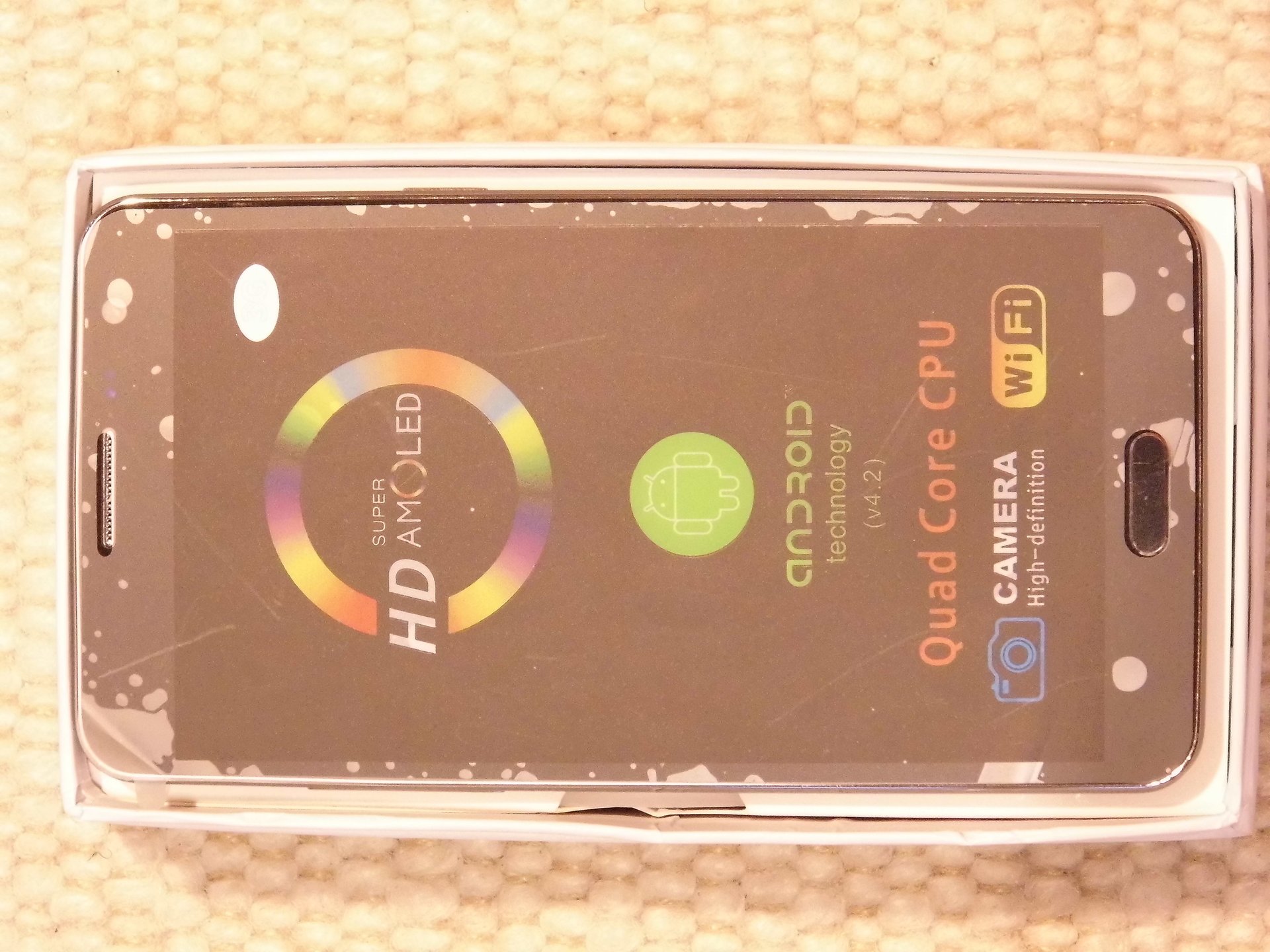

Das N900W NOTE3 wird im abgebildeten Pappkarton geliefert.
In der Box befinden sich das Smartphone und das restliche Zubehör getrennt durch einen Papplamelle
Für ausreichend Schutz beim Transport wurde also gesorgt. Die Sendung kam unbeschädigt an, wurde allerdings auf dem Weg nach Deutschland postalisch nachbehandelt (Was das auch immer bedeuten mag?)
Bemerkung: Der Auslieferungszustand entsprach den Spezifikationen des Lieferanten

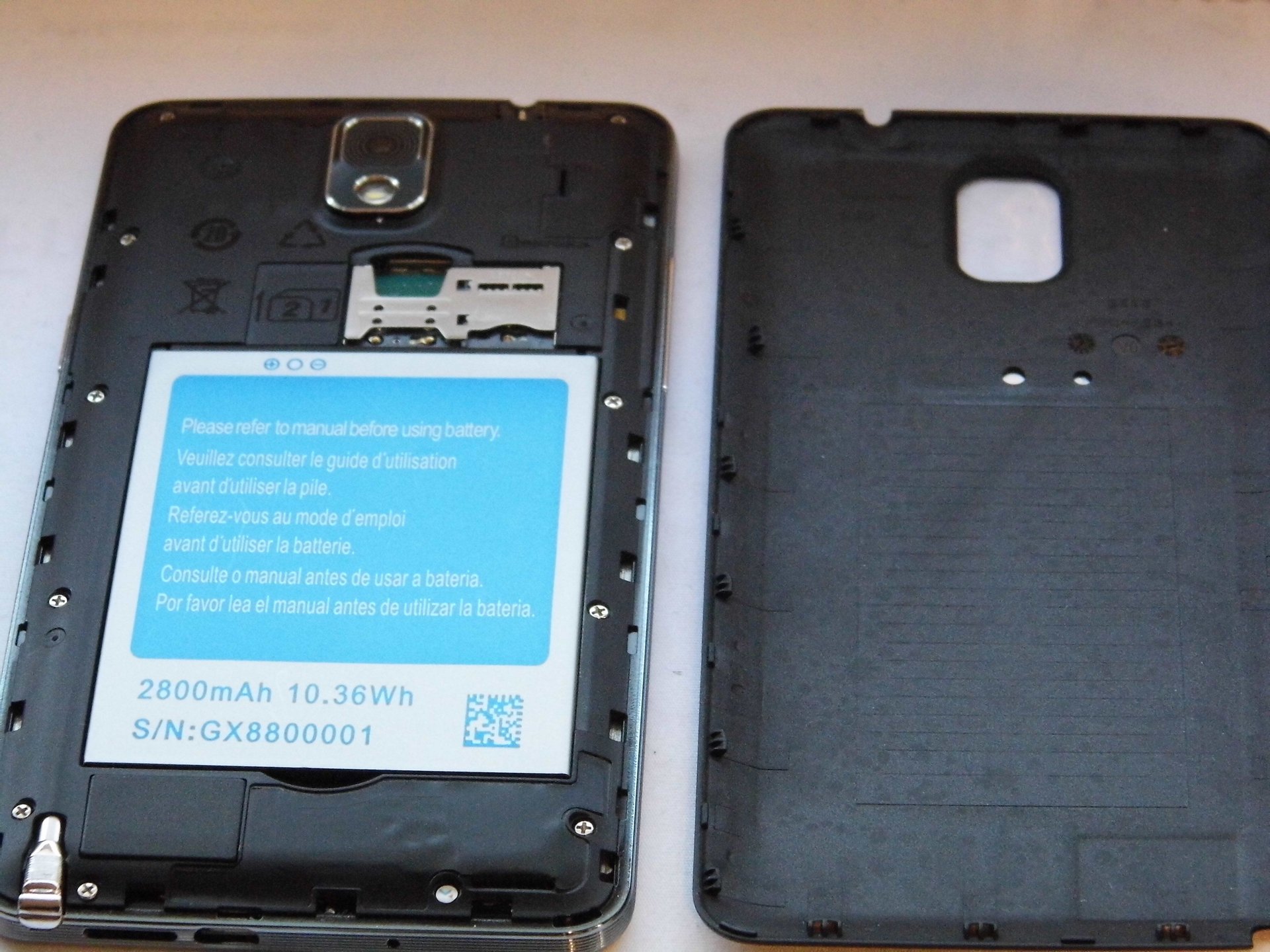

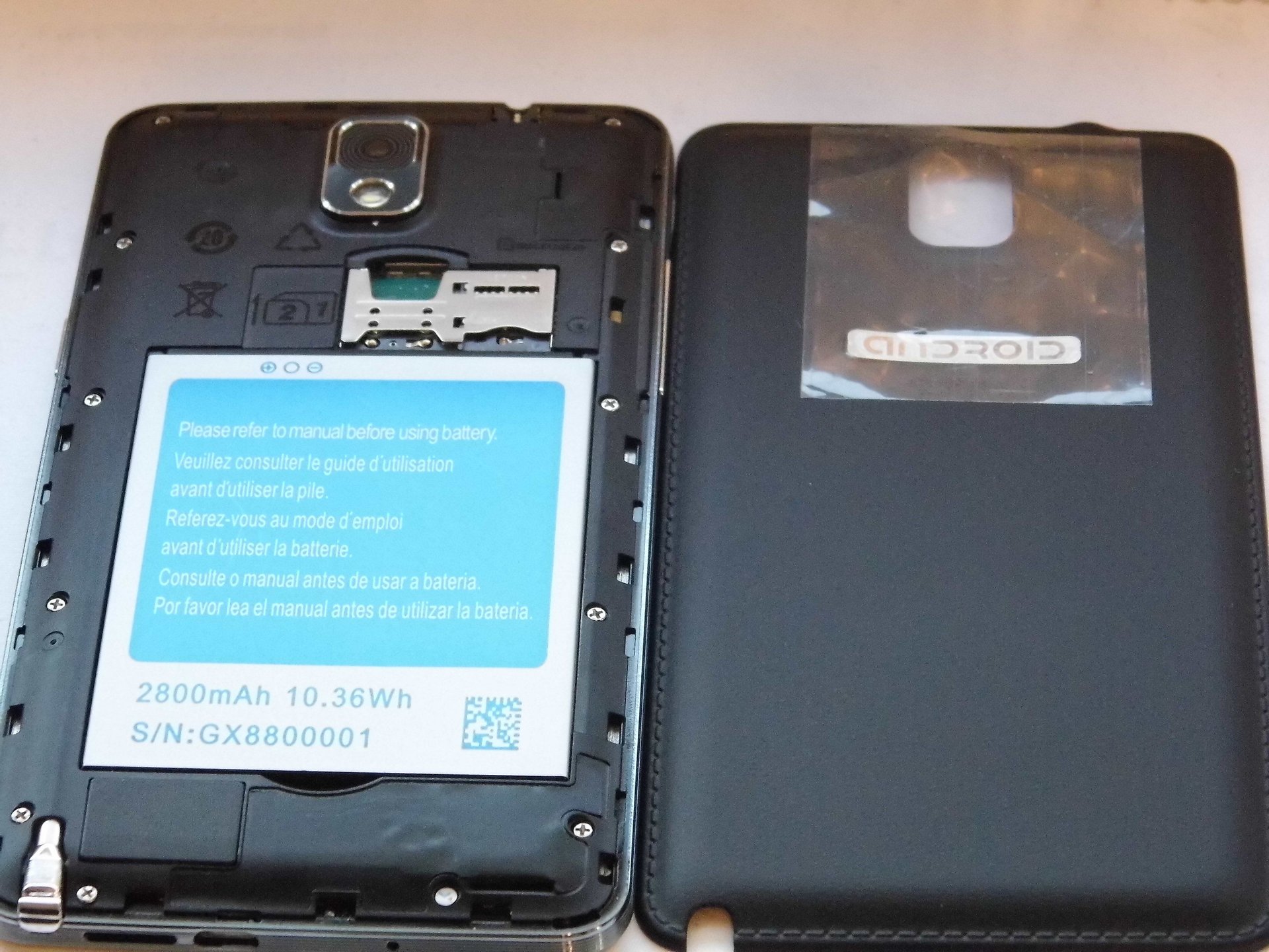

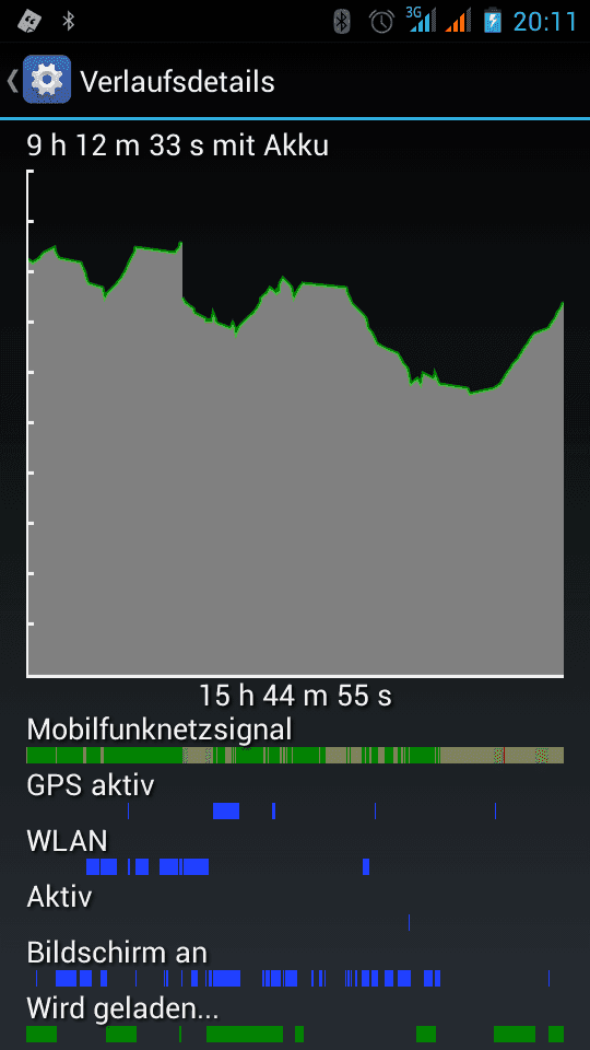

Akku
Mit 2800 mAh ist man komfortabel ausgerüstet
Bilder Akku
--Akku*.*

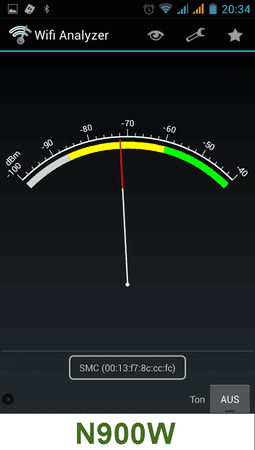

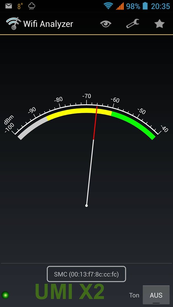

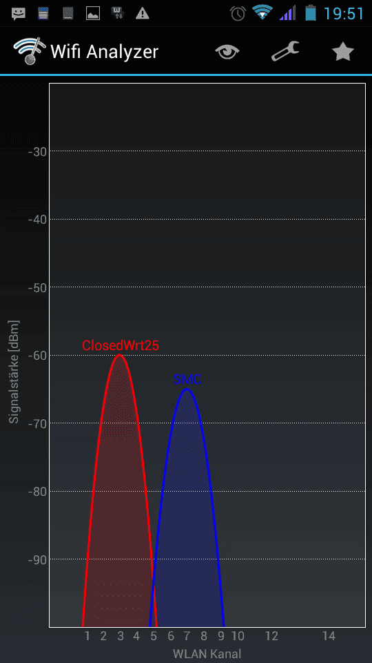

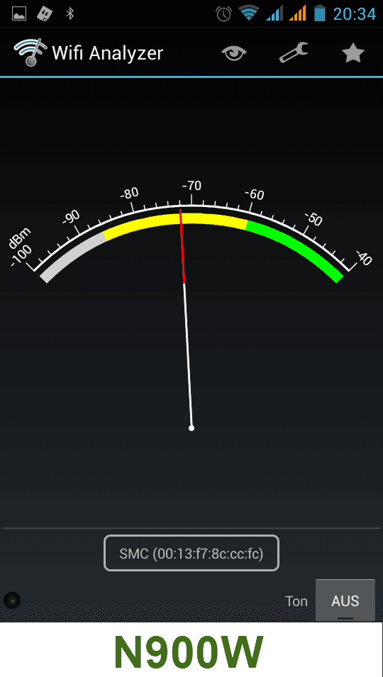

WLAN

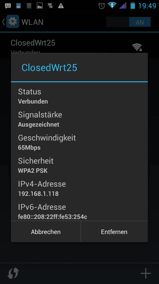

802.11 b/g/n Standard, funktionsbereit, keine Auffälligkeiten, mittelmäßige Empfindlichkeit
Bilder WLAN
--Wlan*.*
Vergleiche: Router 1 Etage tiefer (1 Betondecke, Schräg 10 m) Vergleiche hinken
N900W UMI X2 Tommy T1

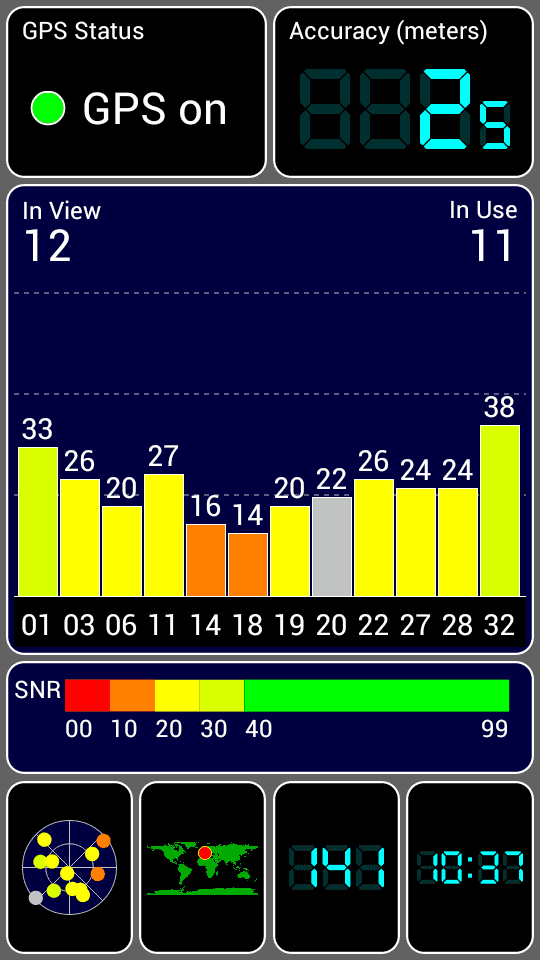

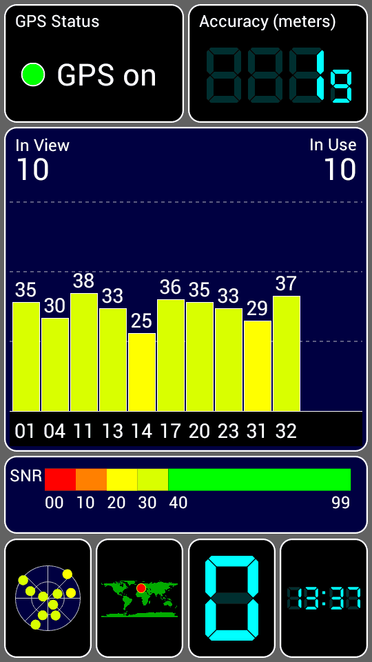

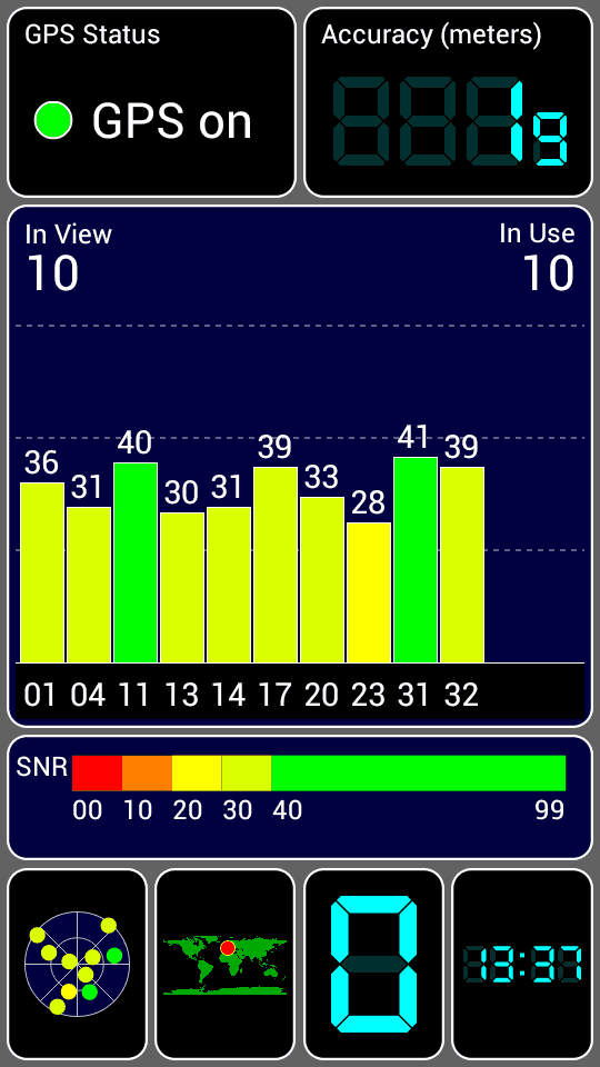

GPS
Die GPS Empfindlichkeit ist hervorragend. Einen Fix konnte ich auch bei diesem Gerät bereits in der Nähe des Fensters in der Wohnung finden. Die erzielte Genauigkeit ist mein bisheriger Spitzenreiter bei den chinesischen Handys und für eine Autonavigation gut geeignet.
Runner Applikationen habe ich nicht getestet.
-- Bilder gps*.*

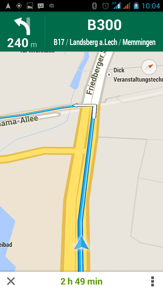

Erfahrungen einer Autonavigation
Nun habe ich auch die Navigation mit Google Navi getestet. Erwartungsgemäß völlig konfliktlos. Auf 540 km nicht einmal das GPS Signal verloren auch in diffizilen "Verkehrssituationen" immer auf der richtigen Spur.
Handy lag auf der Konsole zwischen Fahrer und Beifahrersitz. Auto hat Sichtschutz (metallisch verspiegele Fenster ab 2. Sitzreihe.)

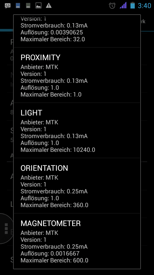

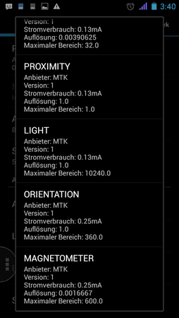

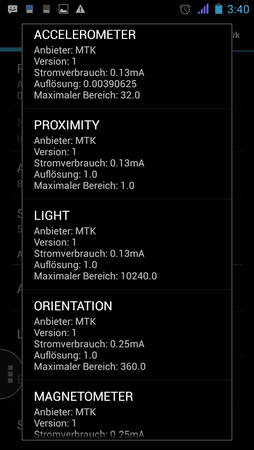

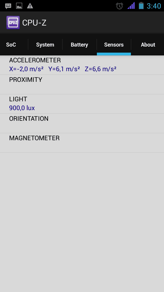

Sensoren
Es sind 5 verbaut. Der Nutzen des Magnetometers ist mir aber im Moment nicht klar.
Bilder Sensoren
-- System&Sensoren.*

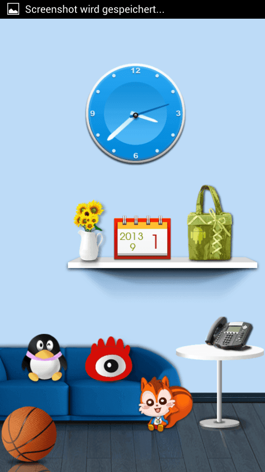

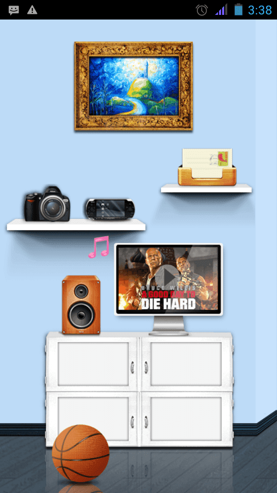

Software/Launcher
Bilder Launcher

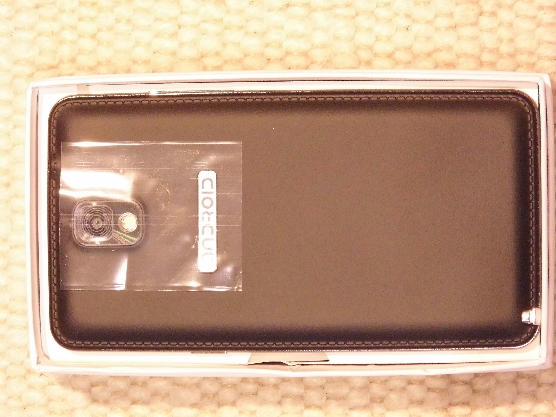

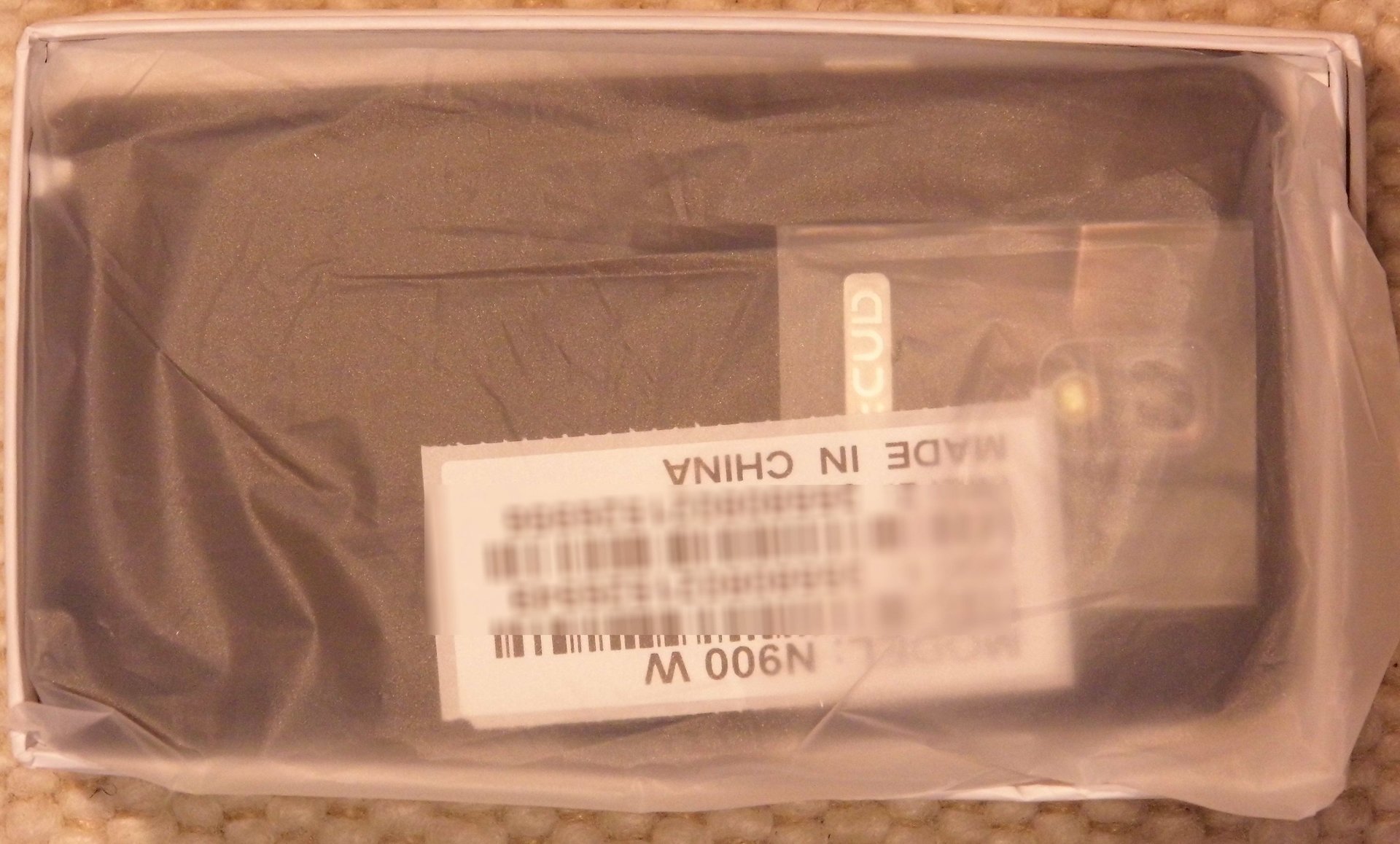

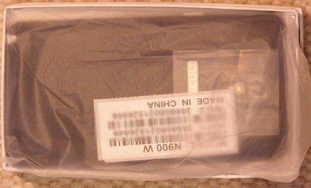

- 2 Akku mit 2800mAh
- ein Kopfhörer mit Mikrofon, Rufannahmeknopf, Klammer
- ein USB Kabel
- ein Reisenetzteil (Ausgang 5V/500mA mit einem EU fähigen Stecker
- eine mehrsprachige Bedienungsanleitung
- 1 x Screen Protector
- 1 x Flip Cover

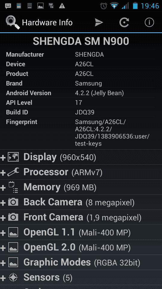

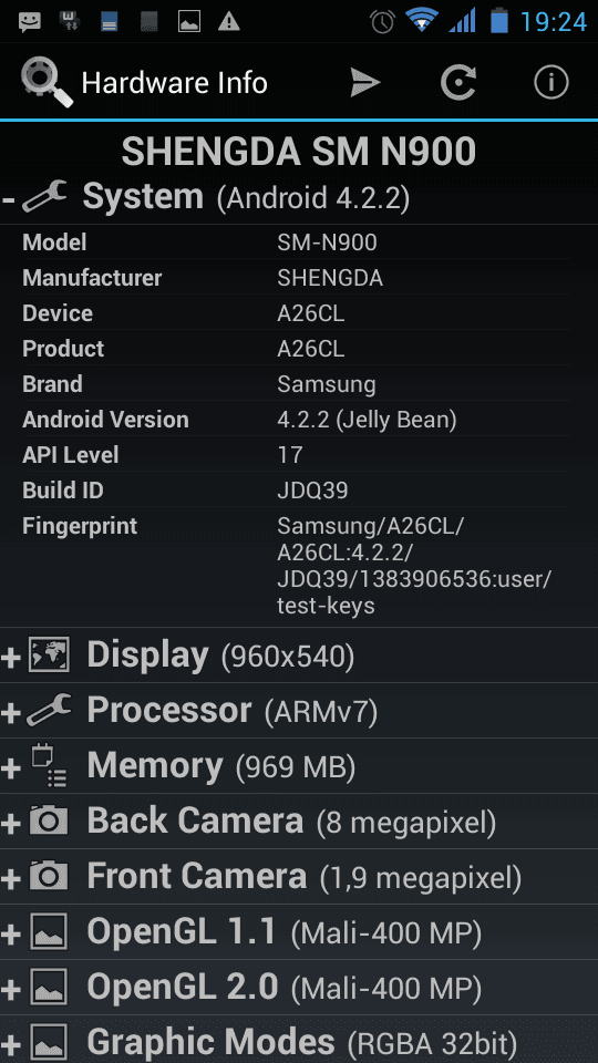

Technische Daten: (Auszug)

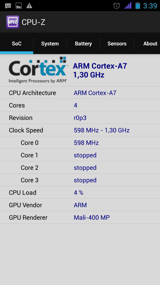

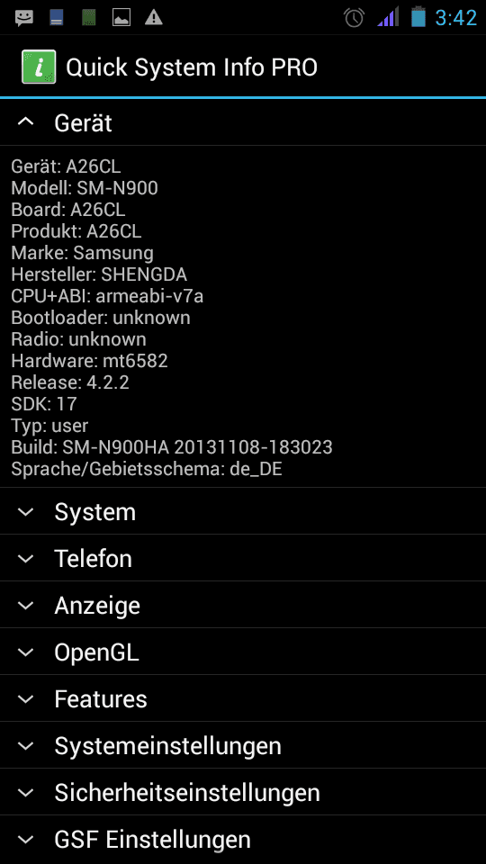

Modell: N900W Note3
Processor: MTK6582, Cortex A7 quad core, 1.3GHz
GPU: ARM Mali 400 MP
RAM: 1GB
ROM: 4GB
Netz Standards:
2G: GSM 850/900/1800/1900MHz
3G: WCDMA 2100MHz
Bildschirm: 5,5" IPS, 960 x 540 pixels (nachgemessen 5,39)
Kamera vorn: 1,3MP
Kamera hinten: 8M
SIM: Dual SIM (zweimal mini)
Micro SD: Yes (max. 16GB), 32GB getestet ok
Sensoren: G-Sensor, Proximity Sensor, Light Sensor, Orientation, Magnetometer
WiFi: 802.11 b/g/n
Bluetooth: Bluetooth 2.0
Gehäuse: Schwarz, Plastik, Gummi und Glas
Abmessungen 150 x 78 x 10 mm (gemessen 9,3)
Gewicht: 199g
Lieferumfang: siehe Unboxing
Betriebssystem: Android 4.2.2 Jelly Bean

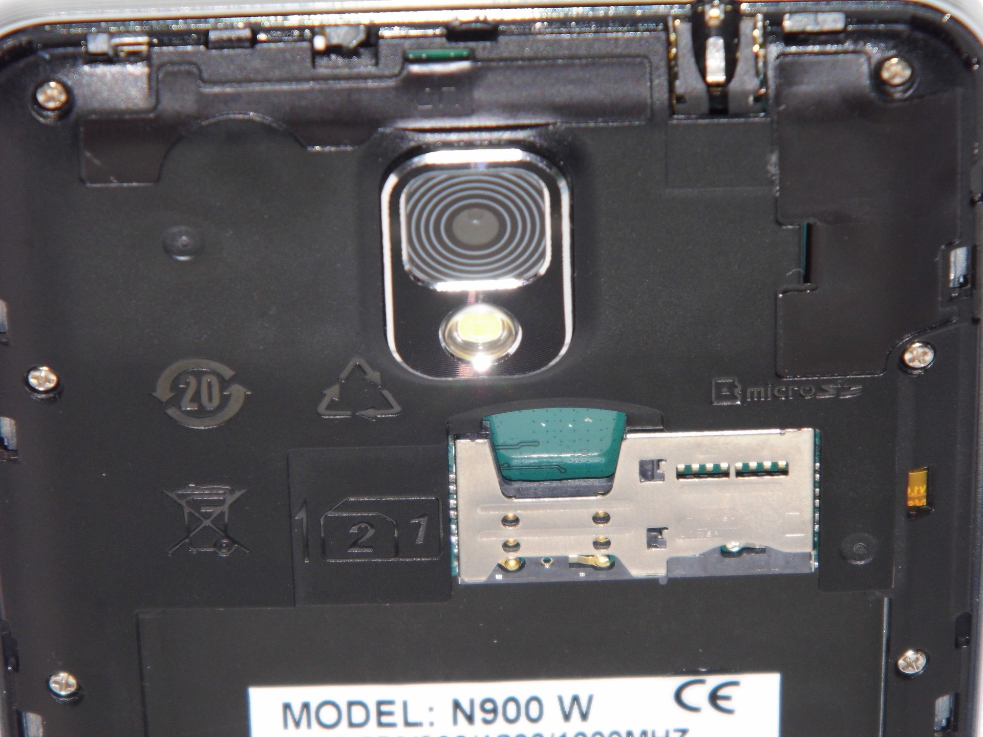

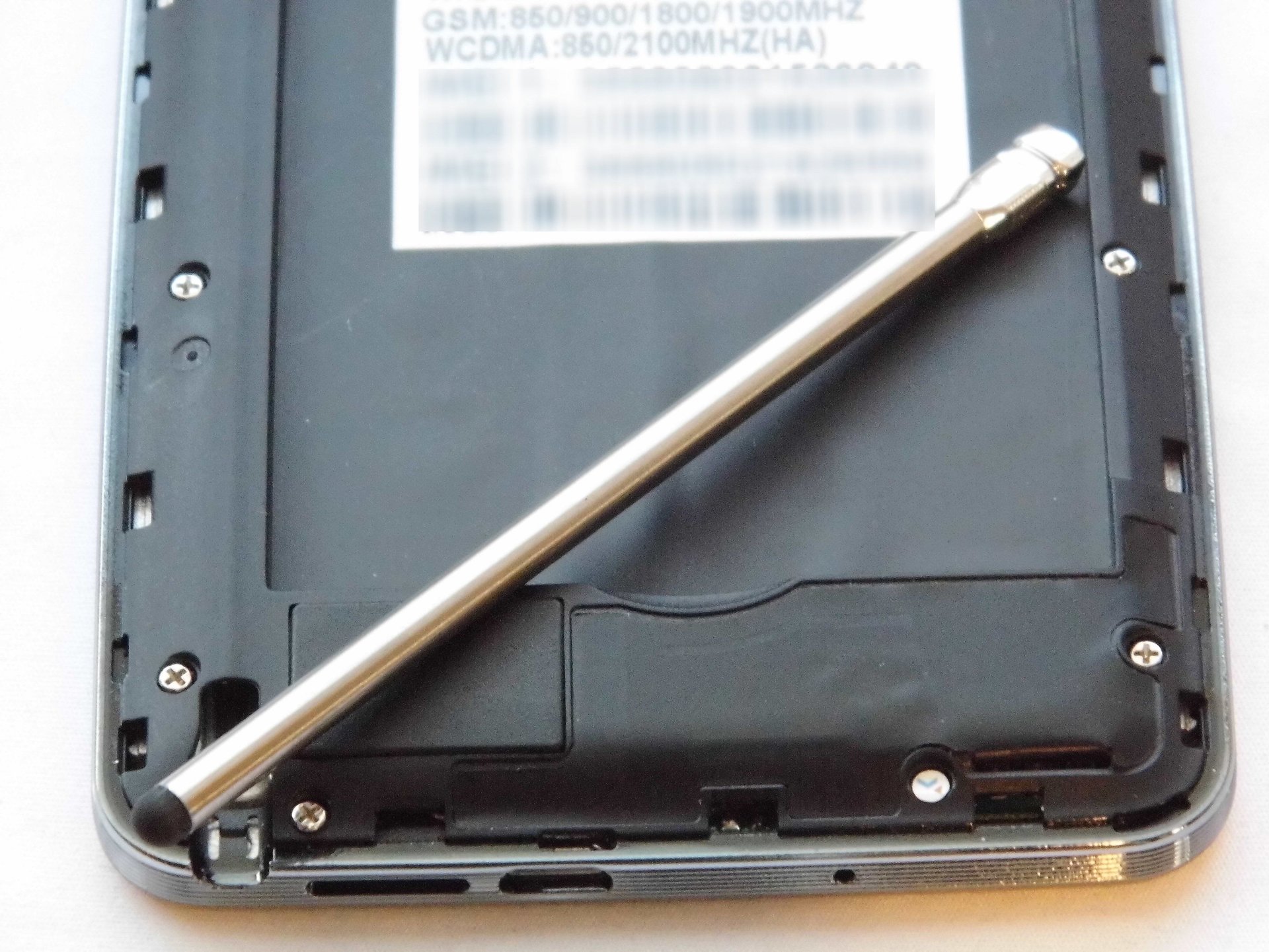

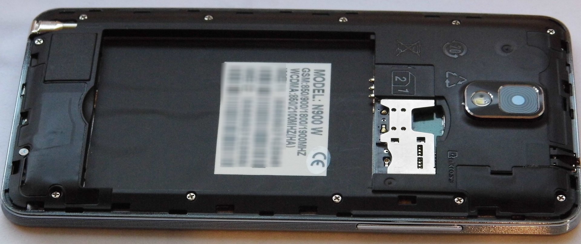

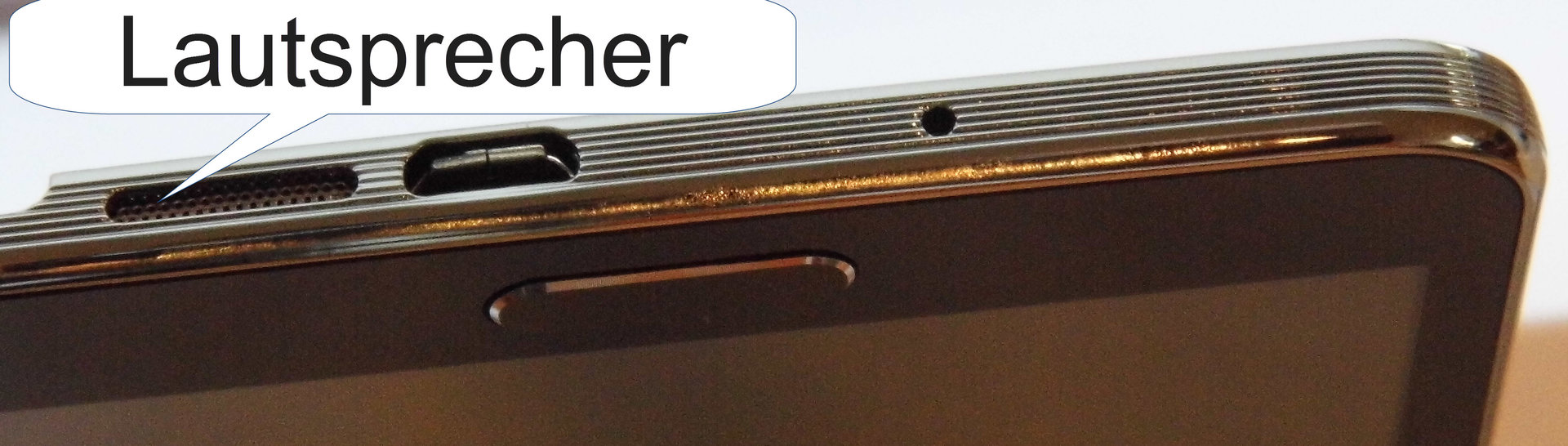

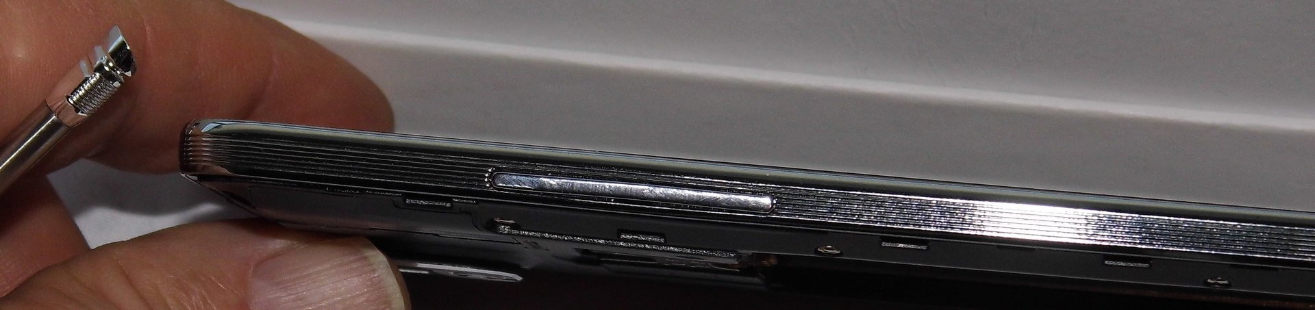

- Gehäuse ist von außen betrachtet sauber verarbeitet. Plane Touch Display Fläche bis zum Rand.
- Die silberne, rund um das Gehäuse führende Griffleiste macht das Handy griffsicher und gibt dem Handy einen Hauch von Eleganz. Eckige Konturen für Freunde des Galaxy Design gefallen mir persönlich gut.
- Die Rückwand ist sehr passend, kein Knarren bei Belastung, mit definierter Stelle zum Öffnen. Es fällt auf, dass die Rückwand zwar sicher schließt aber ohne große Tricks abnehmbar ist. Auch ist wichtig, dass weder der USB noch der Head-Set-Stecker beim Öffnen entfernt werden müssen.
- Kopfhörerbuchse nicht von vorn sichtbar.
- USB Buchse ist allerdings für übliche Stecker nicht gut geführt. Kabel hat Spiel.
- Einschalter rechts, Lautstärke links und gut passend im Metall Look. Auch die Druckpunkte sind klar definiert und ein seitliches Spiel gibt es nicht.
- Ein Android logo befindet sich auf der Rückseite.

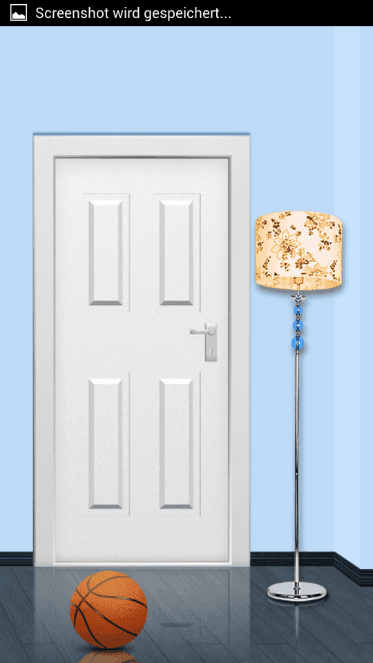

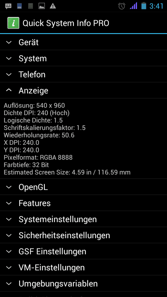

Display
Ich habe mich bei der Auswahl des Handys bewusst für "Low Cost" entschieden, Deshalb erwartete ich auch an dieser Stelle kein herausragendes Display. Allerdings sollte es über dem TFT Standard liegen. Bin nicht enttäuscht wurden. Im Gegenteil.
Hier bleibt die Farb- und Schwarzwertstabilität auch bei einem kritischen schräg über die Diagonale lange Zeit erhalten. Auch werden MP4 Video ausreichend gut wiedergegeben
Die Helligkeitssteuerung arbeitet gut und stufenlos.
Die Farben sind brillant, wirken aber dennoch natürlich. Konturen sind scharf.
- keine Pixelfehler
- gutes Bild
- Farben auch schräg über die Diagonal Blickwinkel stabil.
- Automatische Helligkeitssteuerung arbeitet gut angepasst und wenig Hysterese. Im Dunklen nicht zu hell und im Hellen, das was das Display hergibt.
- Touch Screen arbeitet flüssig, schnelle Eingaben sind möglich. Der 2 Punkte Touch reicht mir und Nachteile habe ich keine entdecken können.
Hier könnt Ihr die Qualität des Displays im YouTube sehen

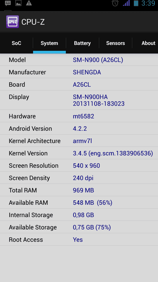

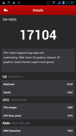

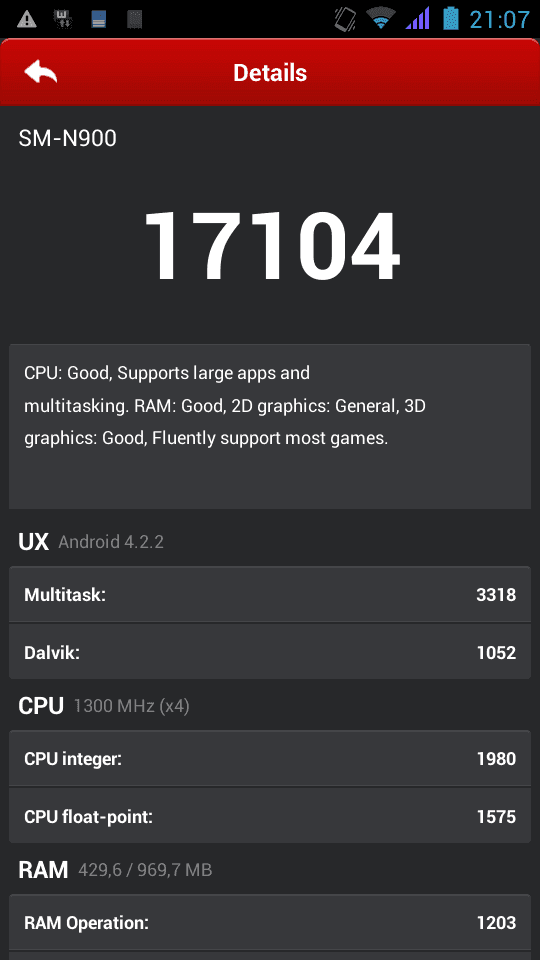

Performance/Android/Speicher
- JB 4.2.2
- Verbaut ist ein MTK6582 Quad Core 1.3GHz der in Verbindung mit der GPU ARM Mali 400 MP Auflösung 960 x 540 erreicht. Die Performance liegt bei für diese Klasse typischen 17104 AnTuTu Punkten (bin kein Freund von solchen Tests!)
- Läuft flüssig.
- RAM 1G ist Standard
- Programmspeicher 2,7 GB, Eine Externe SD Karte von 32 GB wurde erkannt.

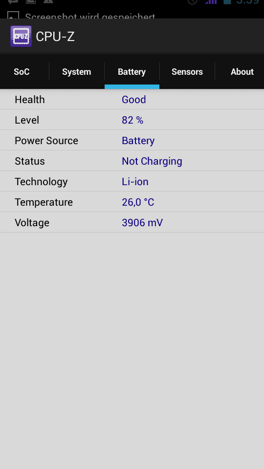

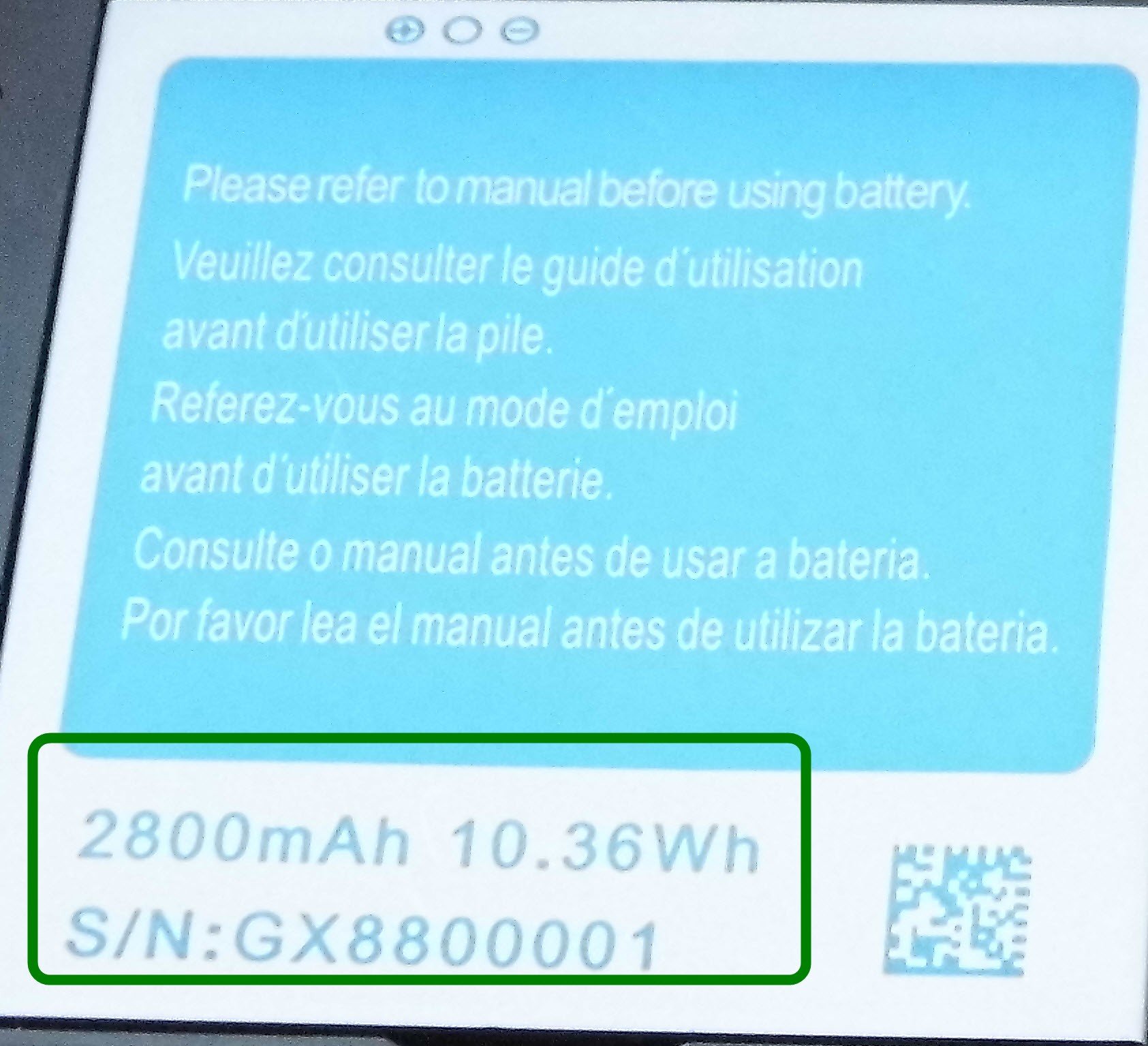

Akku
Bilder Akku
--Akku*.*

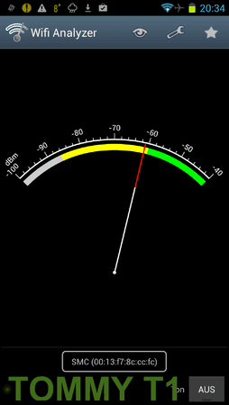

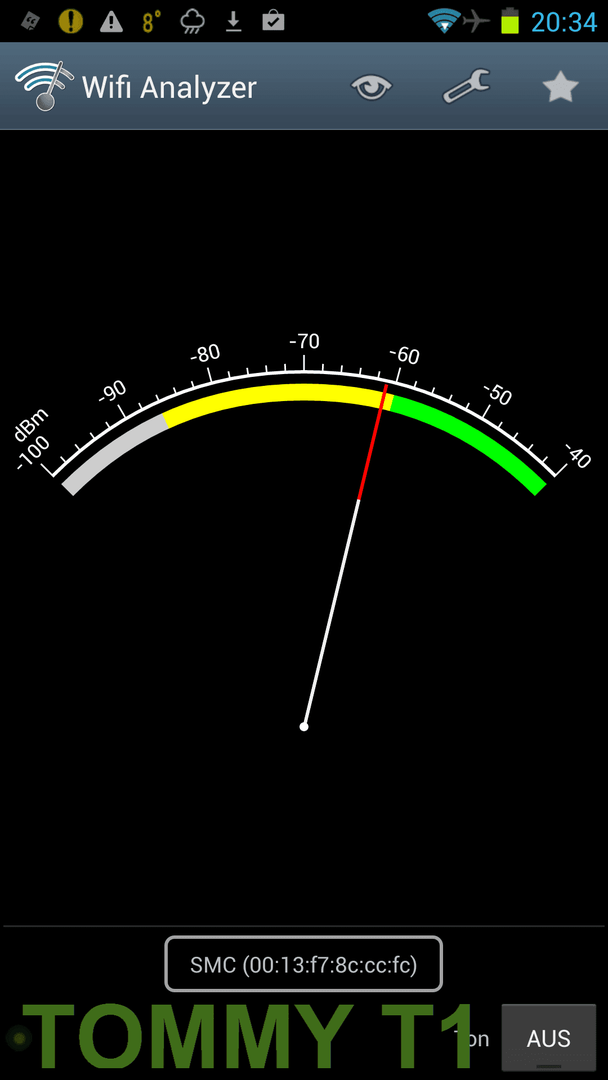

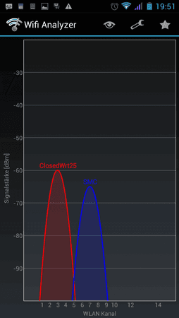

WLAN
Bilder WLAN
--Wlan*.*

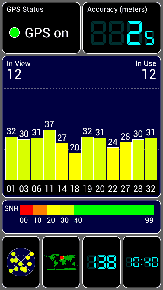

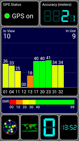

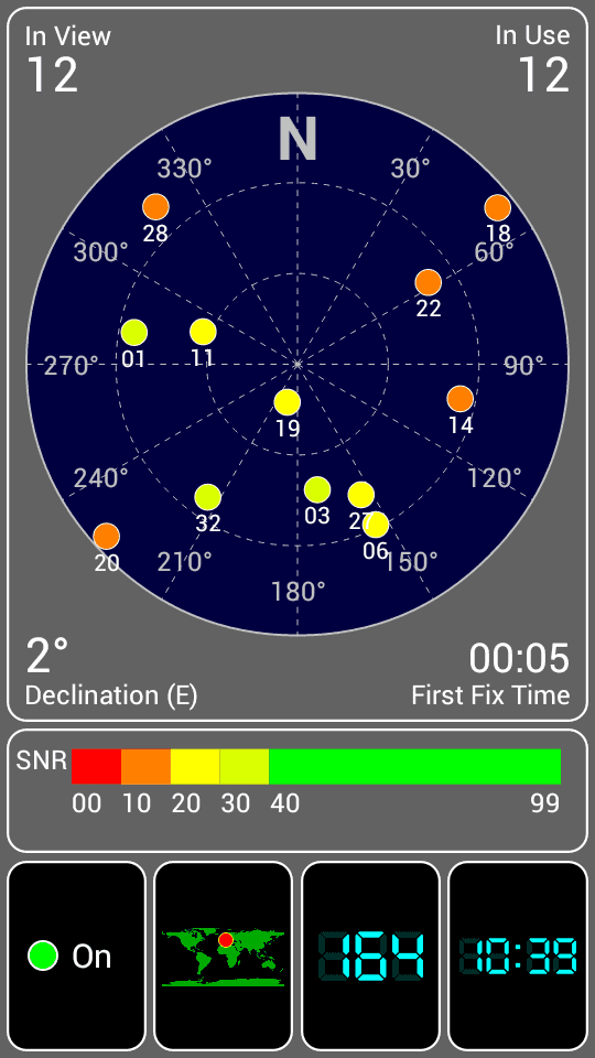

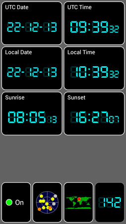

GPS
- Fixt man nach meiner Methode und nutzt man A-GPS und EPO schafft man einen FIX nach Kaltstart innerhalb von 30 sec und einen Fix nach Warmstart nach etwa 5s.
- Das GPS Signal ist außergewöhnlich stark und stabil.
- Es konnten Genauigkeiten unter 2 m erreicht werden
-- Bilder gps*.*

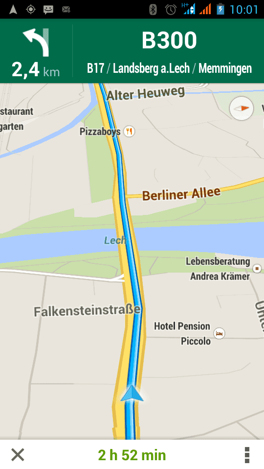

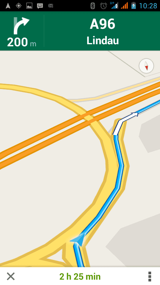

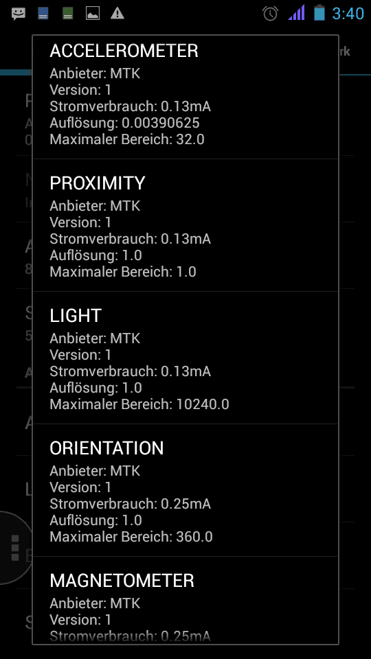

Sensoren
Bilder Sensoren
- 3-axis Accelerometer
- Proximity Sensor
- Light Sensor
- Orientation Sensor
- Magnetometer Sensor

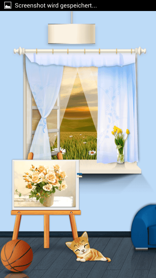

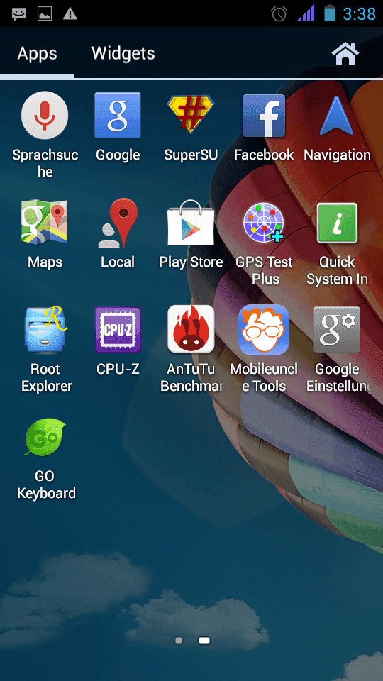

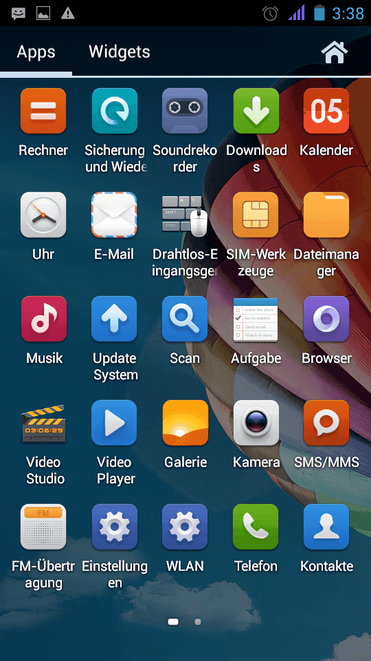

Software/Launcher
- Als ich es das erste Mal einschaltet, hatte ich Orientierungsschwierigkeiten. Völlig ungewöhnliche Anzeigen. Der Cooe Launcher S4 lässt Grüßen. Echt cool aber für mein Alter etwas zu poppig. Als ich die Tür fand, war ich wieder in meiner Welt. Sonst gibt es die übliche Standard-Palette. Keine Spuren eines Brandings. Alle Google Standardanwendungen sind vorhanden. Der Play Store funktionierte. Das Handy war englisch voreingestellt.
- Chinesische Anwendungen (3) lassen sich problemlos deaktivieren und wenn man root hat auch entfernen.
- Der Launcher ist ausreichend schnell.
Bilder Launcher
