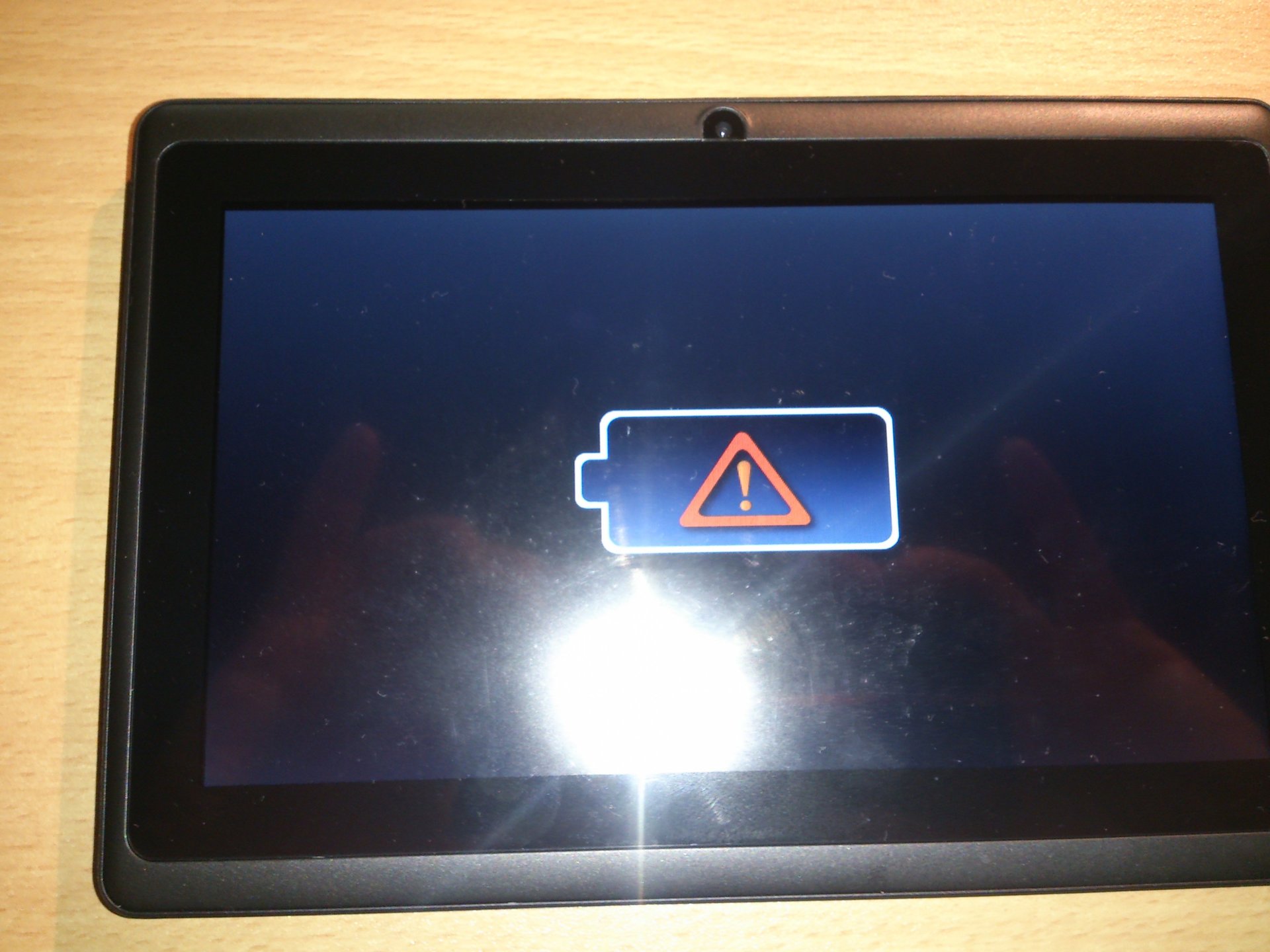

Hallo, ich habe mir in China ein billigstes 7" Tablet gekauft (Wholesale Product Snapshot Product name is 2014 New Cheapest 7 inch Dual Core Dual Camera Tablet PC Capacitive Touch Android Tablet with OTG WIFI External 3G Free Shipping). Als es gekommen ist, war der Akku interessanterweise zu 100% voll. Also hab ich mal alles eingerichtet und es benutzt. Als der Akku dann bei 10% war, habe ich es ans Ladegerät gesteckt, das Batteriesymbol hat angezeigt, dass es lädt, der Akku ist aber trotzdem leerer geworden, bis es sich abgeschaltet hat.
Wenn ich es jetzt einschalte, kommt für ein paar Sekunden ein leeres Batteriesymbol mit einem Rufzeichen und dann geht es wieder aus.

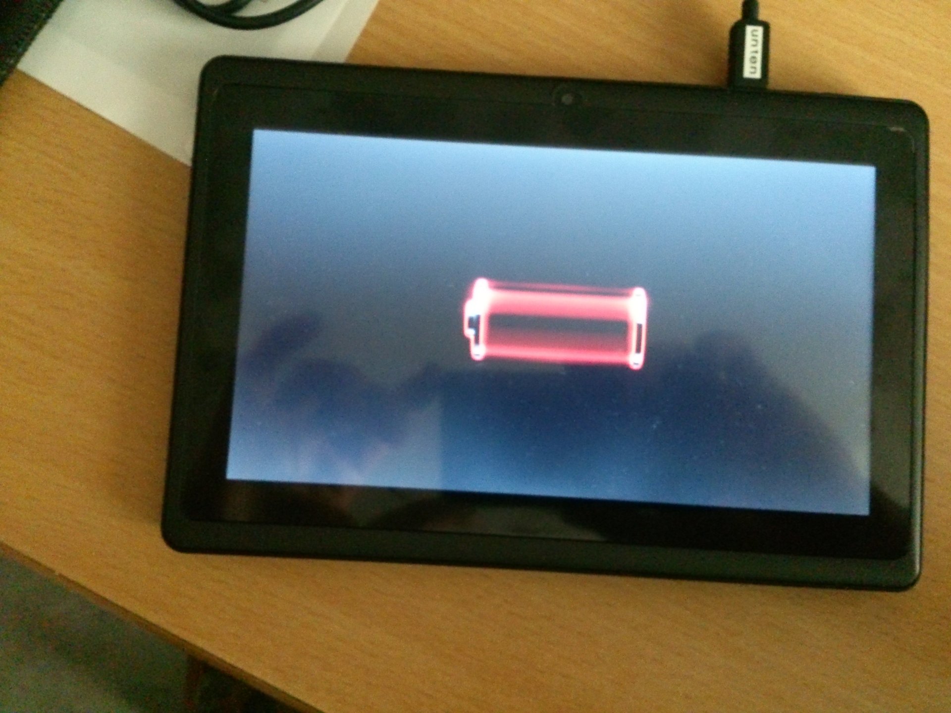

Wenn ich es mit dem Ladekabel, egal ob Micro-USB oder Hohlstecker, einschalte, kommt ein rotes Batteriesymbol (Bilder) und es schaltet sich ebenfalls gleich wieder aus. Auch tagelanges angesteckt lassen hat nichts gebracht.
Interessant wäre noch zu erwähnen, dass der Akku eine Spannung von 4,2V aufweist, obwohl 3,7V aufgedruckt sind.
Hat jemand einen Tipp?
Danke!

Vieleicht is der Akku defekt? Oder das Netzteil...versuchs mal per USB am PC oder versuch ein anderes Netzteil mit einem Micro USB Stecker...
Wenn du die Netzteil sache ausschliessen kannst, dann wirds am Akku liegen!
Scheinbar hat der dann eine bekommen!
4,2V ist perfekt, weil voll (Li-Ion Ladeendspannung). Der Akku scheint also nicht defekt zu sein.
Hallo, mit dem kurzen Einlöten eines anderen Akkus ist das Tablet wieder hochgefahren und war dann mit dem Originalakku wieder betriebsbereit. Allerdings hat die Akkustandanzeige einen Vogel.
Beim Entladen sinkt sie, wenn ich dann das Ladegerät anstecke, wird der Akku zwar aufgeladen, die Anzeige steigt aber nicht mehr nach oben. Wenn ich den Akku weiter entlade, sinkt zwar die Akkuanzeige mit, steigt beim Laden aber nicht wieder nach oben, sondern bleibt auf dem gleichen Stand, obwohl der Akku voll geladen wird. Mittlerweile ist die Akkuanzeige auf Null gesunken und das Tablet lässt sich nicht mehr einschalten, gleich wie im ersten Post geschildert. Der Akku hat 4,23V.
Ich tippe auf ein Softwareproblem.
Der ursprüngliche Beitrag von 08:28 Uhr wurde um 08:50 Uhr ergänzt:
Jetzt habe ich den Akku 20 Sekunden vom Motherboard getrennt und danach startet das Tablet mit 100% Akkustand...
