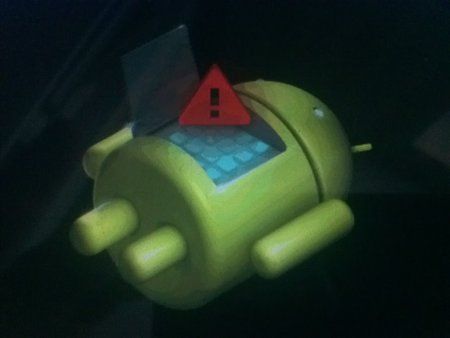

ich hab mir im Dezember ein MOMO11Tablet aus Shanghai mitgebracht. Leider hat es seit kurzem den Fehler, dass es nicht mehr ganz hochfährt. Der erste Bildschirm (weiss) mit dem Schriftzug "Loading..." geht einwandfrei, aber beim zweiten Bildschirm (schwarz) bleibt es hängen. Hat jemand von Euch eine Idee was ich hier tun könnte ?
Ach ja, es geht um das Tablet Momo11 , welches ein komplette metallische Rückseite aufweist.
Danke vorab.
Moldflo
:sad:
@maxe21: welche Version vom Ployer Momo 11 "Speed" hast Du (siehe rückseitige Seriennummer)? Ggf. kannst Du eine aktuellere oder custom Firmware probieren - das stock ROM von Ployer findest Du hier, ein custom ROM von Moage gibt's hier, oder alternative ROMs basierend auf dem Pipo M2 oder Cube U30GT hier und hier)
@Moldflo: scheinst ein Ployer Momo11 "2nd Generation" zu haben. Gibt's da ein Rest-Pinhole oder hast Du mal den Power-Button längere Zeit (> 10 sek) gedrückt gehalten? Ggf. kannst Du es ebenfalls mit einem Firmware Update probieren das stock ROM gibt's hier und ein custom ROM hier.

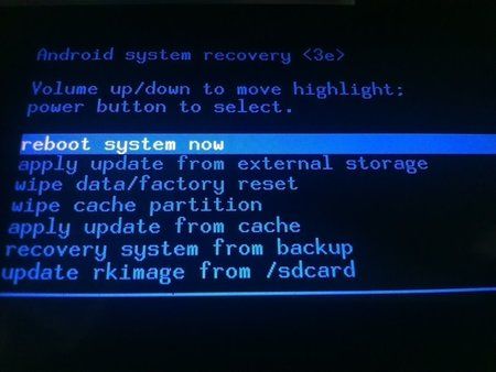

Hallo, hinten drauf ist ein A060117 zu lesen und es hat auch den Reset Knopf, leider bringt der nicht den gewünschten Erfolg. Wie soll ich die Firmware auf das Tablet bekommen, wenn es nicht hochfährt ? Power Botton länger als 10 sek gedrückt halten lässt das Tablet (Bild 1) einschalten und dann geht es wieder aus.
Lässt sich das Tab im ausgeschalteten Zustand nicht mittels Lautstärke- und Power-Button in den sogn. 'Flashmode' versetzen? Dann mit dem RKBatchTool oder RKAndroidTool (je nachdem, welches bei der Firmware dabei ist) das ROM draufbügeln. Alternativ kannst Du auch probieren über CWM zu flashen - die Vorgehensweise ist ähnlich, diesbzgl. zB. mal 'ne Suchmaschine nach "CWM RK3066" befragen.
Das ist ein Fortschritt, über den Lautstärkeregler + Power Botton habe ich es jetzt geschafft, das Android Mänchen mit Aufgelappter Brustklappe und einem Warnausrufezeichen auf den Bildschirm zu bekommen. Wenn ich jetzt noch wüsste, wie das mit dem ROM draufbügeln geht...
Der Bot mit Ausrufezeichen scheint ein Hinweis auf einen Fehler oder das Stock Recovery zu sein. Lt. Internetsuche müsstest Du in einem entsprechenden Menü einen Cold Boot oder Factory Reset ausführen oder aber ein entsprechendes ROM, in dem Fall eine .img Datei, von SD Karte installieren können. Kann Dir diesbzgl. leider keine Hiflestellung geben, ist mir alles noch nie untergekommen. Beim meinem Tab kommt bei Betätigung von Vol. und Power Taste kein Android Figürchen, der Screen bleibt schwarz.
Ansonsten kann ich Dir nur die herkömmliche Installationsanleitung näher bringen. Lad Dir dazu ein entsprechendes ROM für Dein Tablet runter (vgl. gestern 13:12), entpacke die Dateien und gucke welches von den beiden zuvor genannten Tools zum Flashen dabei ist. Danach kannst Du anhand folgender Anleitungen vorgehen:

Hallo und vieln Dank für die Hilfe, ich denke so komme ich weiter. Jetzt muss ich mir erst mal ne 32GB Micro SD besorgen. Die Chinesen haben mir eine 64GB aufgequatscht, könnte sein, dass das Tablet hiermit nicht klargekommen ist. Dann kann ich über die Micro SD was neues aufspielen.

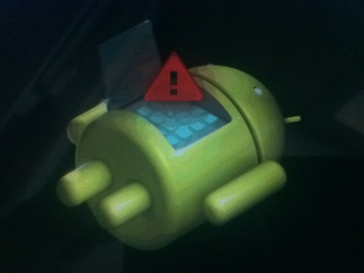

Hallo, ich habe das gleiche Problem: nix geht mehr :-(
Über die Kombi "Lautstärke + Power" komme auch ich bis zum liegenden Androidmännchen mit aufgeklappter Brust und Ausrufezeichen. Leider weiß ich ab da nicht mehr weiter.
Über hilfreiche Tipps würde ich mich freuen.
Und bitte nehmt Rücksicht, dass ich eigentlich keine Ahnung von dem Gerät habe – bin eigentlich nur Nutzer und nicht Bastler ;-)
Danke

Hab endlich einen Link gefunden für das richtige Update und so.
Läuft jetzt wieder :biggrin:
