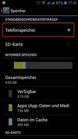

Doch viele Apps lassen sich da überhaupt nicht installieren. Obwohl ich eine externe 2 GB SD Karte im Gerät habe und der interne Speicher des Gerätes bei 1 GB liegt, wirft es nur so mit nicht genug Speicher für die Installation des App.
Kann doch nicht war sein so was. Der interne Speicher ist gerade mal mit 138 MB für App-Daten belegt und 12,01 KB an Daten im Cache, bei einem Gesamtspeicher von 1GB.
Und da sollen nur noch 54,18 MB Verfügbar sein? Ich glaub die Kiste kann wohl nicht rechnen. Das stimmt ja von hinten bis vorne nicht.
Zumal habe ich alle von mir selbst installierte Apps auf einer externe SD Karte installiert, worauf ich auch das Telefon entsprechend eingestellt hatte.
Auf diese sind 83,42 MB an App Daten belegt, die ich selbst installiert habe und auf diese gespeichert sind. 0,93 GB auf diese externe SD Karte sind noch Verfügbar.
Also mehr als Genug. Wie kann es also sein, dass ich da immer noch angeblich zu wenig Speicher hätte.

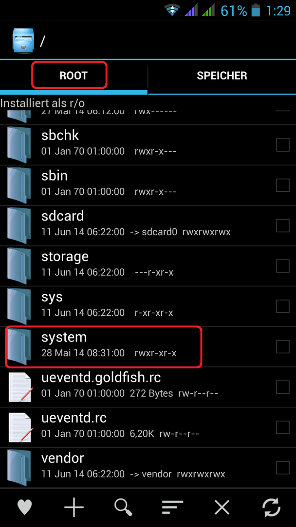

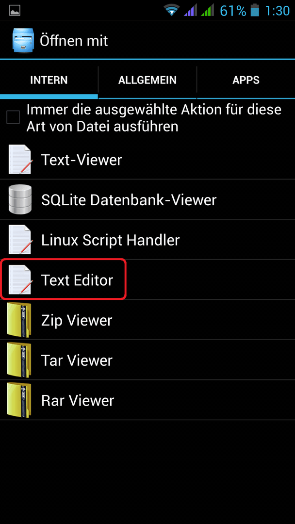

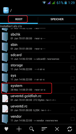

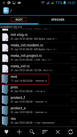

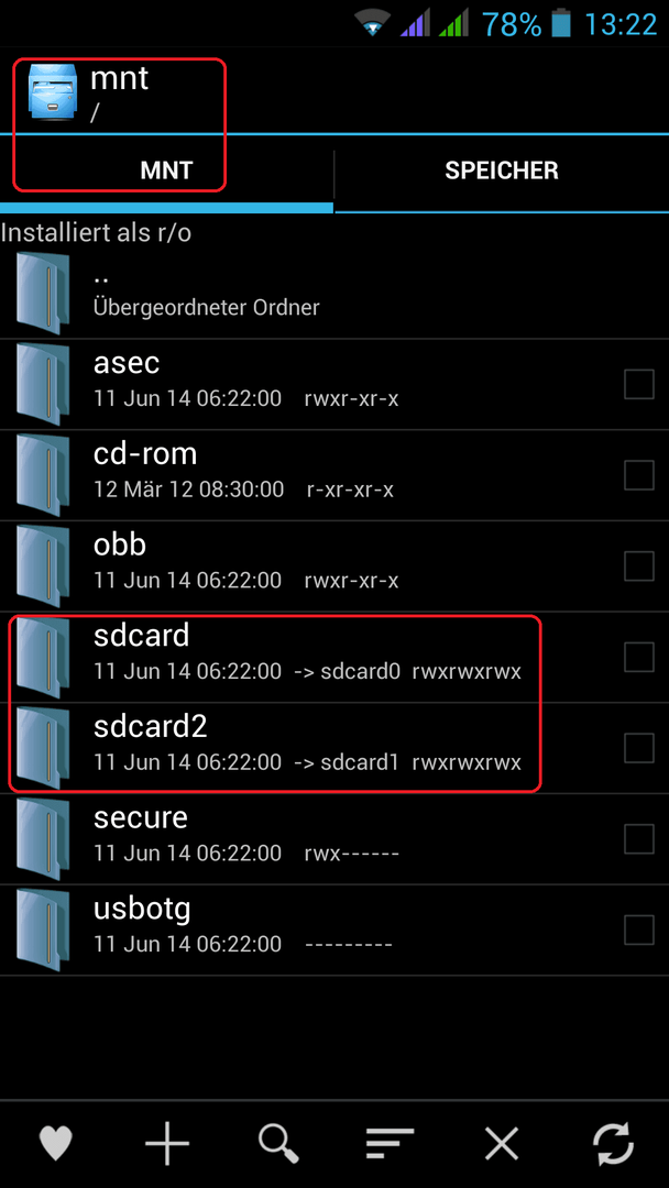

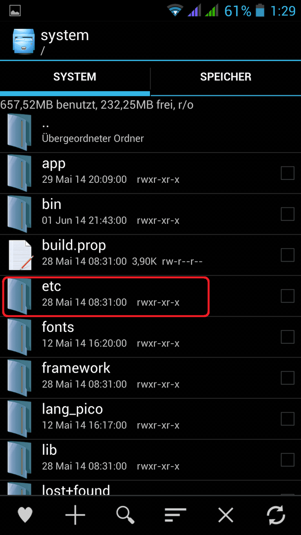

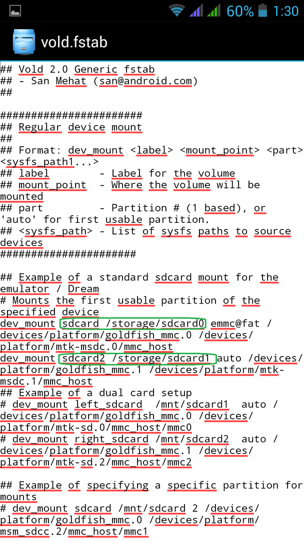

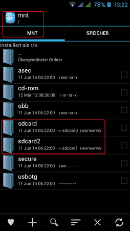

Also, nun bin ich daheim, ist leider sehr schwer, einen Roman auf dem Handy zu lesen, kurze Sätze, was man will, dann liest es sich auch auf dem Handy leichter :biggrin:
Bild-Anleitung siehe unten, wobei es in dem Link sehr gut beschrieben ist!
In der Vold.fstab Datei, wird nur die 0 durch 1 umgeschrieben und die 1 in 0
und zwar nur von dem Text!
sdcard / storage/sdcard0 ändern in sdcard / storage/sdcard1
und
sdcard2 /storage/sdcard1 ändern in sdcard2 / storage/sdcard0
Zum Speichern, linken Button Menü drücken, dann auf Speichern und beenden gehen und neustarten das Handy!

Pmetzen schrieb:
Ich habe im Link nur gesehen, welche Einträge ich da ändern soll. Und zwar jene die rot markiert waren.
Aber in was ich diese umändern soll, steht da nicht. Die betroffene Datei habe ich mir schon mal mit der App Root-Explorer angesehen. Dort steht das selbe drinnen, welches im Link rot markiert war, so das es da eigentlich nichts zu ändern gäbe.
Also wenn das bereits geändert wurde, sollte es so aussehen wie im Bild unten, wenn nicht, ist es original und muss geändert werden!
Nach der Änderung, muss die Einstellung - Telefonspeicher-SD Karte wieder auf Telefonspeicher (was ja nach der Änderung die SD Karte ist) umgestellt werden!

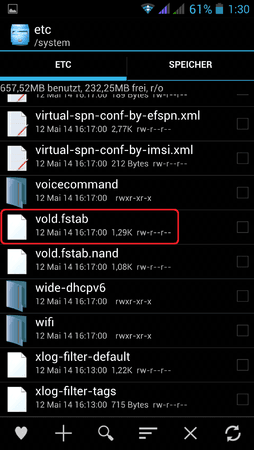

Denn die beschriebene Vold.fstab Datei im Root des Handys auf System/etc/, ist nicht identisch. Sie sieht so aus,,,,,,,,,,
## Vold 2.0 Generic fstab
## - San Mehat (san@android.com)
## Regular device mount
## Format: dev_mount <label> <mount_point> <part> <sysfs_path1...>
## label - Label for the volume
## mount_point - Where the volume will be mounted
## part - Partition # (1 based), or 'auto' for first usable partition.
## <sysfs_path> - List of sysfs paths to source devices
## Example of a standard sdcard mount for the emulator / Dream
# Mounts the first usable partition of the specified device
# dev_mount sdcard /storage/sdcard0 emmc@fat /devices/platform/goldfish_mmc.0 /devices/platform/mtk-msdc.0/mmc_host
dev_mount sdcard /storage/sdcard0 auto /devices/platform/goldfish_mmc.1 /devices/platform/mtk-msdc.1/mmc_host
## Example of a dual card setup
# dev_mount left_sdcard /mnt/sdcard1 auto /devices/platform/goldfish_mmc.0 /devices/platform/mtk-sd.0/mmc_host/mmc0
# dev_mount right_sdcard /mnt/sdcard2 auto /devices/platform/goldfish_mmc.1 /devices/platform/mtk-sd.2/mmc_host/mmc2
## Example of specifying a specific partition for mounts
# dev_mount sdcard /mnt/sdcard 2 /devices/platform/goldfish_mmc.0 /devices/platform/msm_sdcc.2/mmc_host/mmc1
Der erste Eintrag ist mit einem # gekennzeichnet. Es wird nicht verwendet.
In den zweiten Eintrag gibt es keinen Eintrag mit sdcard2.
Also nur die Daten wie die 0 um zu schreiben auf die 1 und umgekehrt, damit wäre es nicht getan. Es hätte keine Auswirkung, weil es den Eintrag sdcard2 im Originaltext nicht gibt.
Denn dann müsste ich erst im ersten das # entfernen, im zweiten müsste ich auch sdcard in sdcard2 ändern.
Siehe Originaltext oben. Die Betroffenen Zeilen sind rot markiert.
Auf solche Einträge ist das Telefon gar nicht konfiguriert. Daher fehlen diese Einträge auch. Ändern alleine hilft da gar nichts.
Der Tipp oder der Link ist somit Unbrauchbar.

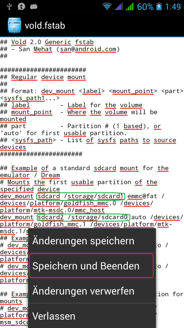

Ändere es mal so, wie es bei mir im Bild drinne steht, anscheinend hat jemand die Vold.fstab bereits bearbeitet, aber fehlerhaft eingegeben!
Also so:
dev_mount sdcard /storage/sdcard1 emmc@fat /devices/platform/goldfish_mmc.0 /devices/platform/mtk-msdc.0/mmc_host
dev_mount sdcard2 /storage/sdcard0 auto /devices/platform/goldfish_mmc.1 /devices/platform/mtk-msdc.1/mmc_host
Da hat niemand was daran geändert gehabt. Das Telefon ist flatsch neu gekauft.

Sorry, das ist Quark, so wie es bei dir geschrieben ist in der Vold.fstab, ist es kein wunder, das er schon beim start meckert, der kennt sich ja garnicht aus, wo was ist, wenn es so drinne steht!
Im Anhang ist meine Vold.fstab drin (alte löschen bevor du reinkopierst), probier das aus, ansonsten bei Needrom zwecks Rom schaun oder anfragen, ob wer ein Backup von seinem gemacht hat!

Also die Vold.fstab hab ich bereits geändert - sodass die SD-Karte jetzt Telefonspeicher ist!
Damit er auch die zusätzlichen Dateien (z.b. zusätzlich benötigte Dateien von einem Spiel) auf der SD-Karte speichert, musst du auf Telefonspeicher stellen!
Aber nach dem kopieren der Vold.fstab, Handy neu starten!
Na ich weiß nicht was ich davon halten soll. Jeder sagt hier was anderes und es scheint hier so richtige Experten zu geben.
Aber nichts davon funktioniert.
Nach dem Neustart meines Handys steht der Speicher wieder auf SD-Karte und behält die Einstellung Telefon-Speicher nicht bei.

Also ich hab das ganze mal weiter ausprobiert und getestet. Nachgeschaut ob ich irgendwas falsch gemacht habe, alles noch mal kontrolliert.
Aber es ist immer noch das selbe. Das Gerät zeigt keine Auswirkungen auf die Änderung der Datei vold.fstab.
Sie scheint sogar überflüssig zu sein. Denn diese Datei habe ich mal aus dem Root des Handys in System/etc/ gelöscht.
Auch da zeigt sich das Handy völlig unbeeindruckt.
Ich denk mal, das es bei diesen Handy deshalb nicht funktioniert, da es das UBIFS Filesystem verwendet.
Der ursprüngliche Beitrag von 11:48 Uhr wurde um 12:22 Uhr ergänzt:

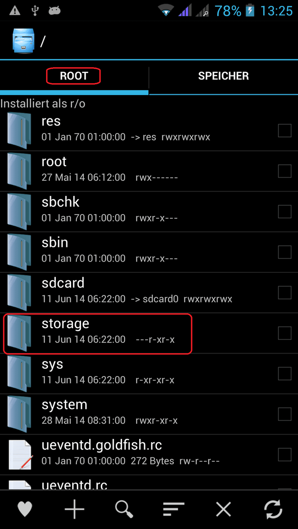

Nach genaurer Analyse mit dem Root-Explorer stelle ich auch fest, dass es einen Ordner Namens sdcard2 im System/etc gar nicht gibt.
Dort gibt es nur den Ordner sdcard.
Im nächsten Ordner Storage jedoch sind die jeweiligen Ordner sdcard0 und 1 vorhanden.
Sdcard2 kann also gar nicht gemountet werden, da dieser Ordner gar nicht existiert, da im Ordner Storage, sdcard0 darauf verweisen muss.
Die Datei vold.fstab ist also nicht korrekt.
Das Filesystem hat nix mit der Zuordnung der Karte zu tun, diese gibt nur den Pfad an, wo es intern und extern findet!

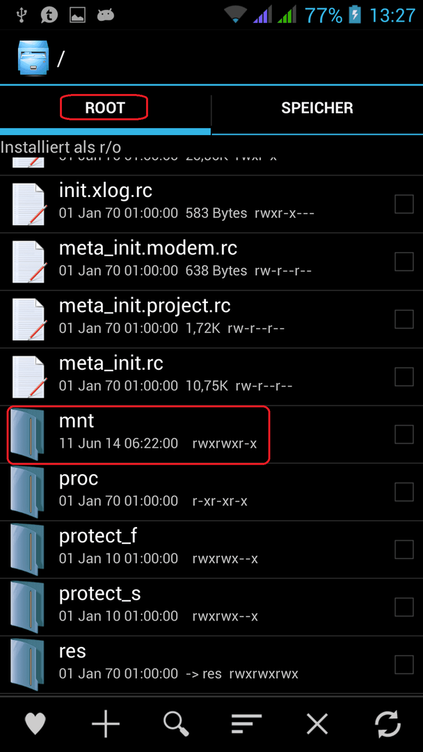

Die Ordner SDcard, sind wie in der Vold.fstab angeben in:
Root/mnt/
Root/storage/
Hab ein paar Bilder gemacht, schau mal ob die Ordner vorhanden sind, ansonsten machste die Ordner rein, wenn möglich!
Vold.fstab gibt es noch als Vold.fstab.nand, wo nur der interne Speicher angegeben ist!
Falls es nicht hinhaut, nicht lange warten, denn da hilft bei dir anscheinend nur ne Neuinstallation oder Austausch beim Händler - Hard oder Software Problem, wobei ich erst mal mit dem Händler in Kontakt treten würde!
