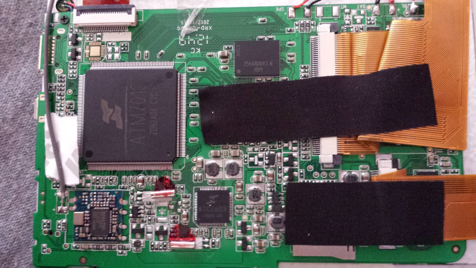

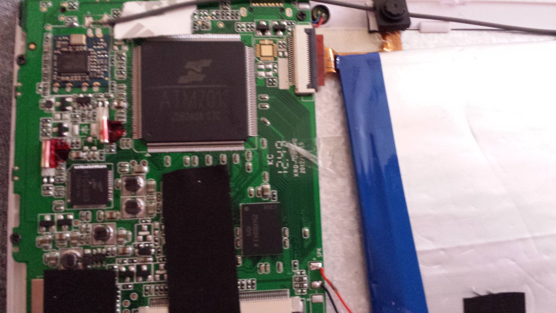

Also ich habe mein Gerät geöffnet es ist nur leicht zusammen gesteckt. Auf dem größten teil steht atm7013
Soo hoff die bilder können helfen

Ok... vielleicht hilft das:
