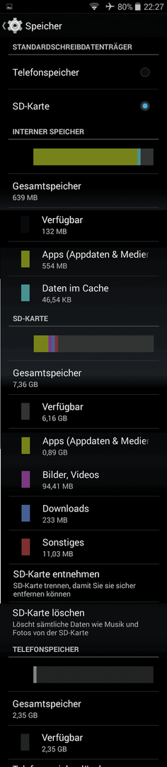

Der interne Speicher für Apps hat lediglich 639 MB.

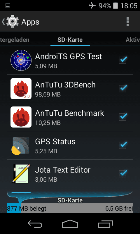

Ich habe eine SD Karte drin. Dorthin kann ich zwar einige Apps verschieben, aber nicht alle.
Der Telefonspeicher von 2.35 GB ist irgendwie überflüssig, den kann ich nicht erreichen.

- Kann man den internen Speicher für Apps irgendwie vergrößern?
- Wie komme ich an den Telefonspeicher heran?
- Warum kann ich gewisse Apps verschieben und andere (insb. Here Maps) nicht?

Wenn du Apps vollständig auf SD verschieben möchtest, dann solltest du dich mit Link2SD beschäftigen. Das setzt jedoch Rootrechte voraus. Mehr dazu hier Link2SD einrichten | Droidwiki.de. Gibt es darüber hinaus Fragen und/oder Probleme, dann ist dieses Thema das richtige: Link2SD: Einrichtung und Probleme

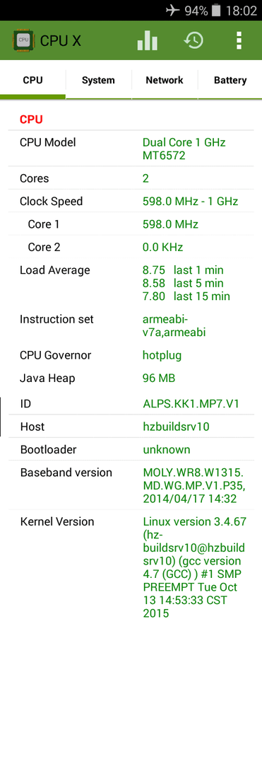

Da du ein MediaTek-Gerät hast (laut CPU-X steckt ja ein MT6572 drin), ist es grundsätzlich auch möglich, den Speicher durch EBR-Flashing anpassen, falls alle nötigen Dateien vorhanden sind. Mehr dazu hier: [HowTo] MT65(xx) Erweitern internen Telefonspeicher durch EBR Flashing. Direkt zu Beginn des ersten Posts findest du auch den Link zum Thema, das für die angepassten EBRs die Anlaufstelle sein sollte. Damit kannst du den "Telefonspeicher" zum "internen Speicher" zuordnen. Der Telefonspeicher ist eigentlich für Medien (Fotos, Filme, Musik, ...) gedacht, wenn man keine SD nutzt. Wenn du dein Smartphone mit dem PC verbindest, dann solltest du dort den "Telefonspeicher" sehen.
