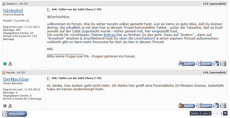

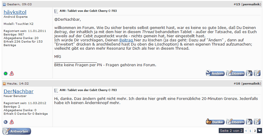

@DerNachbar,
willkommen im Forum. Wie Du sicher bereits selbst gemerkt hast, war es keine so gute Idee, daß Du Deinen Beitrag, der inhaltlich ja mit dem hier in diesem Thread behandelten Tablet - außer der Tatsache, daß es Euch jeweils auf der Cebit zugesteckt wurde - nichts gemein hat, hier eingestellt hast.
Ich würde Dir vorschlagen, Deinen Beitrag hier zu löschen (ja das geht: Dazu auf "Ändern" , dann auf "Erweitert" drücken & anschließend hast Du oben die Löschoption) & einen eigenen Thread aufzumachen; vielleicht gibt es dann mehr Resonanz für Dich als hier in diesem Thread.
MfG
Hi, danke. Das ändern geht nicht mehr. Ich denke hier greift eine Forenübliche 20-Minuten Grenze. Jedenfalls habe ich keinen Ändernknopf mehr.
Merkwürdige Sache das. Ich habe jedenfalls bei all meinem Beiträgen (egal welchen Alters) den Ändern-Knopf, den ich Dir ja deswegen empfohlen habe:
MfG
Hi, dann hast du wohl andere rechte als ich. Der Button ist bei mir nicht mehr zu sehen im alten Beitrag...
